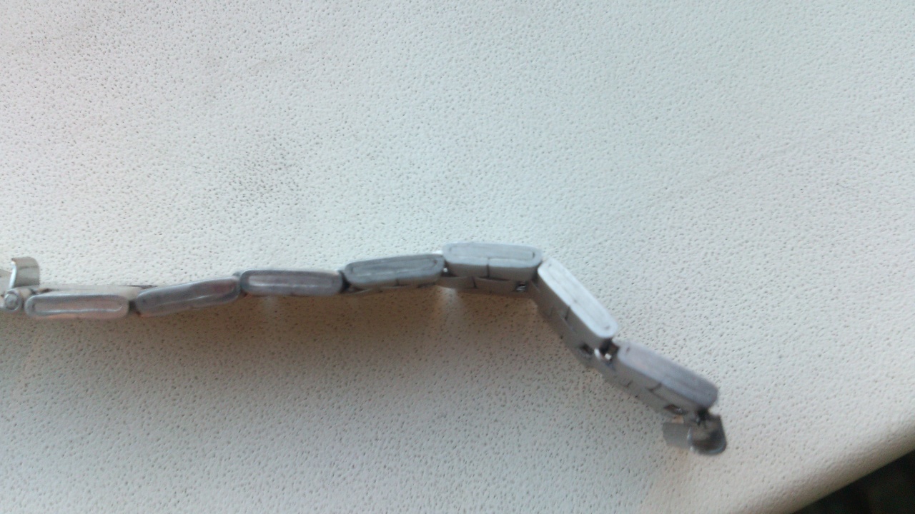

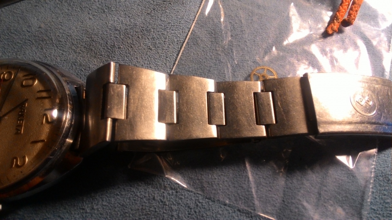

Подскажите, как уменьшить браслет, что на фото: нет ни привычных штифтов, ни винтиков. Попытка грубой силой разжать среднюю часть звена (от отчаяния) ничего не дала.
Похоже, что браслет не уменьшали, т.к. на всех других марках всегда было достаточно для моей руки убрать 1-2 звена из 3-4 убираемых. На этом же нужно убрать еще минимум по одному с каждой стороны даже при минимальном положении "регулятора".

Ну есть два варианта..Первый - купить нормальный браслет. Второй, если хочется конкретно этот - то молоток и отвертка вам в помощь. Вставляете отвертку в щель между звеньями и разгибаете. Вытаскиваете звено а потом молотком загибаете назад.

"Нормальный" браслет я покупать не хочу, потому как часы (а они довольно старые и дороги мне) перестанут быть теми, какими они были. Новодел мне не по душе.
Что касается операции, что Вы посоветовали проделать, то я в свою очередь всячески отговариваю Вас от подобного. С лицевой стороны браслета (как и других из стали, что побывали в моих руках) звенья образуют практически ровную поверхность (похоже, она была обработана механически для дополнительного выравнивания после того, как браслет был собран), и то звено, которое будет разомкнуто отверткой и снова сомкнуто с помощью молотка, ровным уже не будет.

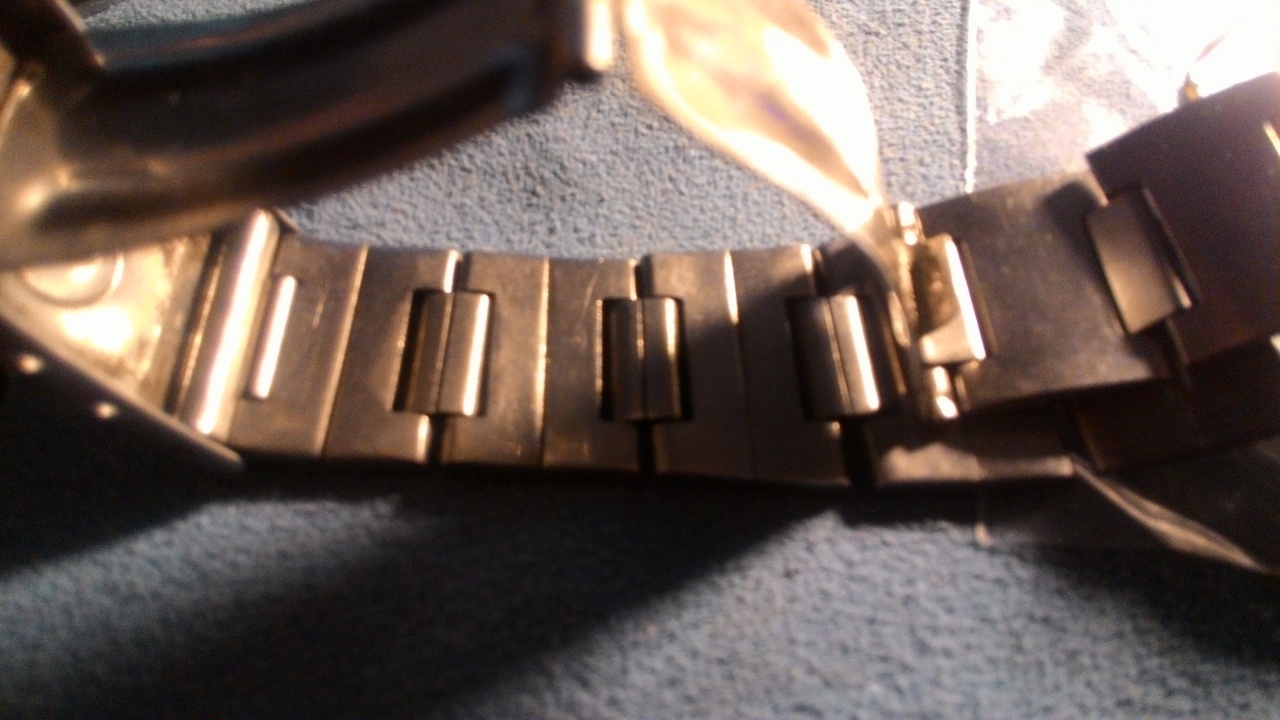

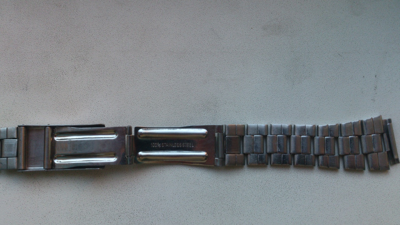

Ну как вам сказать..это от "прямости" рук зависит)))) Это я так сгоряча сказал молоток и отвертка. Вот пример. Браслет СССР, сам снимал по одному звену с каждой стороны. Сначала разгибал, потом возвращал назад. потом чуть полернуть. Инуструменты, шыло, отвертка, маленький молоточек, плоскогубцы с тонкими губами. Ну а по другому никак.

Решением проблемы стала миниатюрная горелка с узким пламенем. Разогретый металл охотнее реагирует на манипуляции.
Металл очень твердый, видимо, браслет был сделан еще до того, как китайские товарищи завалили мир своим прокатом.
