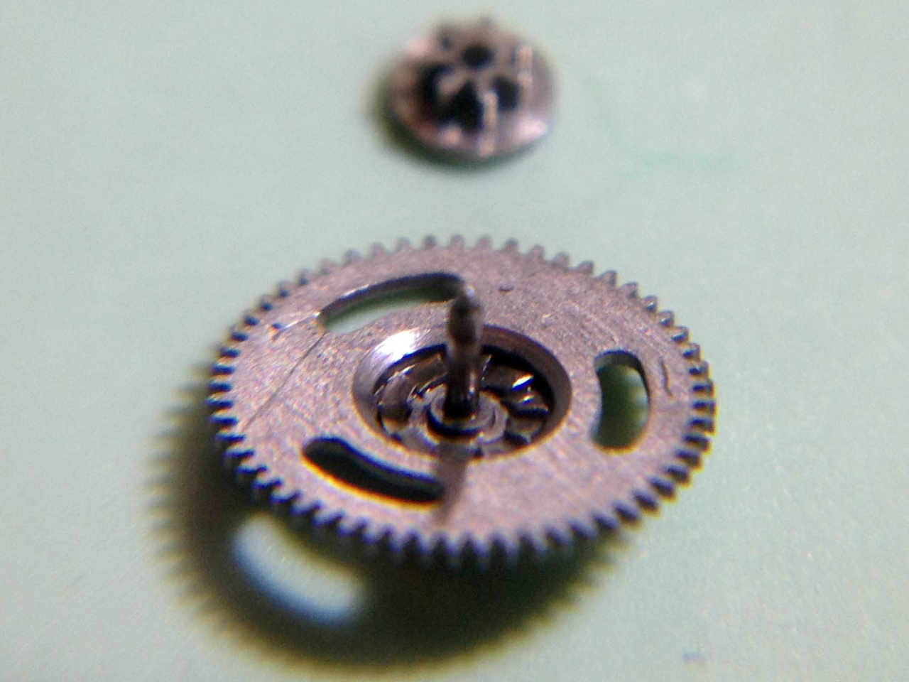

вот такое колесо пришло в часах...
нет 5 зубьев.
где бы найти ? заменять зубья невозможно, я думаю, т.к. в этом месте нагрузки их сорвут, да и вряд ли на моем этапе развития я смогу это сделать грамотно...

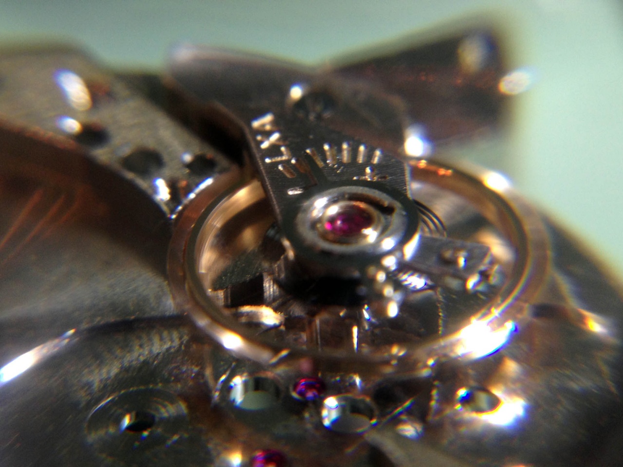

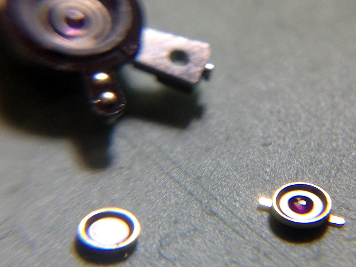

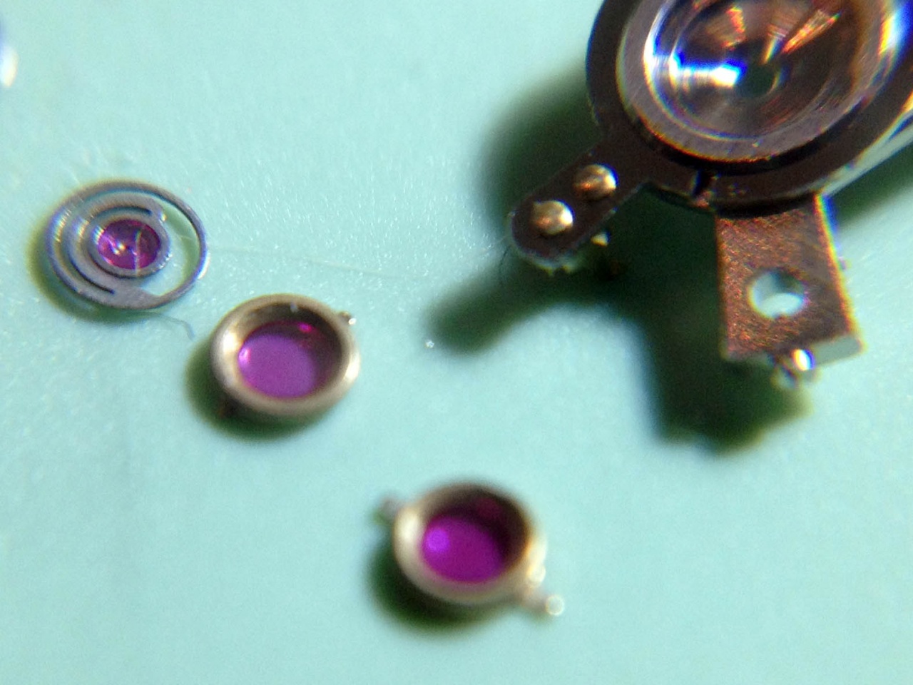

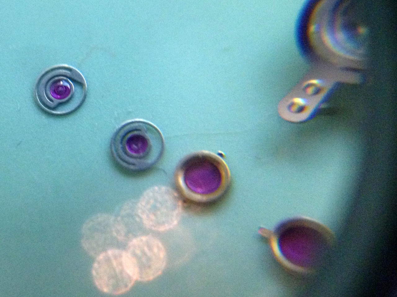

жаль что никто не смог помочь советом по колесу.... это какой то мануфактурный калибр, или можно найти колесо от другого?
кстати, очень интересная реализация узлов в этом калибре!
во первых, узел автоподзавода развязано движение ротора в обратную сторону так же, как и в узле ремонтуара! интересно!

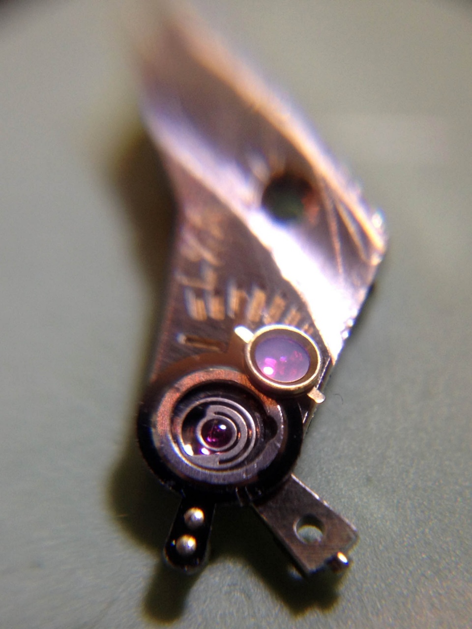

а во вторых, посмотрите как реализован бушон проходного камня цапфы оси баланса! там независимая амортизация всех камней. довольно интересное решение. понятно что не новое, но тем не менее... и накладной камень сделан так, что его легко установит даже начинающий вотчмейкер ))))

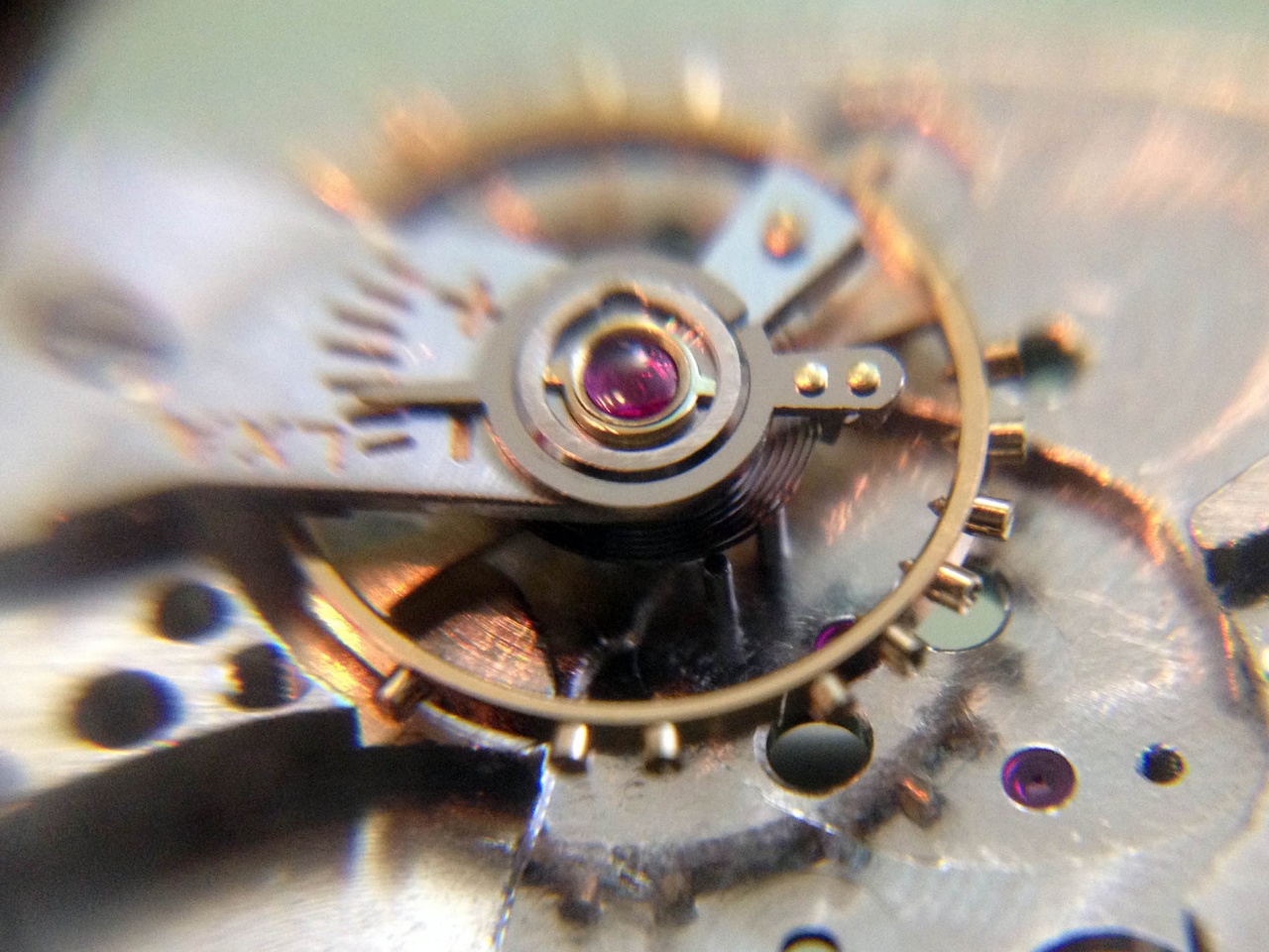

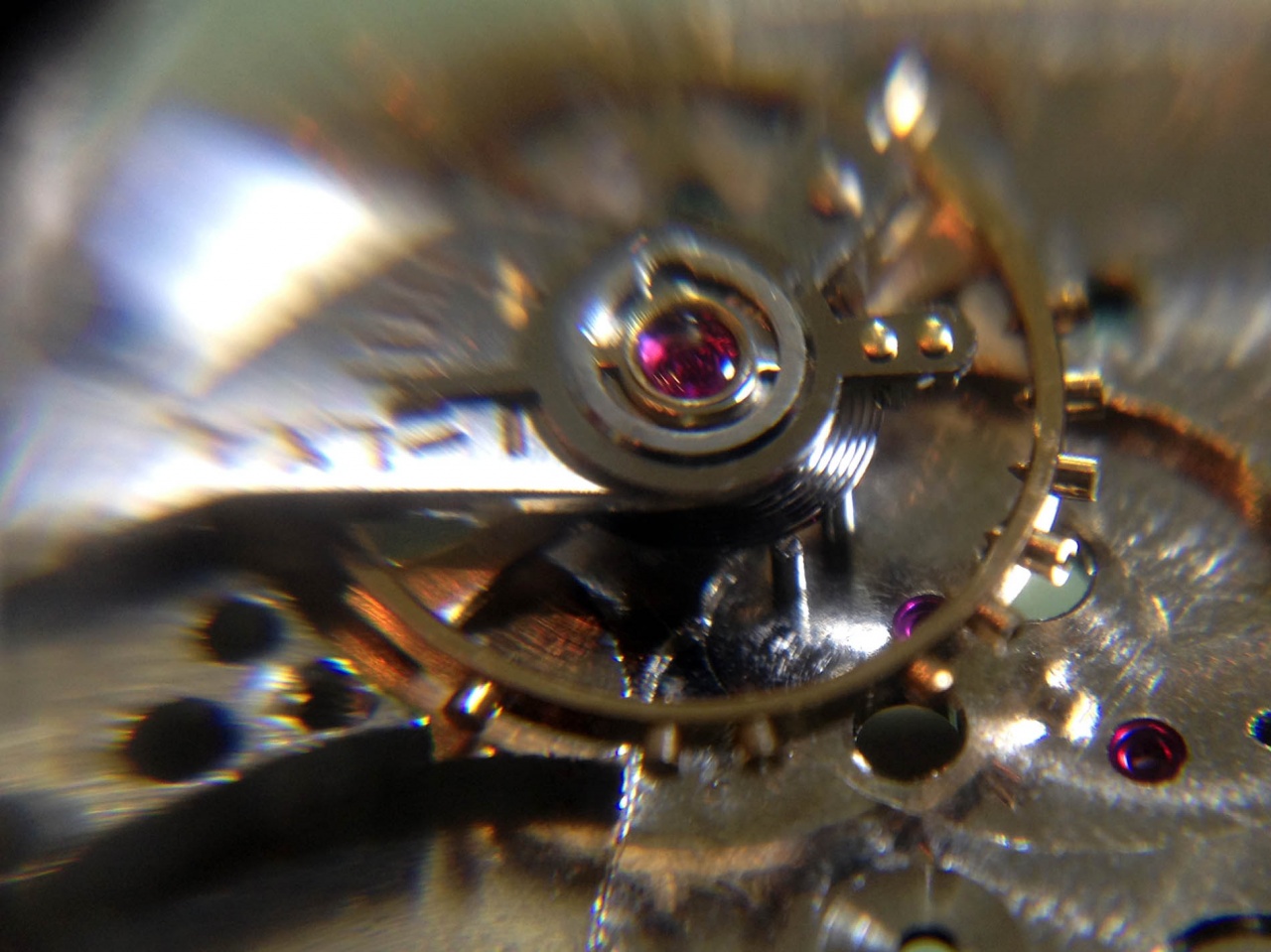

здесь нет завитка Бреге, но я заметил, что предпоследний виток спирали касается внутреннего штифта градусника, что вызовет большой "+".
спираль концентричная, в плоскости идеальна... как это лечить? чуть загибать концевую, чтобы отодвинуть второй виток от штифта??

A. Schild "Rotomatic" калибр 1336.

Андрей, никак не могу найти, где в сша их купить..
а как можно узнать взаимозаменяемость на калибрах AS этого колеса, ведь наверное, оно подходит с нескольких калибров, вряд ли они делали на каждый калибр свой размер..?

1336 это базовый калибр, наиболее дешевый. А так, на этот калибр и резерв хода ставили, и луник, и еще там что-то. Сейчас под рукой ничего нет, а по памяти - 1336, 1361, кажется 138х и до 140х.
Могу попозже поточней посмотреть.
PS ещё можно посмотреть ELGIN 627
http://cgi.julesborel.com/cgi-bin/matcgi2?ref=AS_1336

Калибры 1336, 1361, 1382, 1395, 1396, 1402 - эти точно.
ELGIN 627, Zodiac 1424 вроде тоже точно.
Остальные калибры (целый список ) можно тут посмотреть:
http://cgi.julesborel.com/cgi-bin/matcgi2?ref=X]_D]DX
Код детали 415, RATCHEL WHEEL.

Андрей, ETA, Valjou и т.п. они все 415 код имеют. Это что может означать?
Вот например,
http://www.ebay.com/itm/FELSA-294-RA...MAAOxyAZ9SRwSp

В данном конкретном случае, означает то что колесо барабана (RATCHET WHEEL) имеет цифровое обозначение - 415. Но не означает, что они одинаковы и взаимозаменяемы.
Это просто общая квалификация.

Концевую спирали надо править. Амортизатор как у Ситизен - ВЕЩЬ! Колесо можно выточить, а можно попробовать и подобрать...
