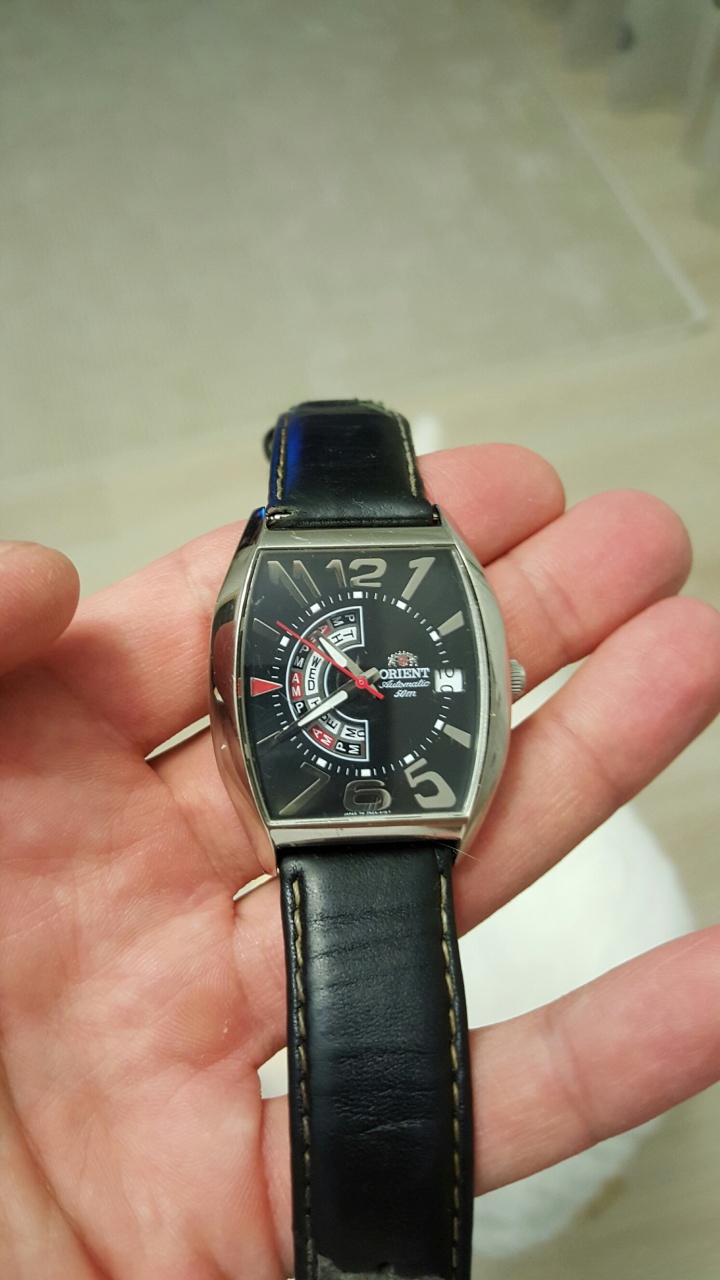

есть такой старый Ориент, я его носил давно давно, когда был молод и глуп
откопал в ящике, куда давно не заглядывал.
в целом часы функционируют, но у них есть одна проблема, поэтому я их собственно и забросил. у окошка даты раньше была хромированная окантовка, которая отклеилась и укатилась за циферблат.
после этого часы начали отставать и останавливаться иногда... думаю эта деталька клинит там что-то внутри.
соотв. вопрос, можно ли в домашних условиях без спец инструмента вскрыть корпус и попытаться "вытрясти" эту детальку наружу()?
фото часов привожу, буду благодарен, если скажете какой там калибр и вообще представляют ли они как нить интерес... давно их мне подарили.

Не нужно самому этого делать. Лучше отдать часы на репассаж. Заодно и рамочку мастер извлечет и на место вернет.

а что там за калибр стоит? есть какие нить данные ТТХ ?

там главное заводной вал вынуть, а остальное потом вроде вытягивается.

Orient Caliber FN46V. С индикатором am-pm.
Характеристики аналогичны 469.

FFNAA006BH

Согласен с уважаемым Тарасом. Мастера вам всё починят.

Интересно ещё стоит ли оно того? Не будет ли цена ремота дороже новых подобных часов.

За последнее время цена новых подобных часов значительно поменялась. Пускай полежат еще, до того момента, когда придет окончательная уверенность.

что есть то есть, курс валюты серьёзно всем поднакакал... всё вдруг стало дорого.
но не очень мне нравится что сломанные часы лежат может как руки зачешутся займусь ремонтом, или подарю кому нить...
