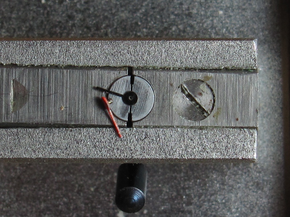

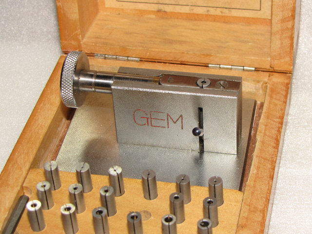

Добрый вечер!
Вот, нажмите здесь. Конечно, этот набор инструмента можно приобрести более дешевле чем от Bergeon. Именно, производителем является японская фирма GEM, Bergeon является только поставщиком.
С уважением, Душан

Эти 3 пользователей сказали Спасибо! Душан Грујић за это сообщение:
raunchy2000 (20.12.2015), Trops (21.12.2015), wadnech (20.12.2015)

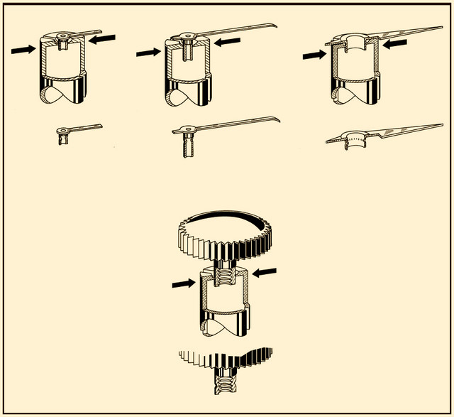

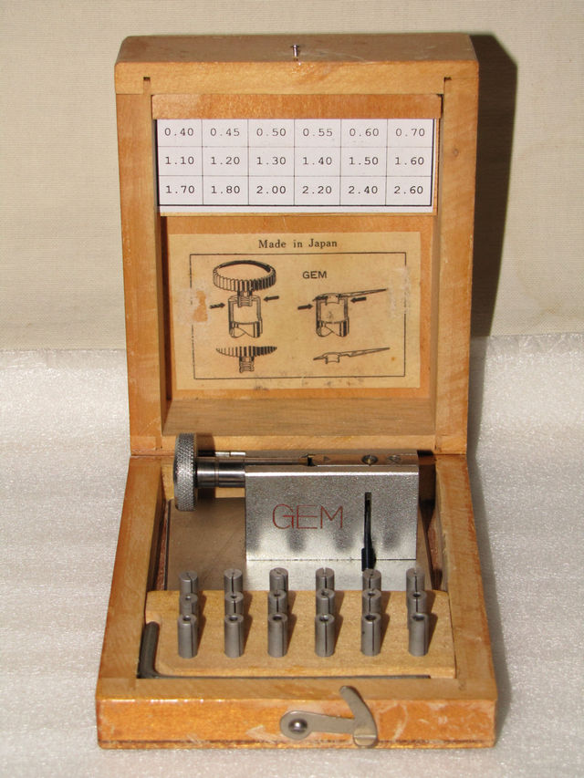

Добрый вечер!
По моему опыту, с GEM инструментом, если футор стрелке хронографа больше чем 0.40 мм в длине его легко можно обжать.
С уважением, Душан

Эти 2 пользователей сказали Спасибо! Душан Грујић за это сообщение:
Trops (21.12.2015), walther79 (22.12.2015)
