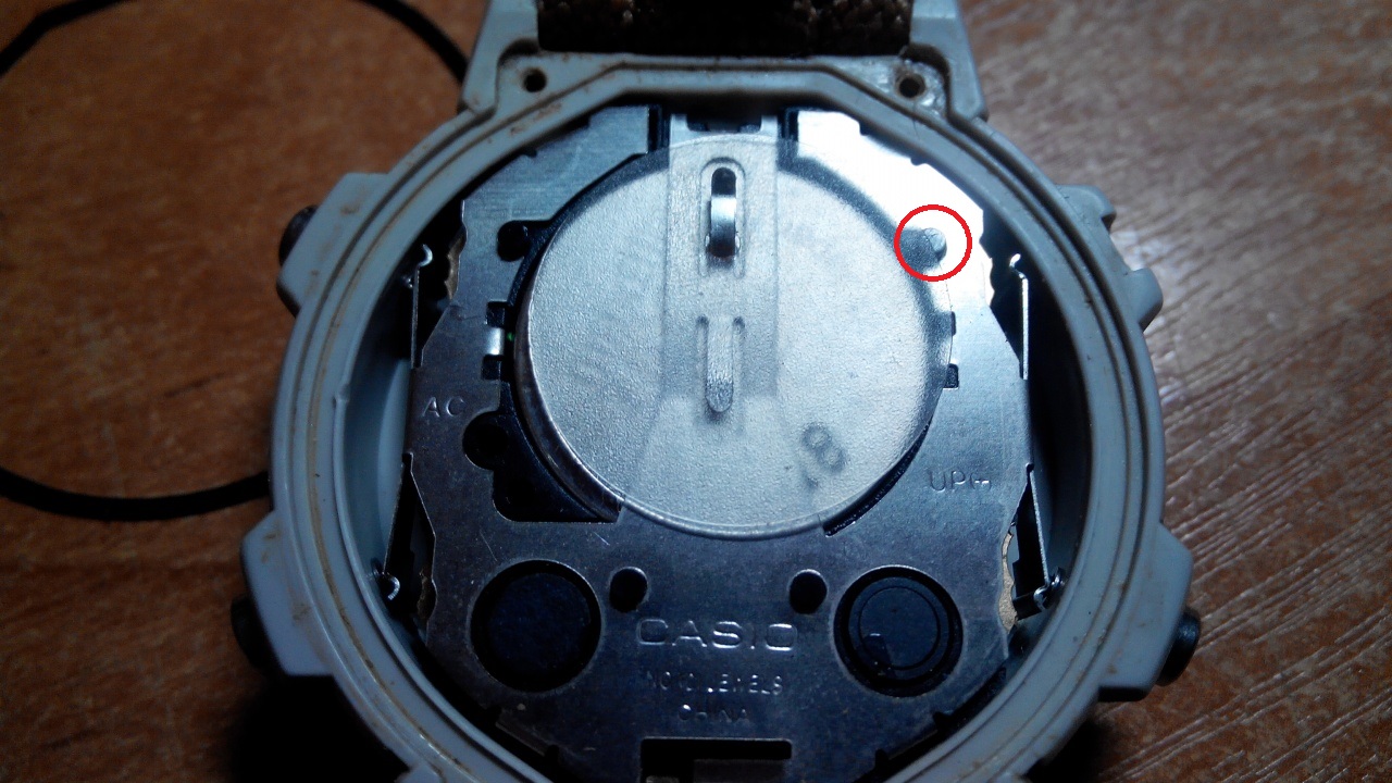

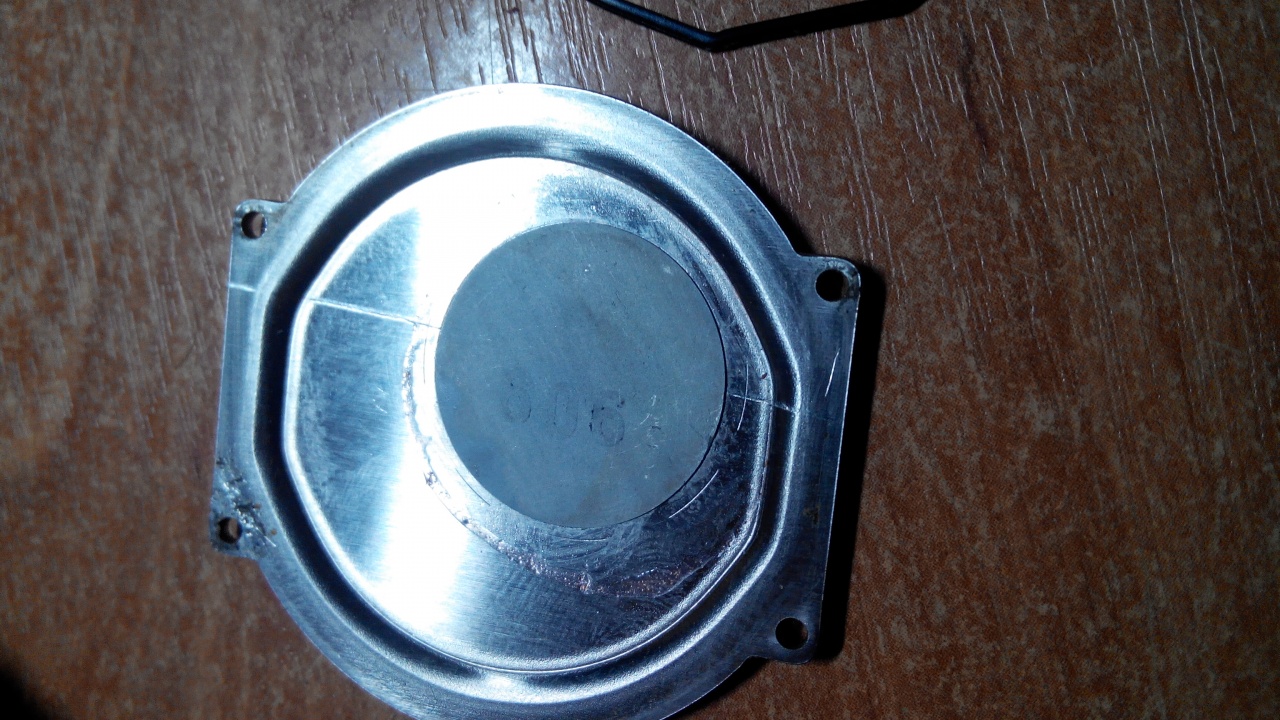

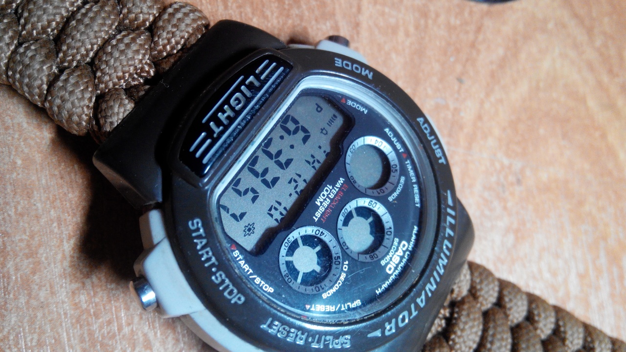

Форумчане здравствуйте.
Часы старые,рабочие,но будильник не пищит.
Индикация есть,а звука нет.
Понимаю что элемент на крышке должен иметь контакт с мехом.
Он есть,если я правильно понимаю.
Батарея новая.
Подскажите,что к чему.

Справа от батарейного отсека торчит пружинка, она не должна быть накрыта прокладкой сверху. Прокладку надо немного сдвинуть влево.

Разобрался.
Ох уж знакомый часовщик,я его дом труба шатал.!!!!
Батарейку не может поменять нормально.Нет пружины!!
Потерял,гад.
Смастерил из проволочки контакт.
Заработало.
Чтоб всю жизнь отвертками китайскими чесы ему ремонтировать пришлось.

А, так её там вообще не было... Я в таком случае беру пружину от китайской шпильки для браслета. Именно от китайской, отечественные толще и не влазят. Пружину надо обрезать до нужной длины и подшлифовать с торца, чтобы не царапала покрытие пьезоэлемента.
Зы, а куда он дел уплотнительное кольцо под крышкой, тоже потерял?

А я то вспоминал,где эти пружинки видел.
Уплотнитель на месте.
Спасибо.
Я и сам бы поменял батарею,но не знаю куда нужно нажимать для загрузки.

Закорачивать контакт, обозначенный AC (он глубоко в отверстии) на металлическую обойму модуля.

Поставил батарейку,часы не работают.
Обычно это значит что что-то сломалась.
А нужно замыкание устроить.
