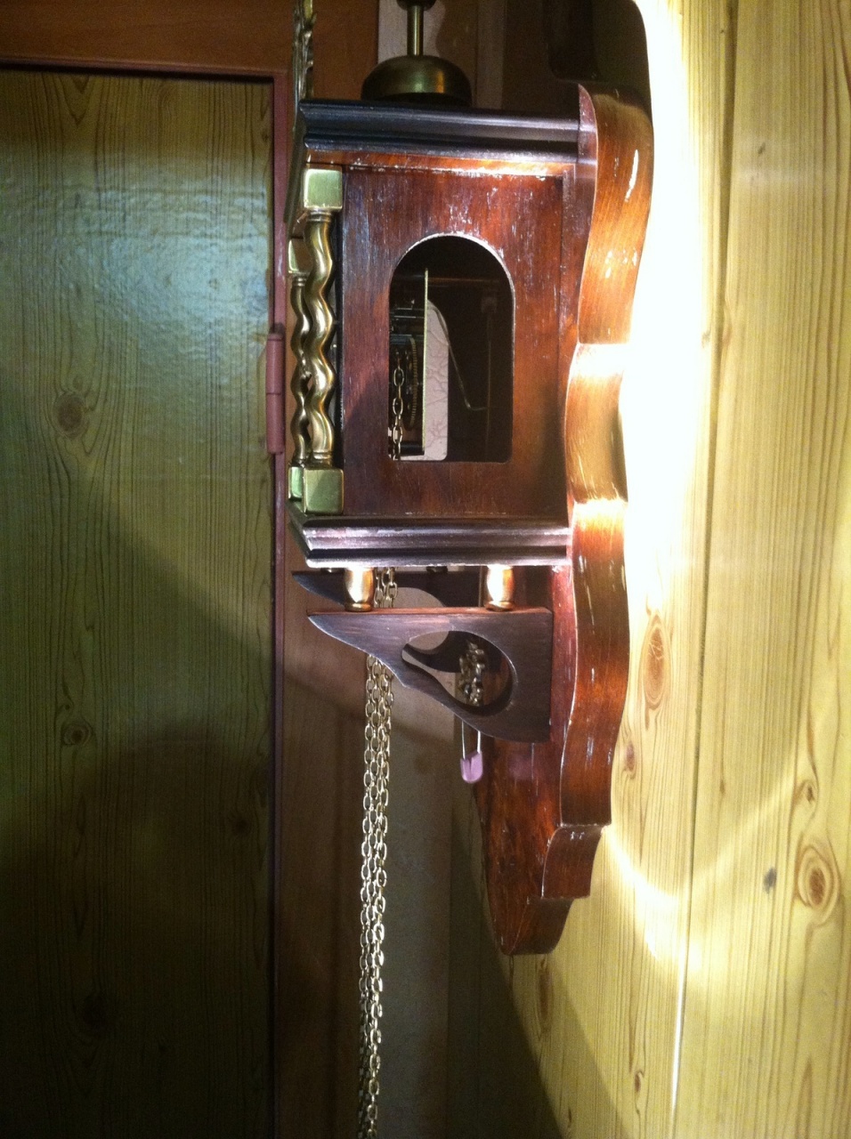

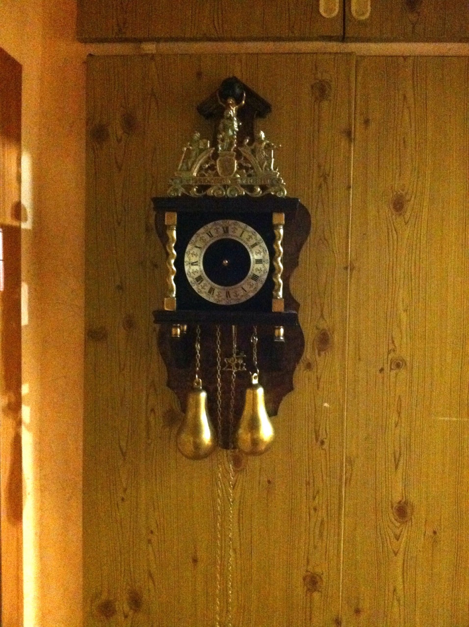

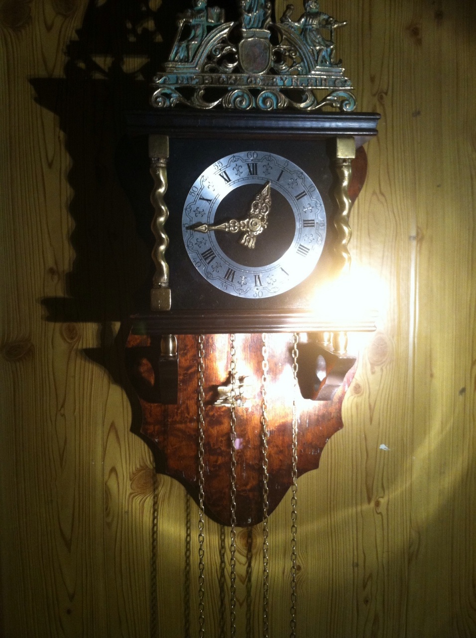

Добрый день. Нужен совет. В часах особо не разбираюсь. Приобрел себе настенные часы как пишут Заански. Я их почистил. Обновил масло на корпусе, покрыл шиллком. Все отлично. Но есть небольшая проблема. За сутки они спешат на 2,5 часа. Почитал литературу. Понял что регулировать нужно длиной маятника. Но беда в том что гайка с всадником уже полностью в низу. Что можно придумать? Может еще удлинить маятник? А может быть он не родной? Если удлинить -то как мне высчитать длину маятника. А может в часах дело? Буду рад советам.

Сделайте фото механизма с подвешенным маятником. Возможно, маятник просто имеет неродной подвес или неправильно закреплен. Также перепишите цифры с механизма.

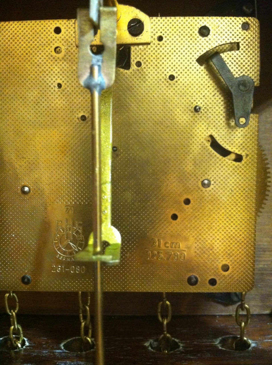

Сфоткал часы. Для информации. Длина от места крепления до низа маятника 21 см.

А на механизме написано, что должен быть 31 см.

Сообщение от velorius Посмотреть сообщение
Я честно сказать предположил что это к маятнику относится, но так как в часах я не разбираюсь не стал утверждать. А не подскажите, можно ли каким то образом разрезать стержень и вварить например проволоку? Или не стоит экспериментировать? А где же тогда взять маятник?

Сообщение от sergsaf1972 Посмотреть сообщение
Просто нужно сделать другой стержень из латуни таким диаметром. Обычно проволока для сварки подходит.

[quote=nevenbekriev;3441200]Просто нужно сделать другой стержень из латуни таким диаметром. Обычно проволока для сварки подходит.[
Спасибо, буду пробовать. Кстати подскажите (если есть инфа) 4500 не дорого я отдал за часы?

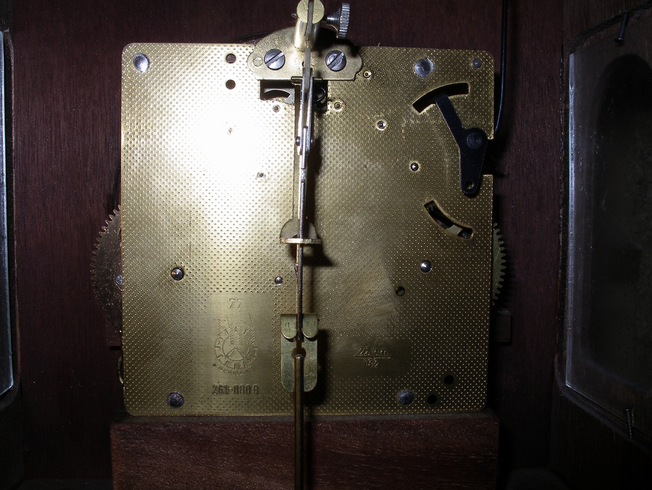

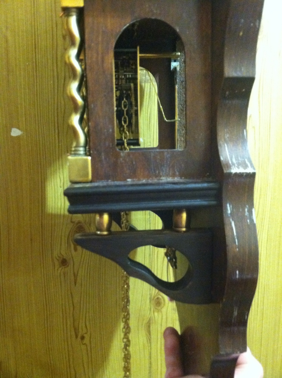

Не хватает детали, на которую вешается маятник. На стенке за маятником(всадником) должна быть рамка(должен остаться след от двух гвоздиков).
Не то фото.
Правильное второе фото.

Вот они и есть лишние 10 см =) Поищите, может найдете эту детальку у прежнего владельца.
