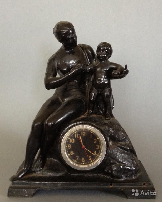

Здравствуйте! У нас есть часы каминные, Касли, Материнство ( мы называли их Мать и дитя) память о бабушке. Давным-давно были утеряны часы ( очень жаль). Они были сломаны, никто не брался их наладить в свое время. Мне бы хотелось восстановить внешний вид часов, купить механизм ( оригинальный или просто подходящий). Я не помню как назывались часы: черный циферблат был. Пожалуйста, подскажите, уверена, что кто-нибудь поможет

Там стояли авиационные рантовые часы АВР. Донора можно купить на Молотке.

Ещё подсказка: этот часовой механизм часто называют танковым. Так в поиске и забейте. На танках такие часы тоже стояли, а в 50-х челябинский завод выпускал гражданский вариант в различных корпусах из оргстекла.

Ну и ещё одна подсказка.
Вам нужно точно знать какой механизм искать.
Дело в том, что они выпускались в разных модификациях, с заводкой сзади и с заводкой спереди.
Если в корпусе Ваших часов в том месте где стоял механизм задняя стенка не снимается и в ней есть только три отверстия для винтов значит Вам нужен механизм с заводкой спереди.
Если стенка съёмная и в ней есть дополнительные отверстия, значит механизм заводился сзади.

вот вроде такие
механизм с рантовым заводом
https://www.google.com.ua/search?q=%...IVBI1yCh0UggxV
ищите по запросам
"танковые рантовые часы"
"молния рантовые часы"
"ЧЧЗ рантовые"
"АВРМ"

Были точно такие, как на фото! Где-то прочитала, что такие часы "фонят", нужно проверять датчиком. Неужели правда?

Смотря каких годов выпуска...Более пздние-нет!
