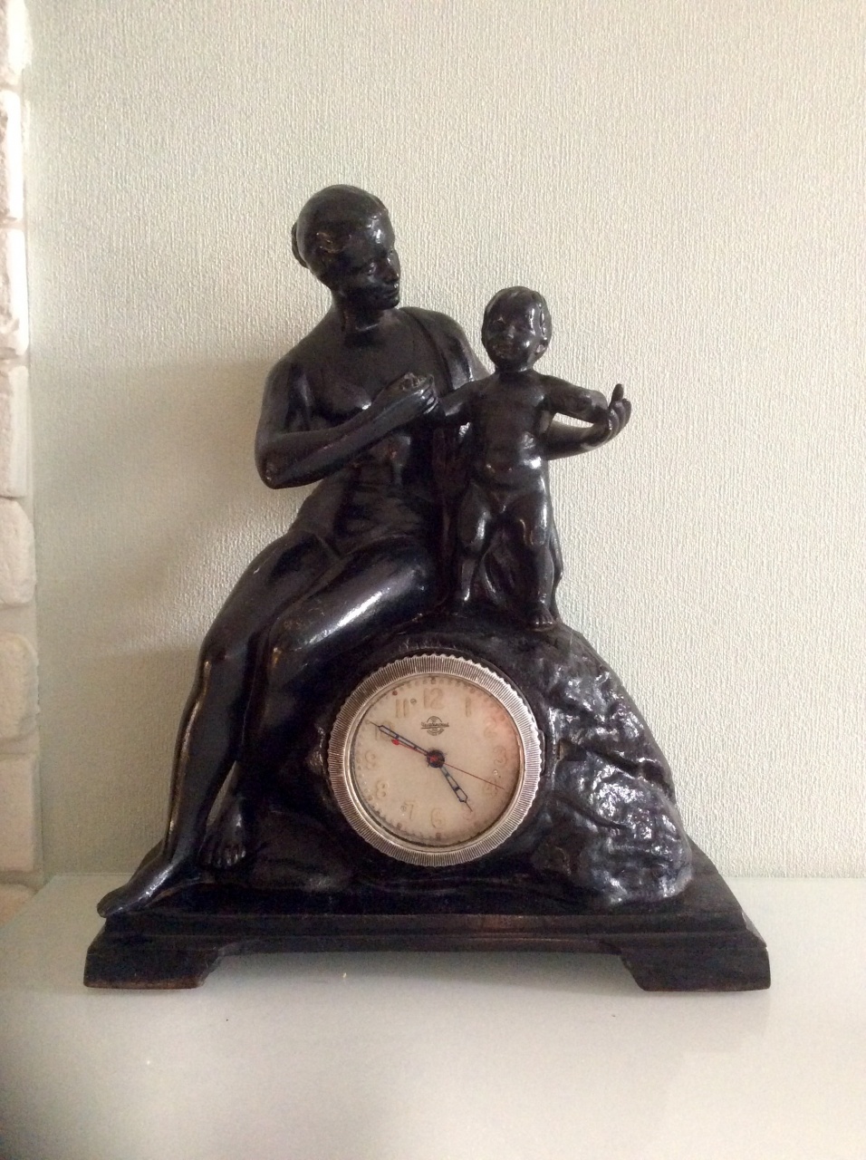

Margola02 17.08.2015 19:49
Где купить часовой механизм?
Вложений: 1
Здравствуйте! У нас есть часы каминные, Касли, Материнство ( мы называли их Мать и дитя) память о бабушке. Давным-давно были утеряны часы ( очень жаль). Они были сломаны, никто не брался их наладить в свое время. Мне бы хотелось восстановить внешний вид часов, купить механизм ( оригинальный или просто подходящий). Я не помню как назывались часы: черный циферблат был. Пожалуйста, подскажите, уверена, что кто-нибудь поможет

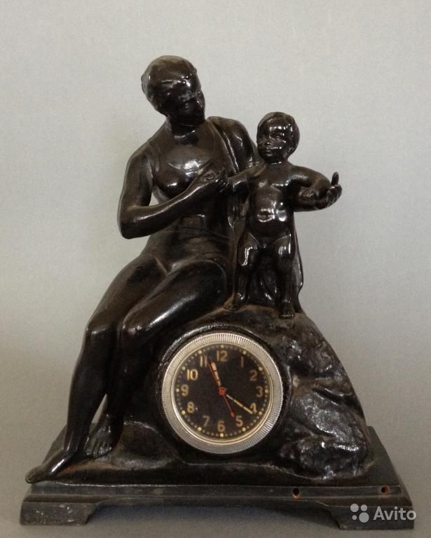

Dima343 18.08.2015 10:38
Вложений: 1
вот вроде такие
Вложение 1100784
механизм с рантовым заводом
https://www.google.com.ua/search?q=%...IVBI1yCh0UggxV
ищите по запросам
"танковые рантовые часы"
"молния рантовые часы"
"ЧЧЗ рантовые"
"АВРМ"
Сергей Дмитриевич 18.08.2015 11:23
Совершенно верно, именно это я и имел в виду.
