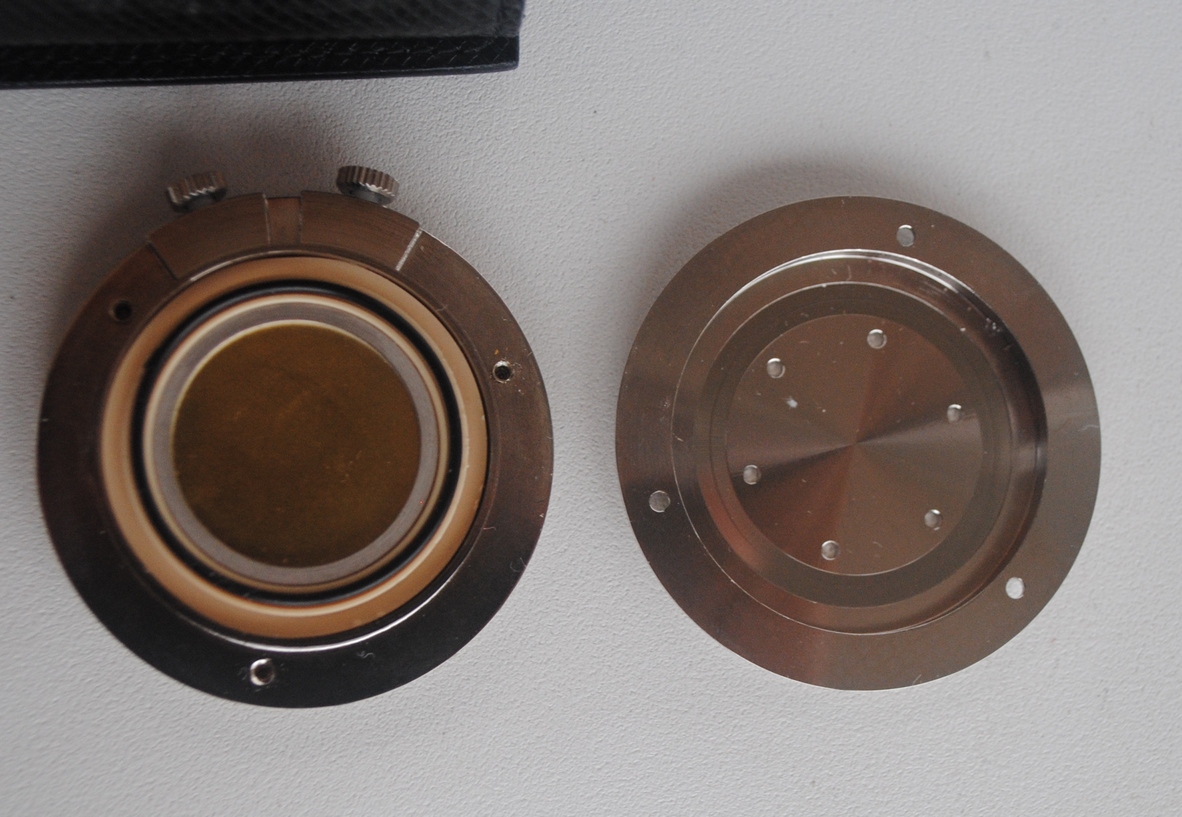

Андрей, вот фото самих часов и со снятой задней крышкой.
Непонятно что делать дальше, чтобы поменять батарейку.
Евгений

По идее они должны открываться со стороны стекла.
я так не думаю
по идее, желтый кругляк в пластиковой оправке - это динамик будильника
попробуйте вытянуть пластиковую оправку с динамиком

Только с центральной частью аккуратней, там пьезо-пищалка, а она очень хрупкая.

Спасибо, за отклики по теме.
Я тоже думаю, что желтый круг по центру - резонатор для будильника.
Я пытался "присосаться" к нему селиконовой присоской и вытянуть.
Не получилось.
Идея замены со стороны циферблата, наверное,
такое возможно, но мне кажется слишком трудоемкая:
надо снимать, надевать заводные головки и стрелки и пр.
Носил к мастеру в ч.мастерскую.
Он возился примерно пол часа и ничего не смог сделать.
Сильно усложнили процесс замены батарейки в этих часах.
Евгений

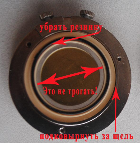

Я бы попробовал сделать так, как на фото:

Повернуть пьезоэлемент пробовали? Он вообще хоть немного двигается? Если уж присоской не получилось я бы не ковырял.
А головки только в одном положении? Возможно какая-то из них выполняет роль стопора.
Ну и на крайний случай есть такая штука, ускоренная почта, оплатите в оба конца и за замену батарейки. Это будет дешевле чем везти часы уже на настоящий ремонт.
