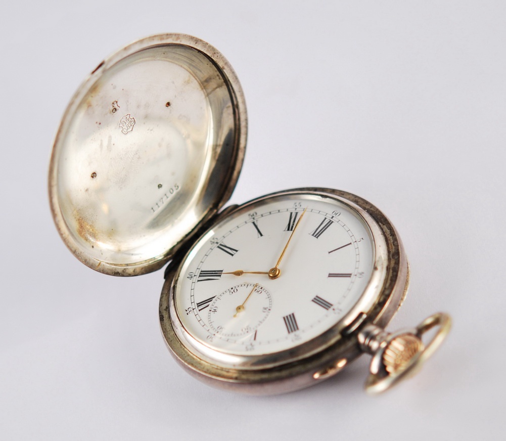

Уважаемые господа эксперты!
Прошу оценить часы П.Буре. Хочу приобрести - но ни я, ни продавец - не специалисты. Заранее спасибо за мнения.

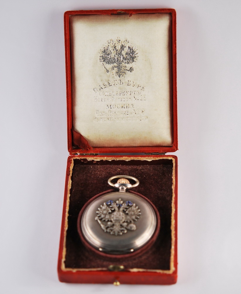

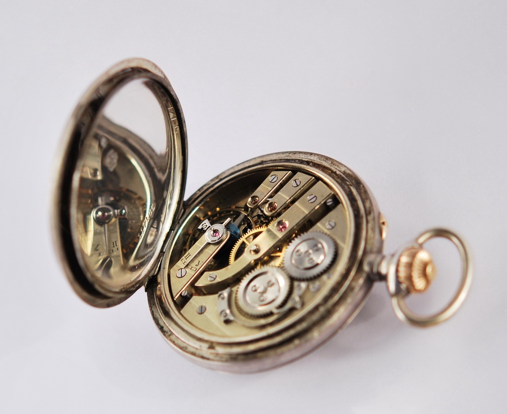

Крупно в лоб орла сфотайте,и крепления тоже,часы сами правильные ,мех т.с. улучшенный,наградные такими ,и бывали,но фуфла очень много,целые индустрии работают в Болгарии,да ,и наши думаю не дремлют,мне крепления не нравятся однозначно,ну ,и подписи так понимаю нет....,но я не спец,это узкая специализация......

Орел сомнительный...Мех правильный,но возможно корпус не родной.Могу ошибиться

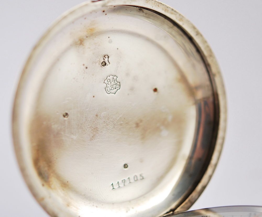

Одно из креплений орла, с внутренней стороны крышки, попало в пробирное клеймо. Это не есть очень хорошее доказательство оригинальности корпуса. На пыльнике, как я понимаю, нет надписи - Павел Буре и т.д. - второй минус. Я бы поостерегся...

чё й то... вам никто пыльник вообще не показал...
по поводу крепления, попадающего на клеймо... так это сплошь и рядом встречается... как пример - на золотых подобных в книге 1 Мазяркина и Юдкевича, стр. 19
как по мне , так все родное...
меня оочень коробка интересует...
если продается отдельно, то дайте знать пожалуйста.

Видел более качественные фото часов и коробки. Все здесь родное, включая коробку и орлов на коробке и на часах.
