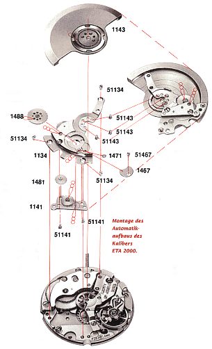

Маленькие трагедии
Продавцам таких часов просто необходимо знать перечисленные особенности и по возможности предупреждать покупателя о правилах эксплуатации. Ведь большинства проблем легко избежать, если регулярно, раз в год-полтора, проводить профилактику механизма, сопряженную с его разборкой, промывкой и повторной смазкой.
Это как раз для наших покупателей -через год в сервис. "Да вы что, такие деньги платить, да еще в сервис каждый год бегать!"
"Особенности" этого калибра усугубляют еще и тем, что за его малую толщину часы делают очень плоскими. Стремясь выжать максимум, оставляют небольшой зазор между ротором и задней крышкой. При небольшом люфте ротора она может цеплять крышку, превращая часы в "музыкальную шкатулку".

Тема давняя, но хотелось бы отметить, что
1) это не механизм сам по себе, а младший брат 2892.
http://www.watch-wiki.net/index.php?title=ETA_2000-1
2) Time Way просто перевёл (без указания источника) безымянную английскую статью
http://www.timebooth.com/wordpress/2008/06/23/2763.html
которая в свою очередь обсуждалась на форуме и была признана бредовой мастерами, которые имели опыт обслуживания ETA 2000
http://forums.watchuseek.com/f2/eta-...-602102-2.html
Суть сводится к тому, что ремонт абсолютно идентичен базовому 2892 (толщина механизмов одинаковая) и надежность тоже такая же.
Возможно, однонаправленный ротор меньшего диаметра менее эффективен, на этом недостатки заканчиваются.
Если наши мастера с этим не согласны, то просьба аргументировать)
ну прям разоблачение века
а мастера такие криворукие, что клевещут на отличный супернадежный механизм
вы 2892 и 2000 разбирали? в чем там сходство?
это 2671 практически идентичен конструктивно большему собрату 2824
вот моя разборка по ЕТА2000: http://forum.watch.ru/showthread.php?t=193124

Александр, Википедия часы не ремонтирует. Калибр действительно не очень надежный получился, и требует максимальной сосредоточенности. Если для 2892А2 достаточно придерживаться одного алгоритма ремонта, то с 2000 такое может не пройти - периодически некоторые узлы требуют к себе повышенного внимания. Неразборность некоторых узлов делает, порой, ремонты весьма небюджетными, а с виду правильно обслуженный калибр может вернуться в мастерскую намного раньше положенного срока. Калибр очень чувствителен к смазке - это вообще плохая черта калибров. Сходный по кинематике FP950 тоже не даст расслабиться - общие болезни объединили калибры...
