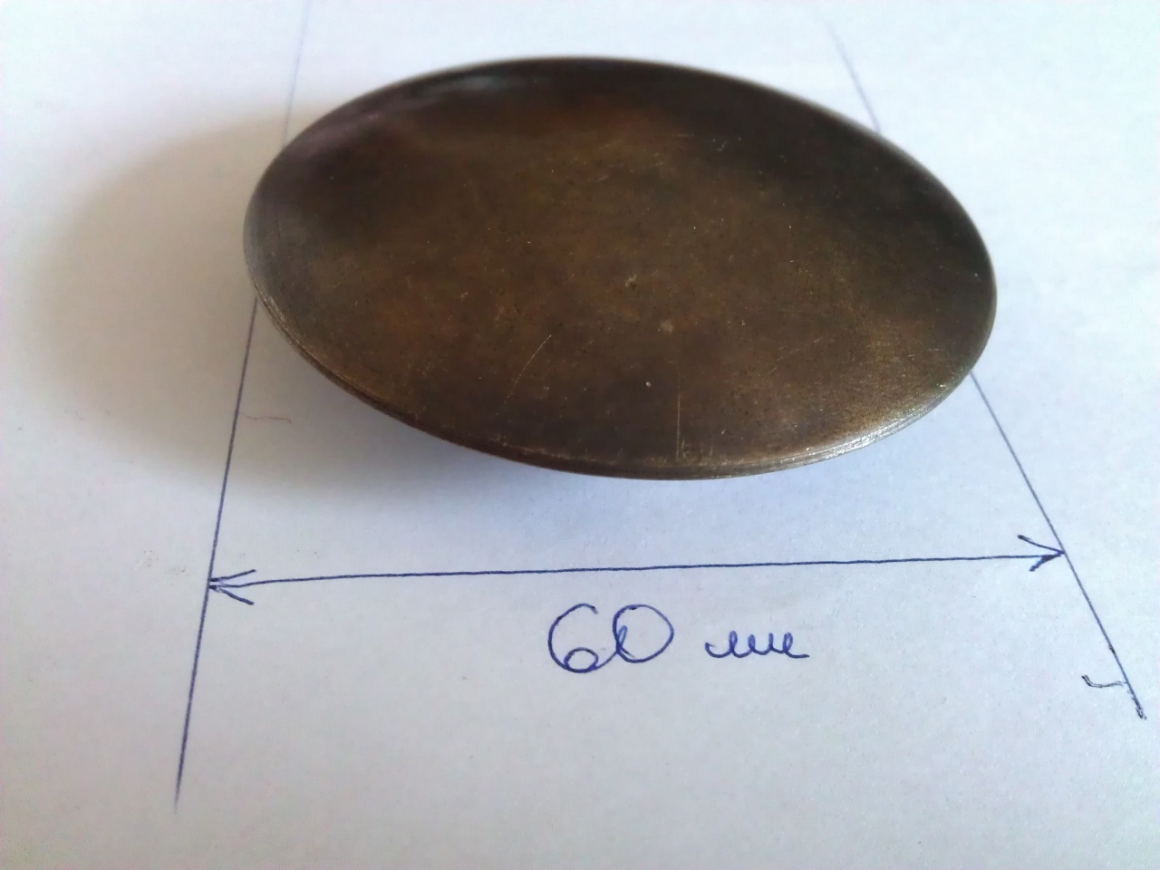

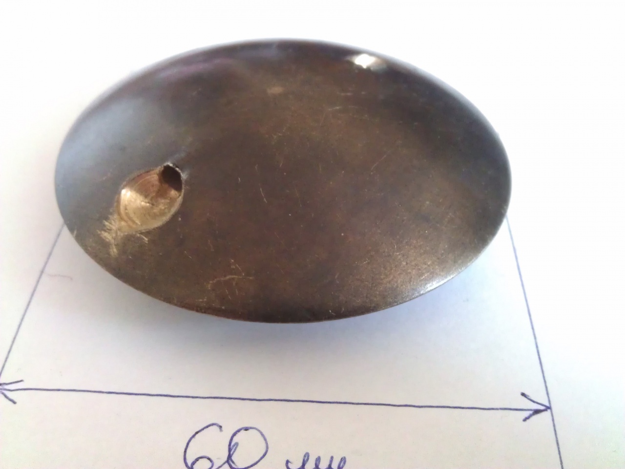

Добрый день, уважаемые коллеги.
Прошу высказать мнение по нижеприведенной латунной болванке весом в 200 гр. и диаметром 60 мм:
линза маятника ли это от каких-то часов?
самоделка, приспособленная для маятника?
можно ли, учитывая её вес, использовать в качестве линзы маятника для рамки или настольных, например, GB P14?
С ув.
Вадим

На мой взгляд это самоделка.
В качестве маятника использовать можно, если под рукой нет оригинала.
Правда сложновато будет правильно вывесить, отверстия смещены относительно цента.

Судя по цвету, отверстия были выполнены позже, чем обработана внешняя поверхность. Интересно, что же это было изначально?

Сообщение от Vasiliy K Посмотреть сообщение
Линзочка сделана аккуратно и имеет правильную форму, скорее всего токарем в какие-то давние времена именно для часов, взамен потери (другое назначение не приходит в голову пока) отверстие может и давнее, просто расцарапанное. Пока после покупки на барахолке сего предмета шел спор с жабой внутри себя, которая говорила - зачем тебе это нужно!? по пути попался механизм GB c двумя львами P14 и жаба успокоилась, учитывая мизерную стоимость всего комплекта У меня сейчас нет маленьких маятников, для сравнения, поэтому и возник вопрос, стоит ли заморачиваться и пристраивать к часам такой "маятник".
