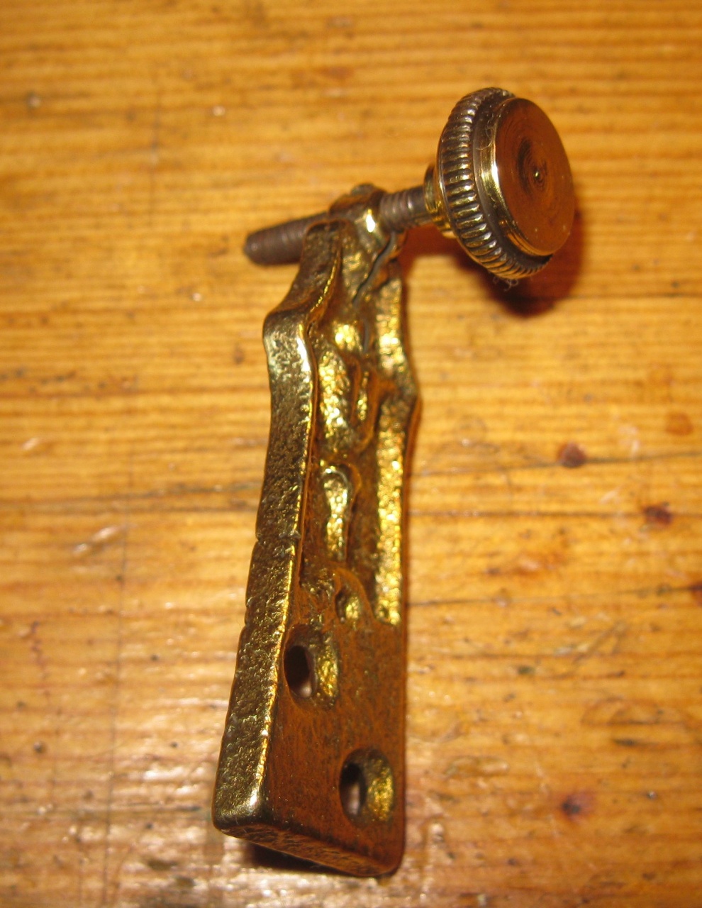

Подскажите пожалуйста, что за деталь?
Как я понимаю она регулирует настенные часы в вертикальной плоскости.
Где стоит?
Спасибо.

на корпусе?

Две такие детали стоят внизу корпуса, по бокам задней стенки и действительно регулируют вертикальность корпуса часов.

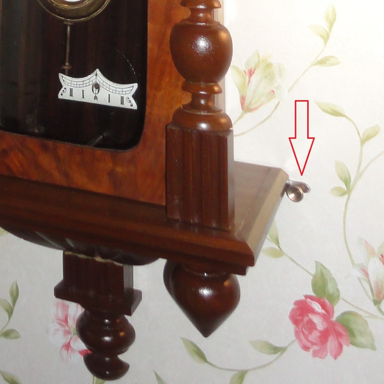

Где стоит?

Это упор для фиксации корпуса настенных часов в установленном положении.
часто, при открытии дверки для завода часов корпус смещается по стене влево.
Эти упоры помогают фиксировать его в первоначальном положении.

Сами винты имеют острый конец, способный оставить углубление в стене, это позволяет легко вернуть часы в первоначальное положение.

Спасибо большое всем. А то два дня ломал голову. Это результат долгой рестоврации
Притом два года назад я сам её открутил. К сожалению она у меня только одна.
А они обязательно должны быть с двух сторон?
И наверно действительно они просто удерживает часы в одном положении, а не регулирует их в вертикальной плоскости, ведь маятник по моему и так займёт правильное положение.

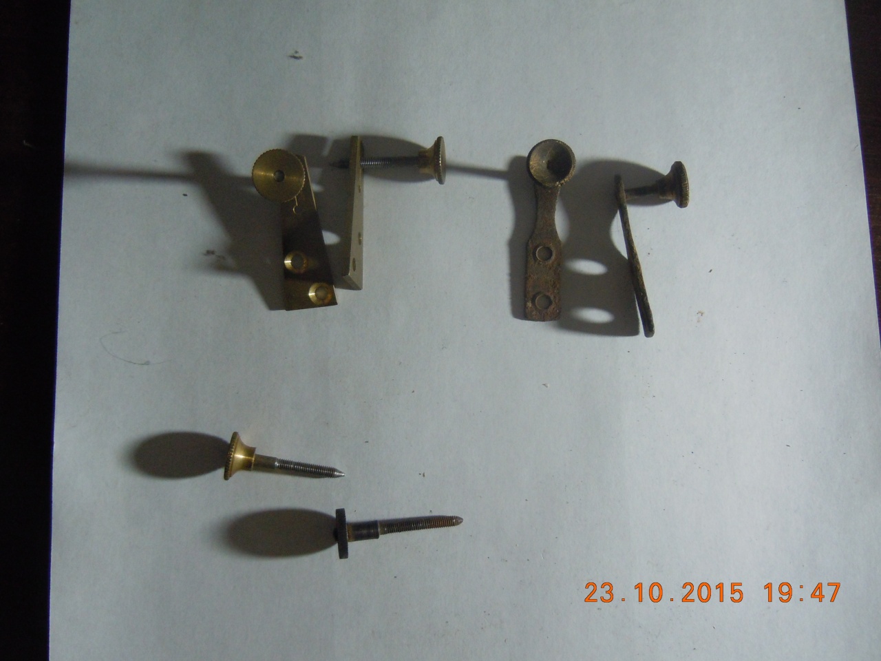

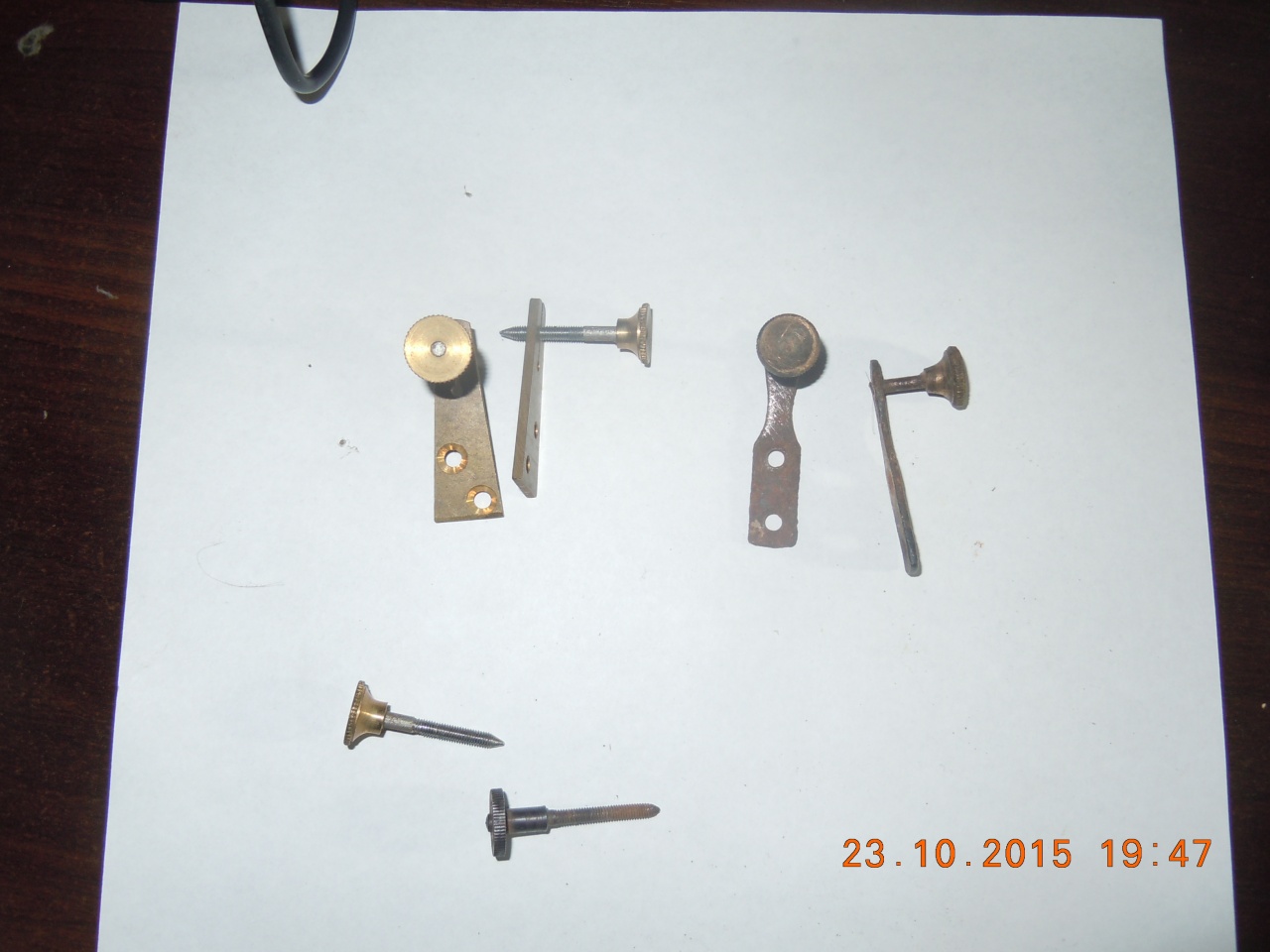

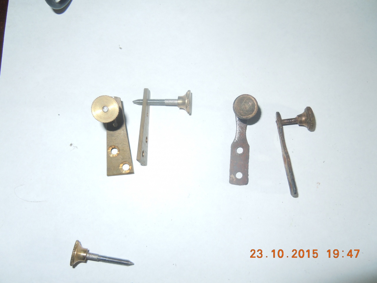

Тут вы не правы, маятник займет правильное положение, если стена идеально ровная, а в старых домах, глиняная или гипсовая штукатурка, не всегда наносилась идеально ровно. Так что таких штук должно быть обязательно две, или вообще не ставьте. Если потребуется регулировка вертикали относительно стены, то можно просто между часами и стеной проложить нужной толщины гофра картон и тем самым добиться уровня. Не удобство будет заключаться, в том что при открытии дверки, часы надо будет придерживать.
------- ДОБАВЛЕНО ЧЕРЕЗ 26 МИН --------
На фото слева пара новодельных винтов , с права старинные , но убитые.
Вот вам наглядное пособие, может поможет вам как-то решить Вашу проблему.
Можете еще от ОЧЗ поставить их найти вообще проблем не составит.
