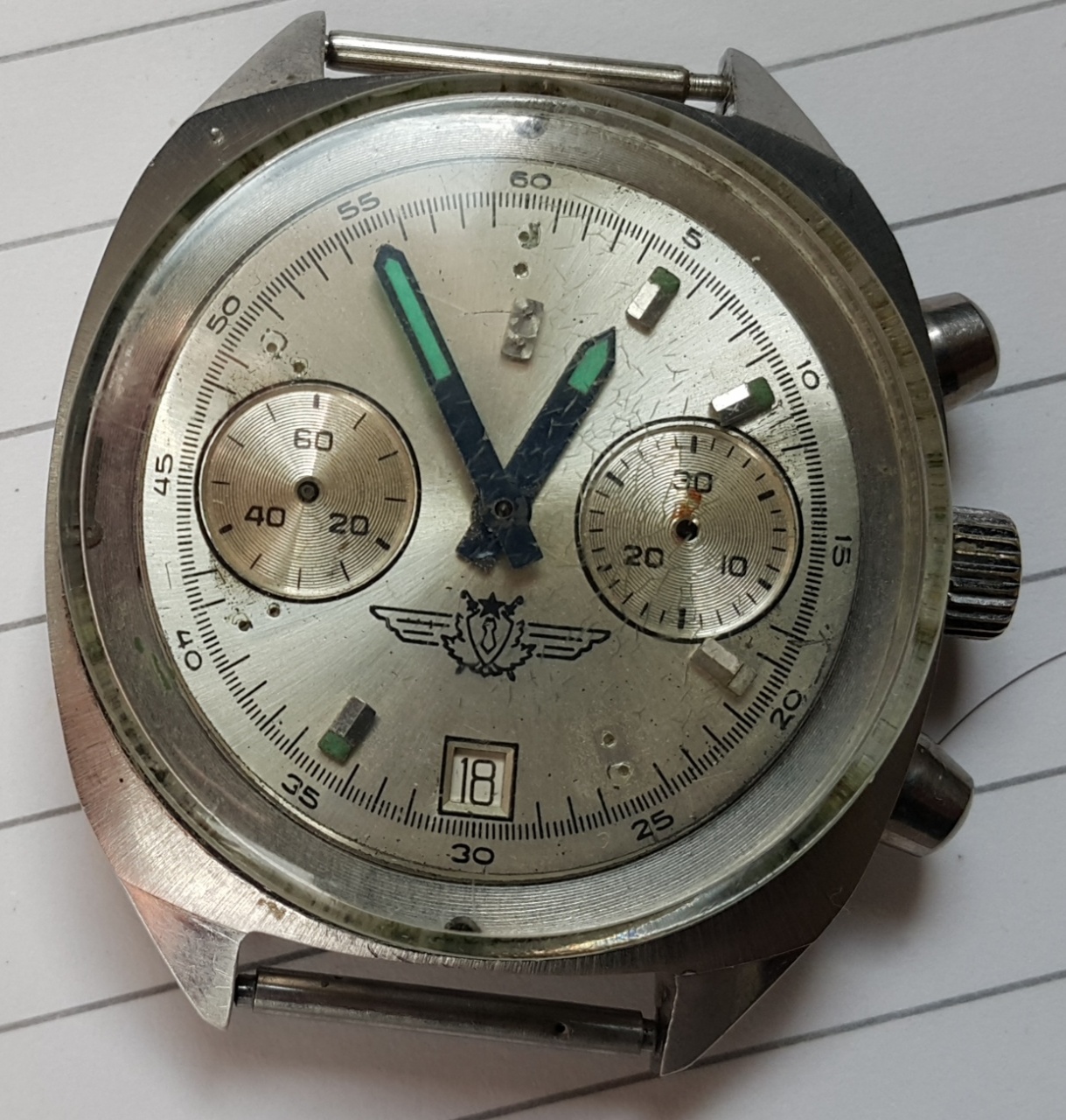

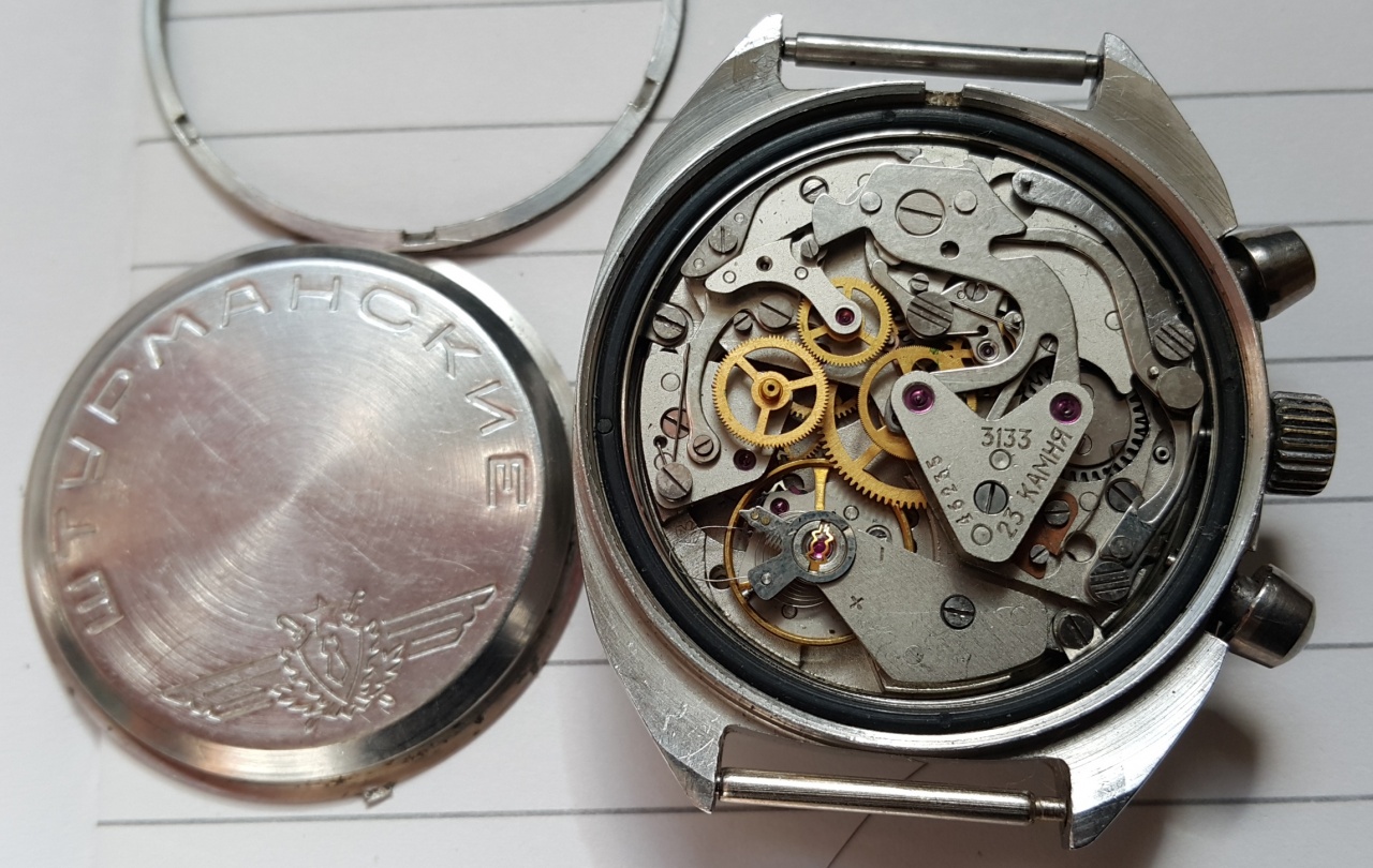

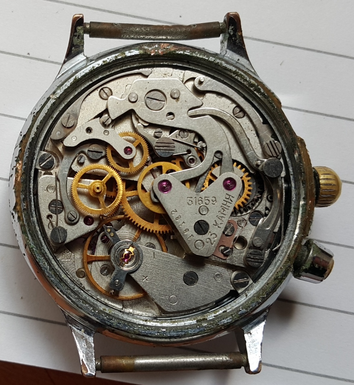

Коллеги, обзавелся двумя экземплярами, надеюсь как минимум из двух собрать одни (31659 в нержавейке А если повезет с запчастями и еще одним корпусом из нержавейки, то попробую скотлетить океан из оставшегося 3133.
Пока оба меха не на ходу, насколько я понял проблемы следующие:
3133 отсутствует колесо минутного счетчика и спираль баланса запутана.
31659 похоже что ось баланса сломана, так как ходят только в положении на стекле, а так же какая то проблема с рычагами, так как оставшаяся кнопка на рычаг пуска секундомера не попадает, а рычаг не возвращается в исходное положение. Буду рад если сможете по фото подсказать какие еще проблемы существуют. Спасибо!
п.с. Спиральки на рычаге стоп секунды похоже тоже нет.

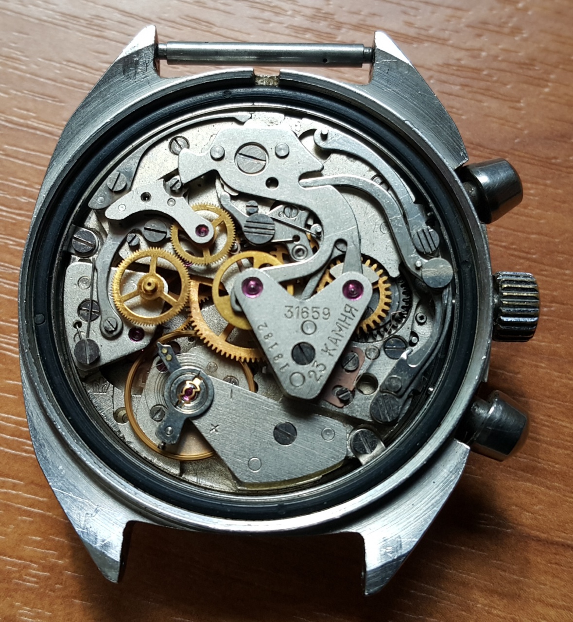

Перекинул механизм 41659 в корпус из нержавейки и поменял рычаг, секундомер обнуляется но включатся отказывается, такое ощущение что я рычаг поставил неверно, он по моему ни чего не включает, а еще если винт его крепления подтянуть рычаг подклинивает в нажатом положении. На фото форумчан по моему верхняя часть рычага стоит выше чем у меня.

Рычаг встал как надо, но из положения обнуления он молоточки в режим запуска хронографа не переводит, если не обнулять то включает/выключает отлично....
Еще похоже разегулирован сам хрон, между шестеренкой секундной стрелки и смежной зазор, и в зацепление они не входят. Подскажите каким эксцентриком их отрегулировать? Пометил их на фото.

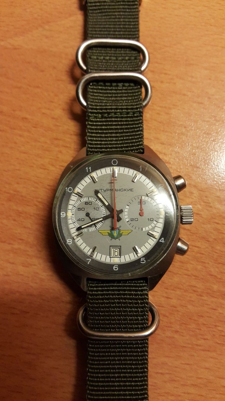

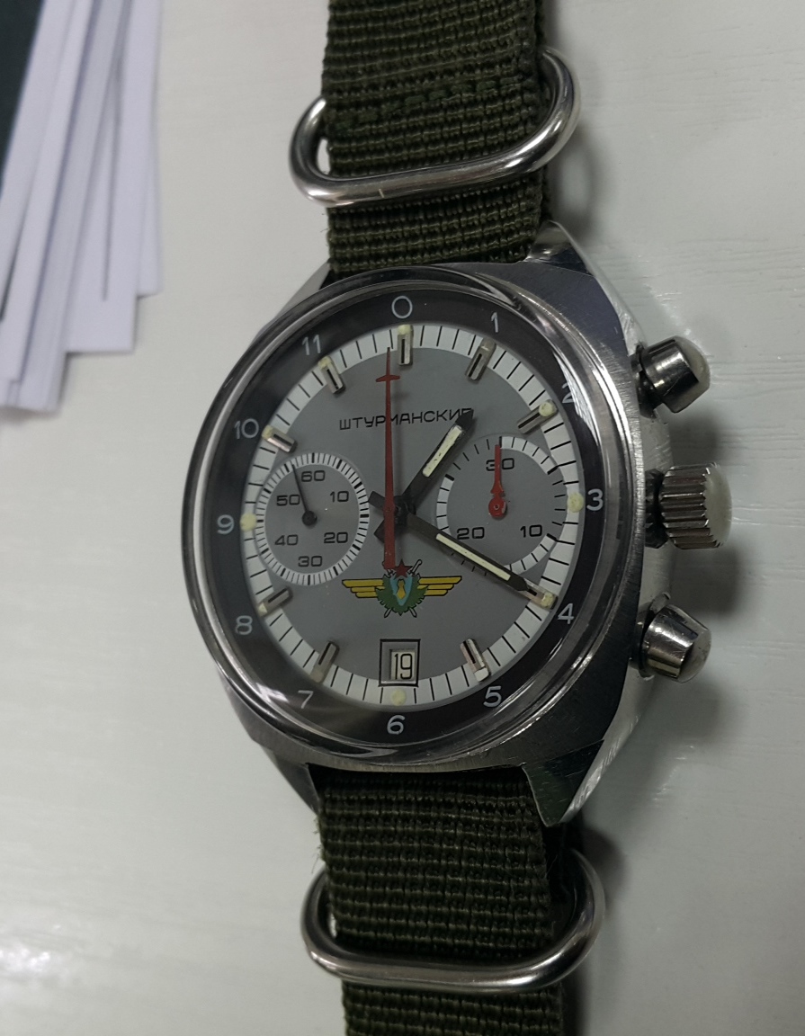

Подниму темку
Правда механизм 31659. Вчера последний штрих, поменял стеклышко.

Старое с морозцем (приложил фото до замены стекла), видимо нажали на него не аккуратно. Это стекло от 3133 вы правы, но честно говоря разница по высоте в миллиметр примерно.
