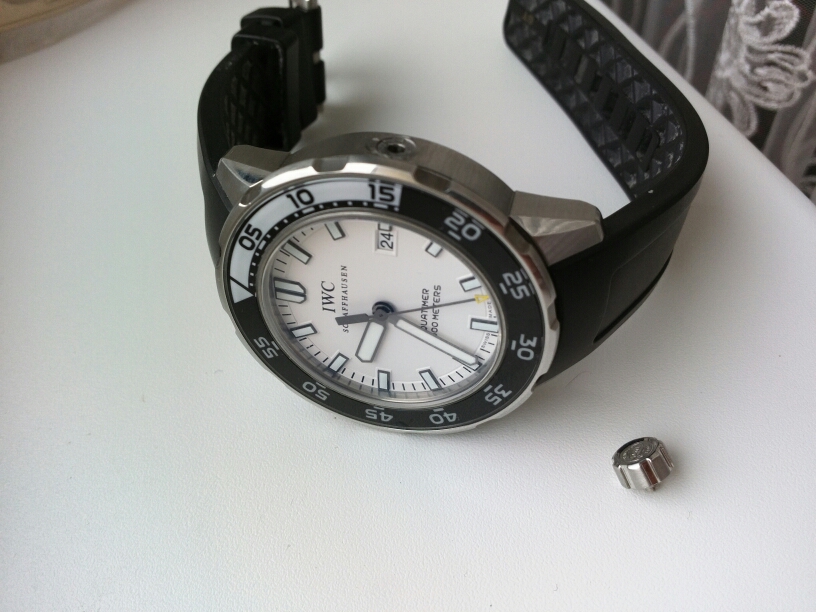

нужен совет, что делать с IWC
приключилась такая засада
зацепил головкой угол и она подмялась, начал выправлять и естественно сломал
оббегал все что можно в новосибирске нигде не беруться
говорят надо новую головку так как внутри чтото погнулось и кусок вала там и остался, вал от механизма и втулку резьбовую, но сами заказать не могут. ни отдельные мастеровые ни в женеве
на выкуп больше 50 тысяч не дают
а часы по сути новые, сумарно пару недель если носились
куда обратиться? как заказать отдельные детали?
в москву ехать не вариант ради этого
печалька в общем

Как сильно Вы "зацепили", что она так подмялась?

угол железный
с маху так прям вышло прям по краю головки
Сообщение от Гена Бобков Посмотреть сообщение
Если не ехать в москву, тогда слать.
я боюсь что в ричмонте пару баксов запросят за это. ))
часы абсолютно исправны
до момента моей попытки все переводилось даты стрелки все заводилось, все работало
теперь завести можно только крутя в руках, дальше идут точно, но дата головка(((((

[quote=goga41641;3292294]... кусок вала там и остался...
Вложение 1144389
странно... в Новосибе нет никого, кто элементарно открыл бы заднюю крышку, нажал иголочкой на кнопочку фиксирования вала (вал бы при этом сам в руки выпал, его можно было бы послать куда угодно - чтобы вытачили такой же - вместо посылки самих часов в пафосный сервис...) ??

кстати, мысли в продолжение.
в часах ЕТА 2824-2. можно попытаться найти готовый вал (б/у). выйдет дешевле.

там внутри головки цилиндр кривой
и как мне объяснили это и есть главная проблема. вал то я думаю не самое сложное. благо не мануфактура))))
