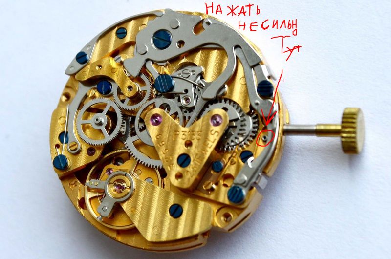

Кнопка маленькая круглая,с углублением посередине.Находится на мехе рядом с заводным валом.Вытяните головку в положение перевода,далее нажмите кнопку и выньте вал.
Вставлять в обратной последовательности.

НАЖИМАТЬ НЕ СИЛЬНО!

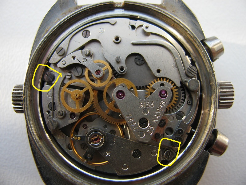

Ох тыж, и не подумал бы что это кнопка... все вытащил вставил, спасибо

2 винта.
