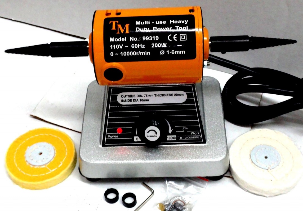

Решил себе приобрести что нибудь для шлифовки/полировки корпусов (нержавейка).
Насмотрелся YouTub'a и присмотрел на eBay такой моторчик.
Диаметр дисков до 4дюймов (10,5см).
Что скажете, уважаемые коллеги, достаточно ли такого для любительского применения? Или нужно больше, как в том ролике?
Вообще, любая информация по этому вопросу была бы кстати.
Спасибо!

Есть такой у коллеги. Для полировки пойдёт, но думаю брызгать пастой будет.

Из-за малого диаметра диска?

может быть кожуха не хватает?

В видео, по выше приведённой ссылке, тоже кожуха нетути...

так там и стена заляпана, на 15 минуте ))))))

Полировка без хорошей вытяжки и кожуха - очень грязное дело. А еще мотор должен быть закреплен на станине. Усилие и вибрация при работе ощутимые.

Купил. Всем спасибо!

Станок на фото с моей точки зрения как то странно позиционируется. Мало того, что он на 127 вольт, скорость регулируется до 10 000 оборотов в минуту, что для полировочных тряпичных дисков диаметром 12 см примерно крайне избыточно.
Такие скорости резания для инструмента диаметром 1-5 мм, как и указано на шильдике мотора.
В общем, если на вал не крепится бормашинка с цангой, то мне немного непонятно почему такой станочек без электронного тахометра. Как поймать скорость для полировочного диска примерно 3000 об мин без тахометра?
