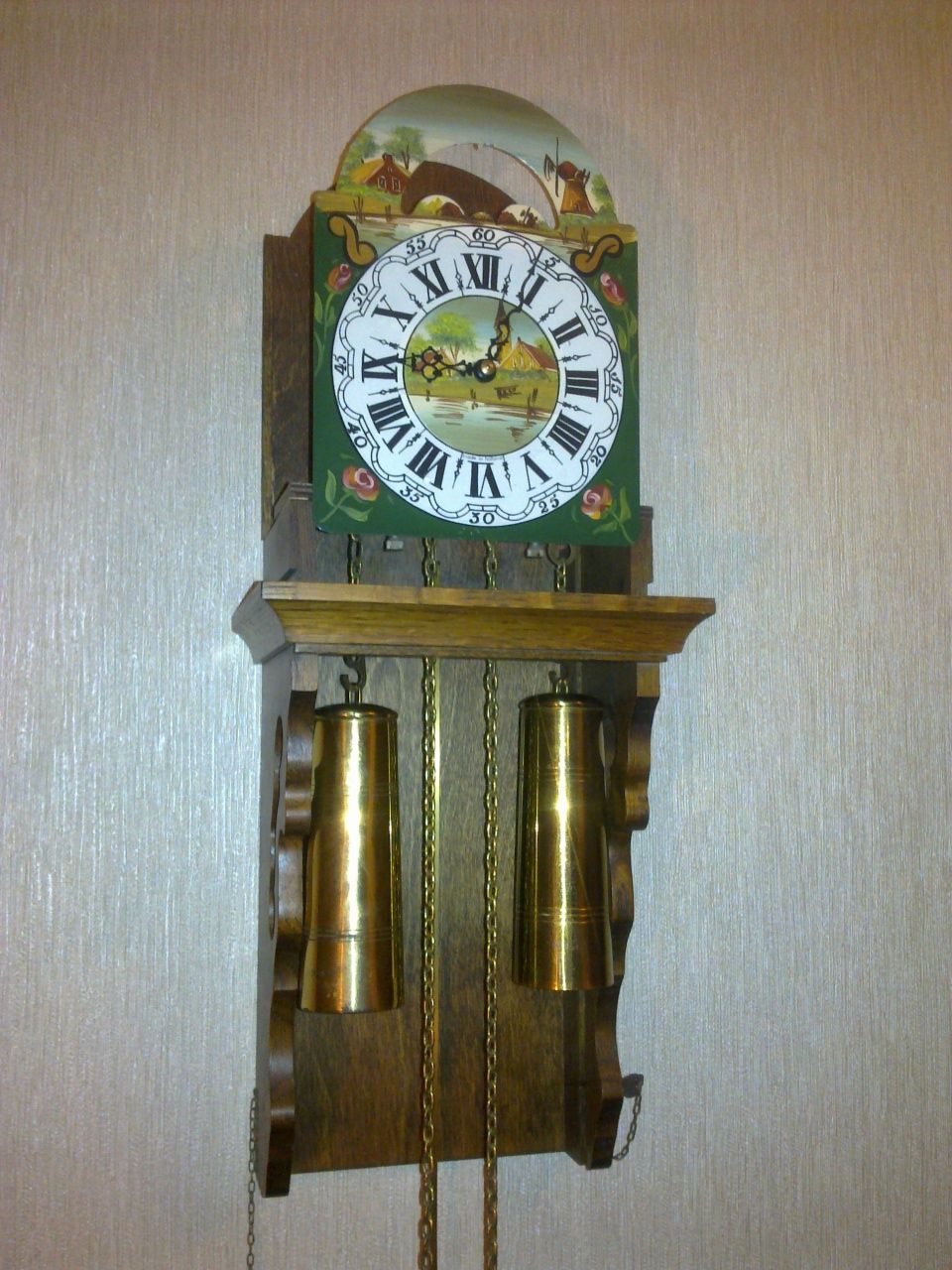

Здравствуйте!
Заканчиваю постройку дачи, и решил потихоньку наводить уют. Первое что куплено - часы настенные. Часы шли из Англии - кое-что по отлетало во время транспортировки - диск указателя фаз луны в частности. Собрал я их, повесил все вроде верно - стрелки двигаю - бьют, но не идут - маятник стоит. Т.к. настенных часов отродясь не видел - может что делаю не так - или в сервис. На фото часы без крышки и нижней части.

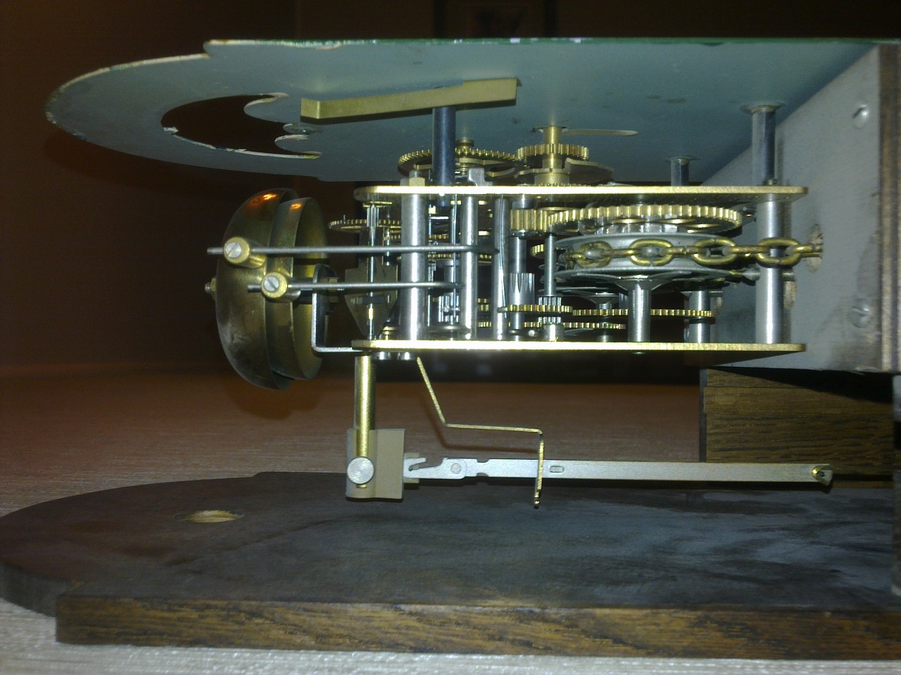

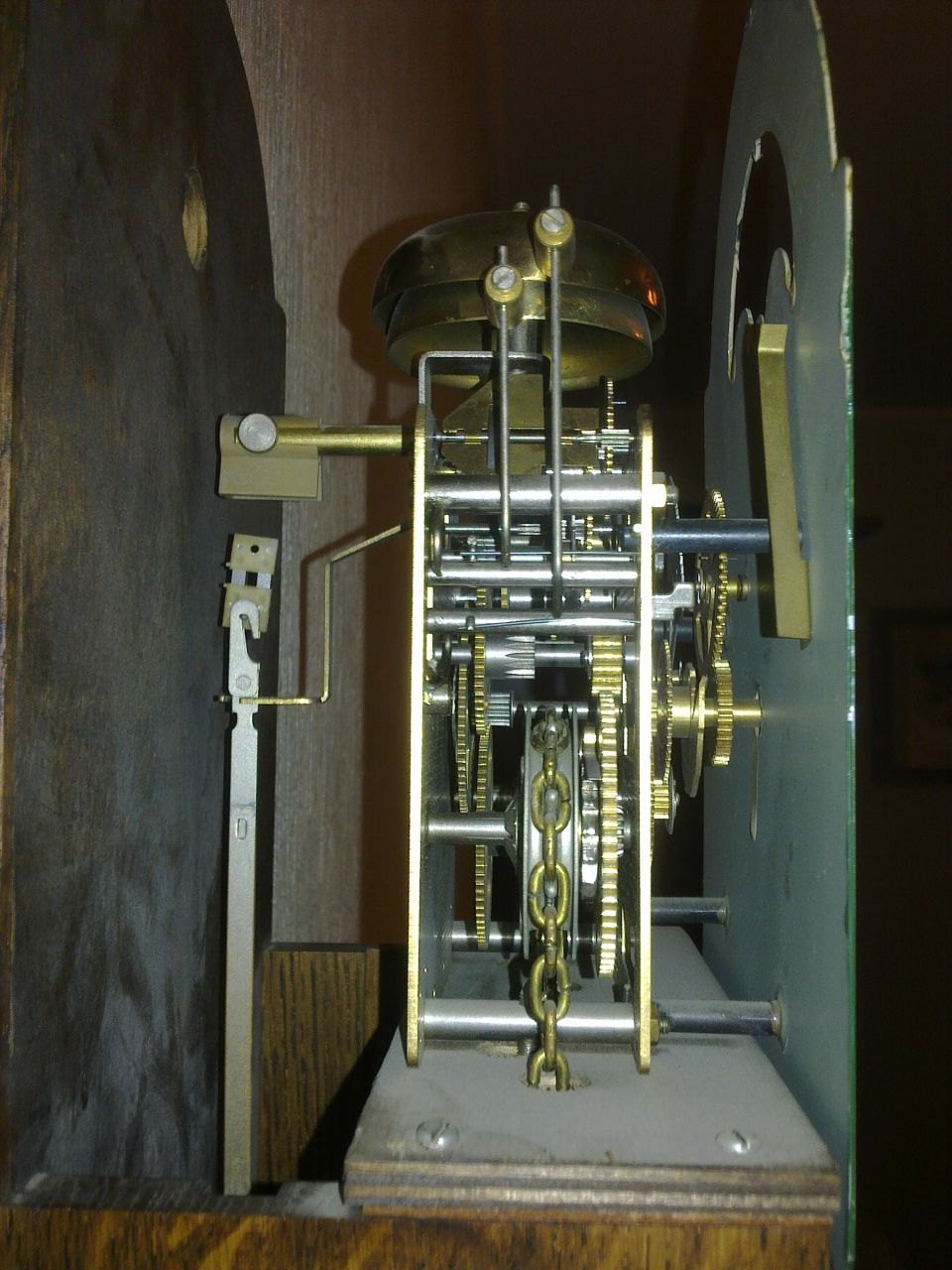

Фото

Я бы снял гири, снял бы механизм с полкой и циферблатом, взял бы его в руки и, потянув за цепь хода (обычно правая, если смотришь на часы спереди), посмотрел бы, что происходит в механизме. Там ничего сложного нет в механизме хода, 4 больших колеса и пятое анкерное. А если не сложно, то сделайте еще и фотографию механизма сверху-сбоку.

Снимите эту штуку:
Старый 02.04.2010, 17:07

Сообщение от Андрей Крукович Посмотреть сообщение
Снимите эту штуку:
Ёшкин кот, это же фиксатор! ))))))))))))

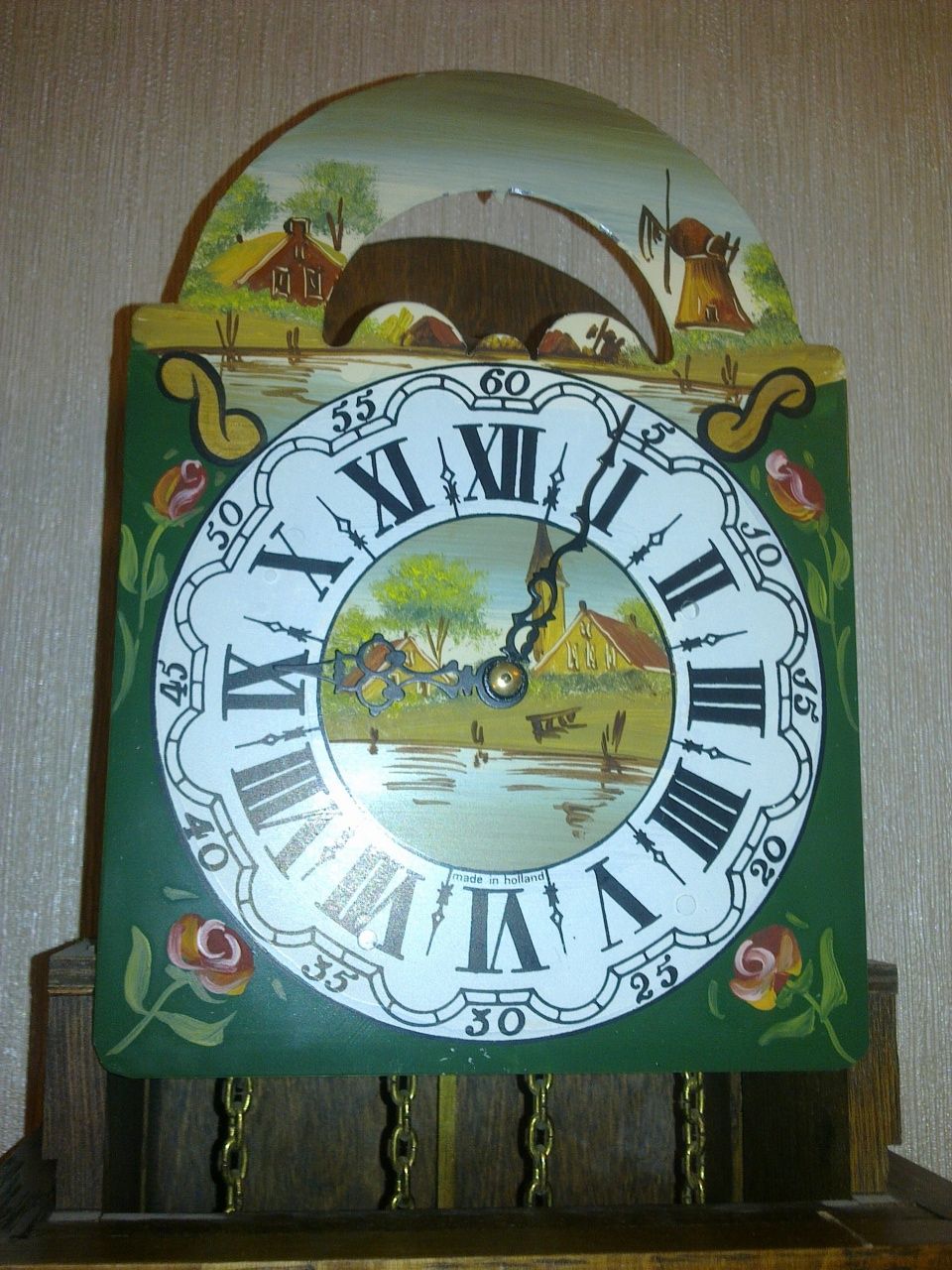

не идут
