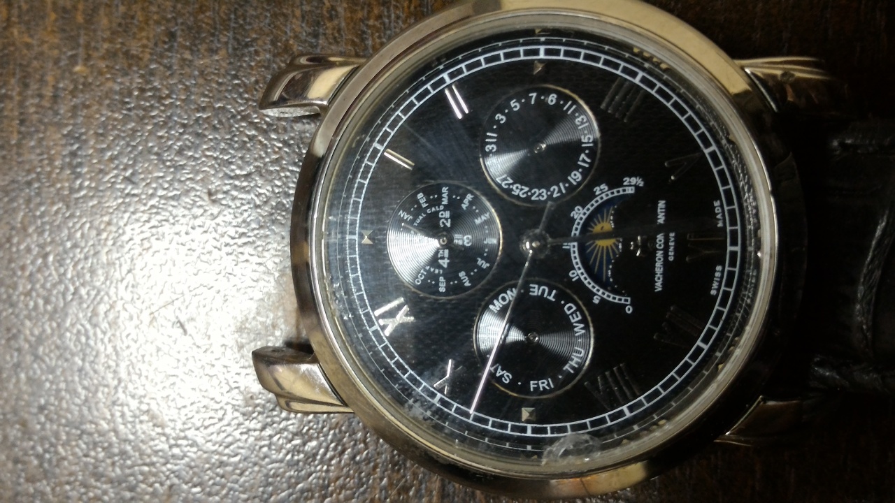

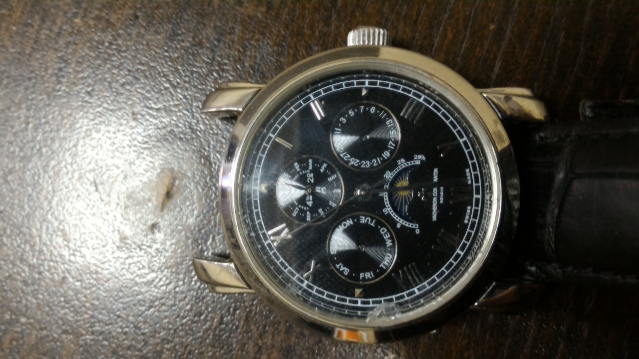

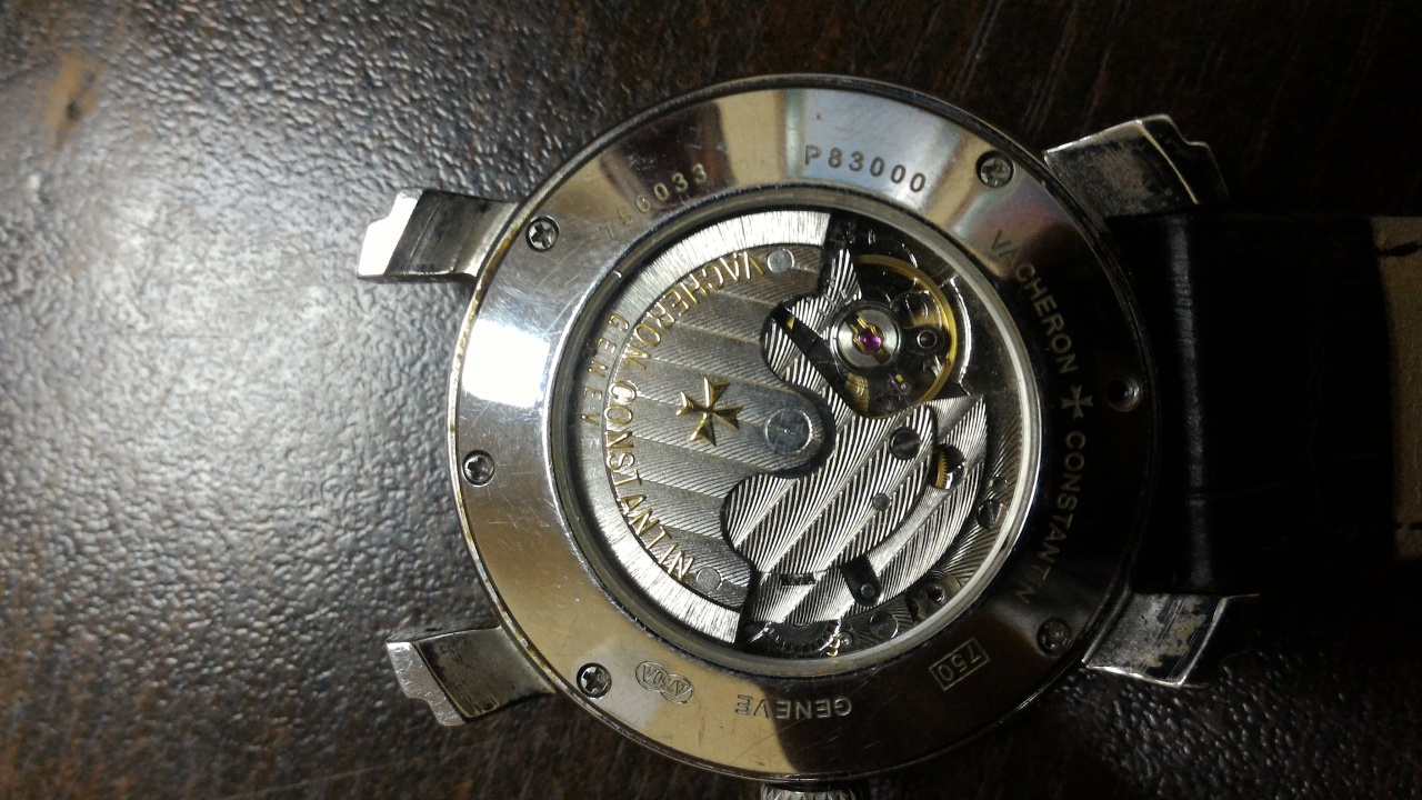

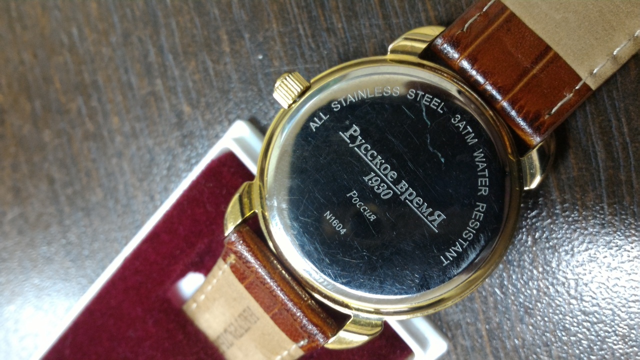

Всем добрый день!
Честное слово - "мопед не мой" По делу заезжал к знакомым. Они показали свои новые приобретения. Черные - утверждают, константин вашерон - оригинал, белые - просто очень хорошие часы. Прошу высказать компетентное мнение. Оригинал или нет, и насколько хорошие белые. На отдельном фото - сломанные стрелки от черных. Поскажите - что можно сделать по восстановлению стрелок? Бюджет затеи? Прошу прощения за качество фото - я не спец, фоткал мобилой. С ув.Олег

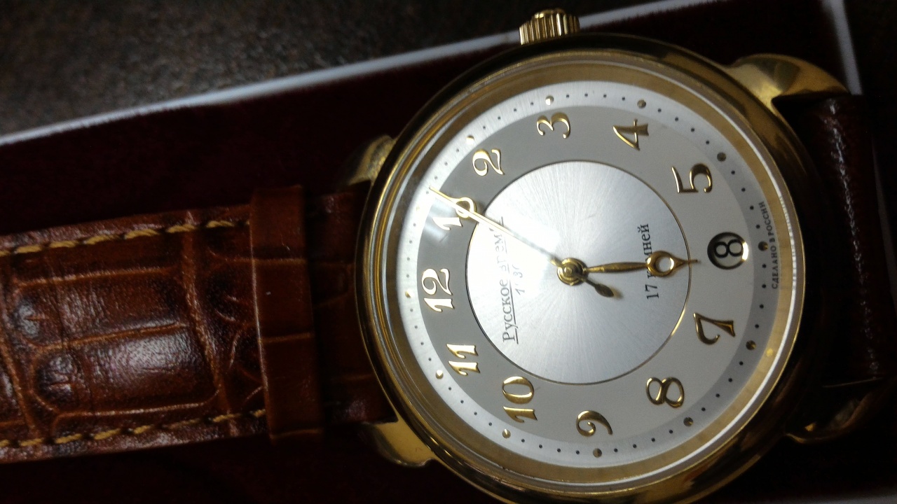

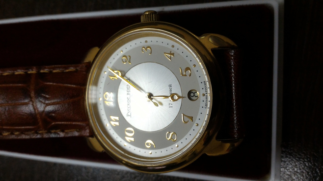

Добавляю фото "белых"

Черные подделка, ремонтировать не стоит

Если не сложно - поподробнее про черные. Товарищи мои упертые и слегка "быкастые" - укажите признаки подделки плз. Заранее спасибо.

крестовые саморезы-первый признак
часы сталь,на них золотая проба,можно проверить
далее не стоит вдаваться в подробности

Вторые могут тоже оказаться китайскими - надо смотреть механизм.

Ну если они такие упертые предложите им самим найти оригинал Вашерона хотя бы отдаленно похожий на их часы, крестовые винты, неоригинальный механизм, надписи на задней крышке, ну а доп.циферы это вообще отдельная история.
Что касается белых часов, то это недорогие часы российского производства, стоимость новых примерно 5т.р.

Спасибо, для расширения кругозора, что значит - доп.циферы это вообще отдельная история ?

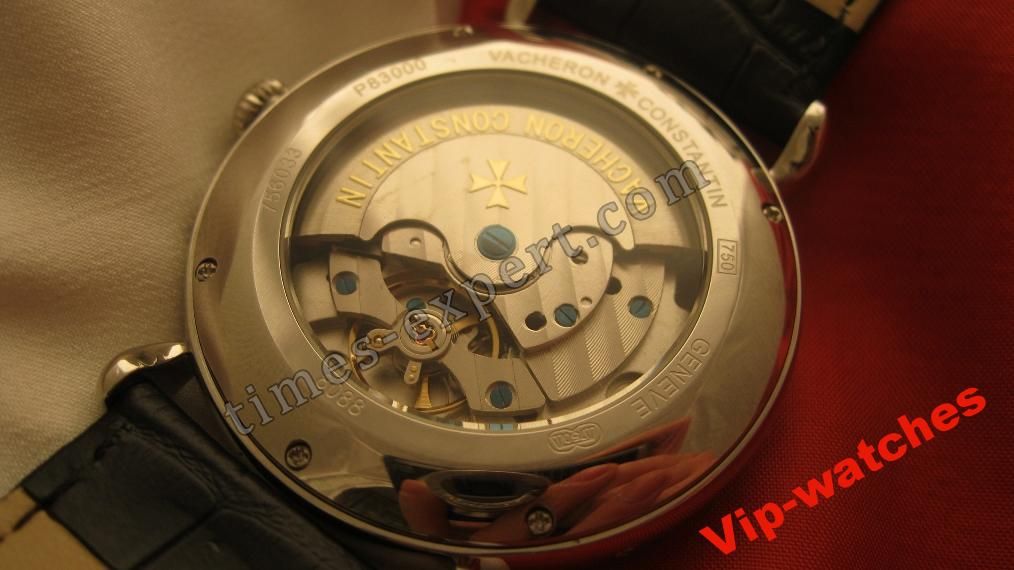

Таких Фаширонов и Константинов ведрами продают

Маленькие круглые циферблаты должны быть хронометром, дающим возможность отмерить интервал времени - секунды, минуты, часы. У Вас же это календарь - дата, день, месяц.
Ну и псевдо-лунный календарь внизу: у Вас показывает день/ночь, а должен фазы луны.
На оформлении.
