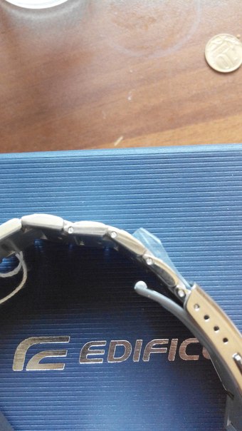

Здравствуйте, не очень понятно как укоротить браслет на этих часах Cfsio EFR 524D-1A.
На фото видно( да ни хрена там не видно)) что на штифтах есть прорези, это под отвертку сделано? Их нужно выкрутить? Или выдавить по стрелке? Хотя стрелка и указывает в сторону этих прорезей. Вот как тут, так и у меня.

Выдавливать в направлении стрелки. Это гнутые шпильки, не винты.

А сильно давить надо? А то я уже и со стула привстал, а шпилька не двигается, как бы не сломать чего)

Сильно. Я сгибал кончик канцелярской скрепки примерно на пару миллиметров под углом 90 градусов. Ставил скрепку на стол и сверху давил браслетом на этот штырек. Шпилька поддавалась.

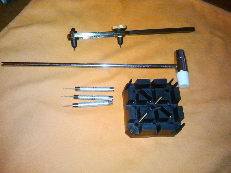

Лучше, все-таки не давить, а выстукивать. Если нет специальной пластиковой подставки с прорезями для выпадания шпилек, согните бреслет, и прижмите его торцом к краю любой ровной поверхности, чтобы ось шпильки висела в воздухе и выколачивайте с помощью молоточка и подходящего по диаметру штырька. Либо просверлите отверстие в дощечке и ставьте шпильку над ним. Собирать в обратной последовательности, то есть вставлять шпильку против стрелки, но так же как она стояла, иначе заклинит (стучать по торцу с прорезью). Этот кончик нужно слегка заглубить в отверстие, чтобы не царапался.
А на будущее, закажите на e-bay вот такой малый туристский набор на все случаи жизни:
