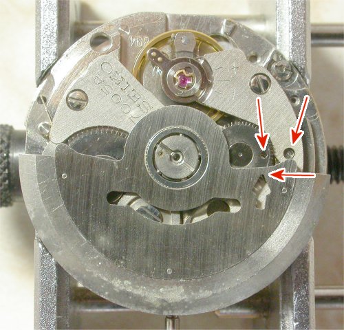

Да, есть такой момент на механизмах с отдельным колесом кривошипа (7s26, 4r15,6r15, механизмах на их базе), триб на роторе должен быть определенным образом совмещен с кривошипным колесом(как шкивы коленвала и грм в двигателе внутреннего сгорания), на колесе есть отверстие-метка.
Ротор и колесо при сборке должны быть синхронизированы таким образом:

А ориентовских калибров это касается?
Подумал, и решил что нет, в роторе отверстие прямоугольной формы, то есть имеется 2 способа поставить ротор на подшипник с кривошипом, на 180 градусов развернутые друг относительно друга, у системы меджик левер один рабочий ход - 180 градусов поворота ротора, 180 - "тяни" и 180 - "толкай", то есть один оборот ротора - два рабочих хода; так как разницы в эффективности между "тяни" и "толкай" нет, то и ротор можно ставить в оба положения

Сообщение от Dima343 Посмотреть сообщение
Вложение 274683Вложение 274684
А что сие усложнение обуславливает с точки зрения физики? Необходимость совпадения тактов, как и в ДВС, только здесь, видимо, передачи кинетической энергии?

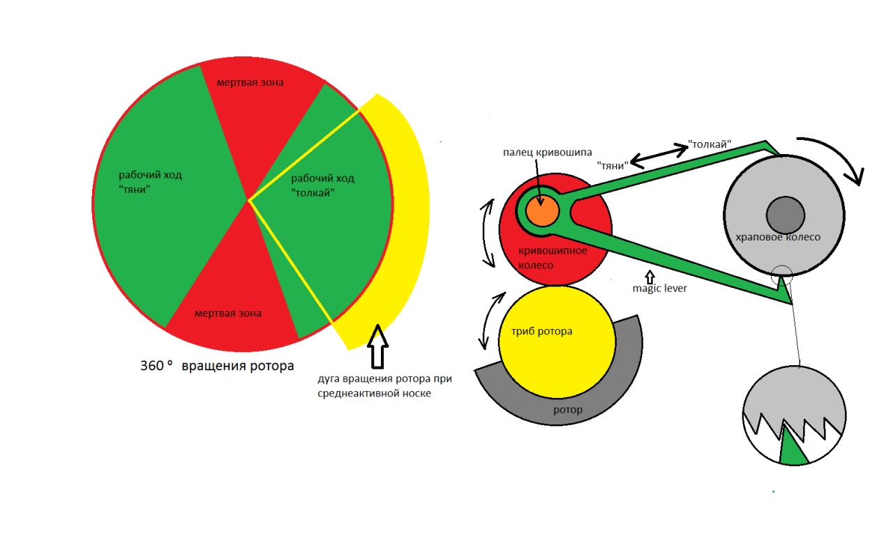

у системы magic lever есть мертвые точки, в области которых автоподзавод не производит энергию (не заводит пружину), назовем эти области - мертвые зоны, они представляют собой сектора, симметрично расположенные на окружности вращения ротора, то есть развернуты друг относительно друга на 180 градусов.
Так как при носке часы в основном находятся в небольшом диапазоне положений (ЗГ вниз, и около него), то ротор редко совершает полный оборот, в основном он описывает дугу.
Чтобы автоподзавод был эффективным, стараются сделать так, чтобы мертвые зоны были подальше от дуги вращения ротора при обычной носке, для этого и нужна синхронизация колес
нарисовал как мог
