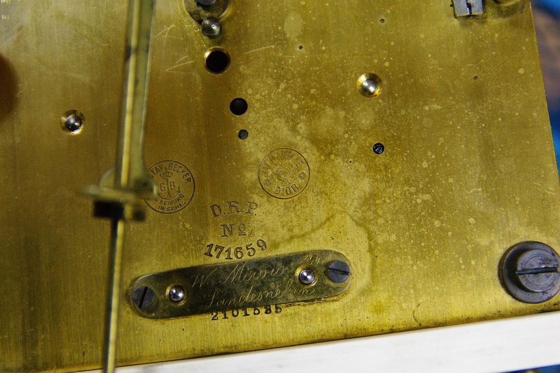

Напольные гиревые GB 1908 года, механизм сохранился и идёт прекрасно, но на прилагаемом фото аналогичного механизма (не моём, с просторов) под пластинкой с именем Мастера видны 2 цапфы. У меня пластинки нет, есть пустые отверстия со следами смазки. Однако часам эти отсутствующие части вроде и не нужны. А что там было?

Возможно ограничительная планка, или упоры, чтобы подвес маятника не раскачивался больше чем нужно.
На работоспособность часов эта деталь не влияет.

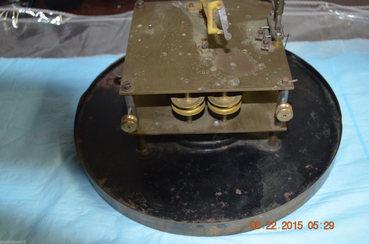

думаю там были дополнительные направляющие блочки для цепи

думаю их задача - сделать равные интервалы между висящими цепями

Спасибо, уважаемый! И вправду - чтоб цепи по гирям не тёрли... Сам не дошёл - мало видел.
