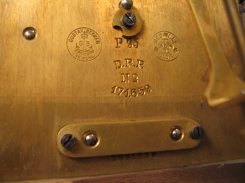

Ищу детали для часов Gustav Becker 1908 года
Вложений: 1
Уважаемые знатоки, помогите чайнику, пожалуйста!
Напольные гиревые GB 1908 года, механизм сохранился и идёт прекрасно, но на прилагаемом фото аналогичного механизма (не моём, с просторов) под пластинкой с именем Мастера видны 2 цапфы. У меня пластинки нет, есть пустые отверстия со следами смазки. Однако часам эти отсутствующие части вроде и не нужны. А что там было?
Сергей Дмитриевич 12.03.2017 21:08
Возможно ограничительная планка, или упоры, чтобы подвес маятника не раскачивался больше чем нужно.
На работоспособность часов эта деталь не влияет.

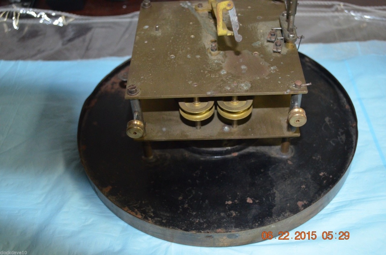

Dima343 12.03.2017 21:38
Вложений: 2
думаю там были дополнительные направляющие блочки для цепи
Вложение 1725230Вложение 1725233
думаю их задача - сделать равные интервалы между висящими цепями
смотреть с 9:47
[media]https://www.youtube.com/watch?v=COYc-yr5BD0[/media]
SergVK 13.03.2017 16:51
Спасибо, уважаемый! И вправду - чтоб цепи по гирям не тёрли... Сам не дошёл - мало видел.
