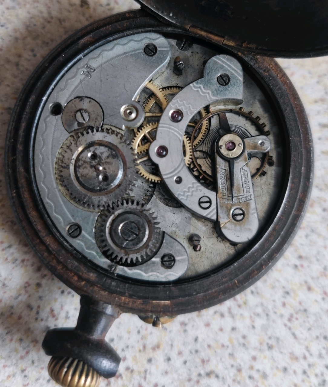

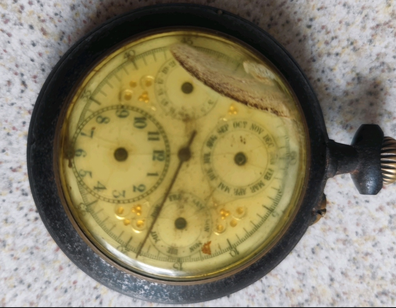

Добрый день.
От деда достались часы, сейчас они не в рабочем состоянии, так как мои шаловливые детские ручки в 80х немного испортили.
Пришло время их отремонтировать.
Гугл фото в различных вариантах не смог помочь с определением истории создания этих часов.
Кроме того, мне хотелось бы найти и купить аналогичные, для использования в качестве донора.
Прошу помочь мне и дать, хоть какую то информацию об этих часах.

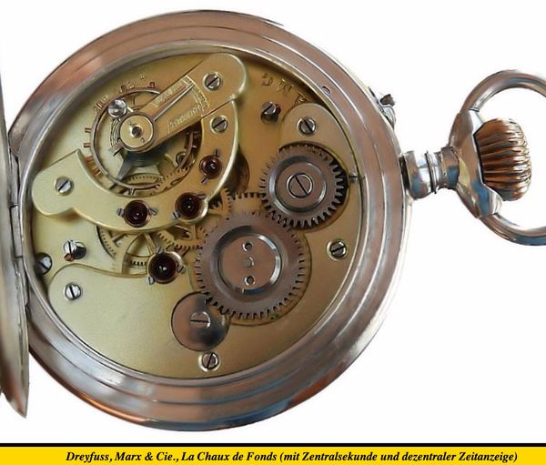

Швейцарские карманные часы с календарем. Не ординарные, так как механизм имеет центральную секундную стрелку.
Плохая новость - найти аналогичный механизм будет очень непросто.
Хотя могу дать подсказку: такой механизм производила фирма Dreyfus, Marx & Cie (La Chaux-de-Fonds, Швейцария).

Каких-то фатальных утрат механизма я не заметил. Даже секундная стрелка есть.
С циферблатом конечно беда. Стрелки часов и календаря отсутствуют. А так, обычная механика.
Кстати, эта фирма выпускала часы с таким механизмом в лучшей отделке и без календаря.

Часы очень интересные и редкие. Поднять их задача вполне реальная, каких-то фатальных утрат в механизме не видно. С циферблатом то как раз особых проблем не видно, плохо что нет оригинальных минутной и часовой стрелок, стрелка календаря валяется внутри, да и такие мелкие стрелки не дефицит. Корпус можно повторно заворонить, это как раз не очень сложно, проще чем позолотить или хромировать.

на Вашем фото совершенно другие часы - обычный стандартный карманник с усложнением в виде календаря, а у ТС часы действительно редкие - центральная секунда и маленький циферблат на 6 часах для часов и минут. Я такие часы впервые вижу, а таких как у Вас много переделал.
