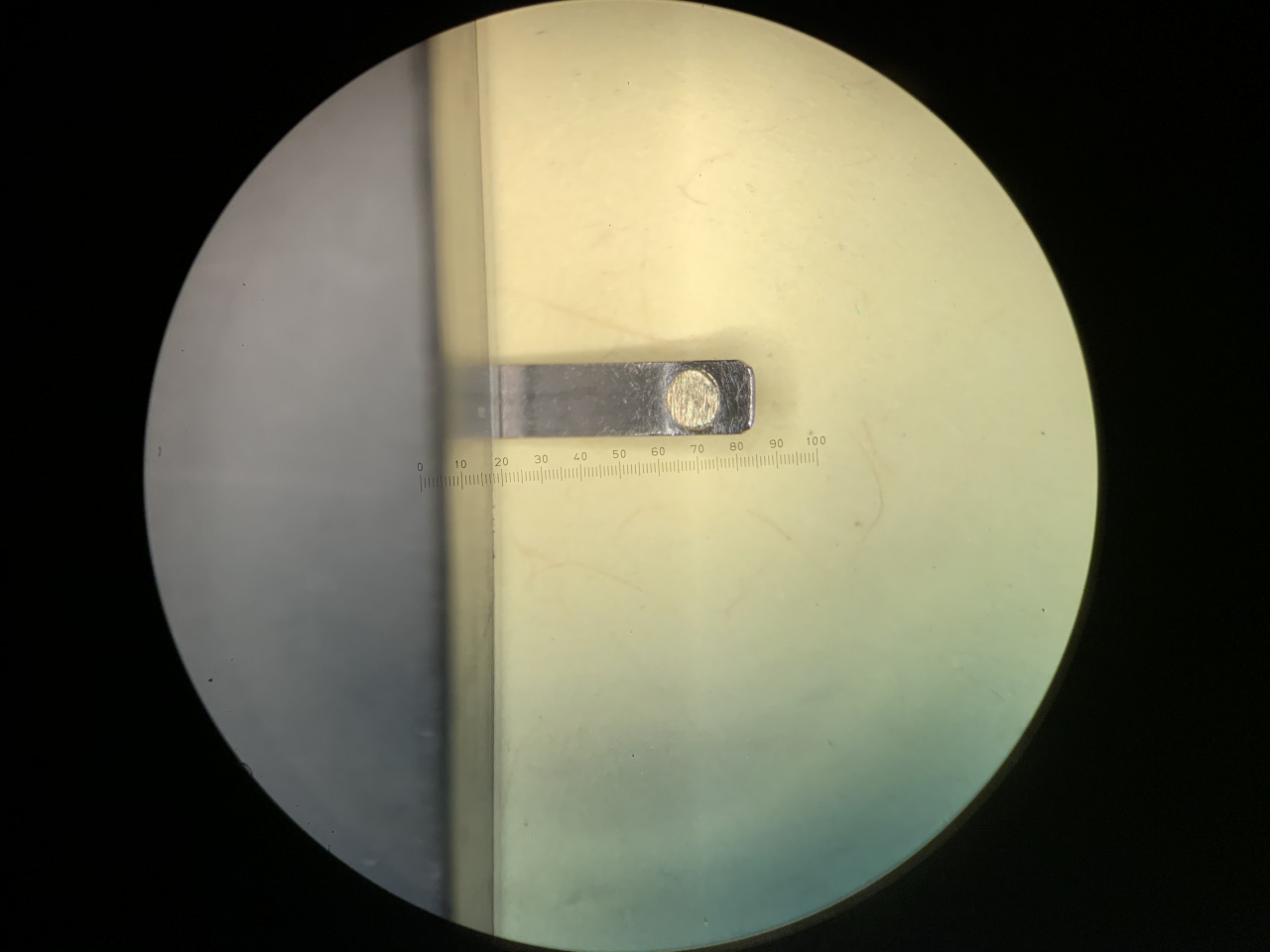

Добрый день,
Замок и пружина просверлены. Осталось только найти 0,6мм стальную проволоку.
Есть советы где подходящую проволоку можно приобрести?
Спасибо!

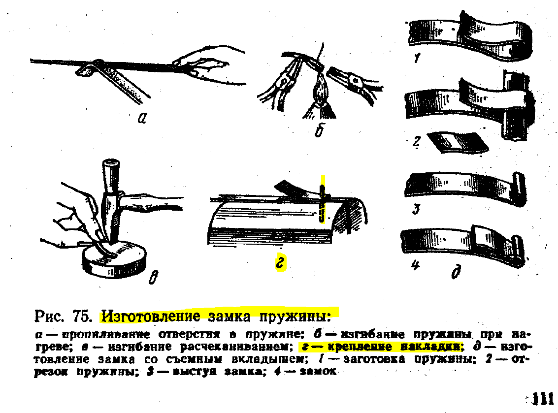

Используйте метод " д ". Просто и надежно. Я так все пружины на Востоках 24ХХ ремонтирую. В качестве вкладыша используйте кусочек от этой же или аналогичной пружины.
Я пробую оба метода на двух разных пружинах. Это, так сказать, разминка. Я уже купил новые пружины.
Вариант "д" конечно попроще и быстрее.

Возможно, здесь стоит немного уточнить. Метод «д» неприменим к заводным пружинам из легированной стали - белого сплава, пружина тут же сломается, их нельзя складывать, нагретые или нет. Итак, выходом было бы изготовление замка или использовать точечную сварку.
Что касается пружин из углеродистой стали тут можно сделать как кому угодно, включая метод «д», а точечная сварка работать не будет.
Очень часто для изготовления замков используются гораздо более мягкие сплавы из цветных металлов. Сила, которая создается заводной пружиной, она далеко от силы, необходимой для разрушения даже таких маленьких заклепок.
Для клепки используйте молоток со слегка выпуклой головкой, а не с плоской.

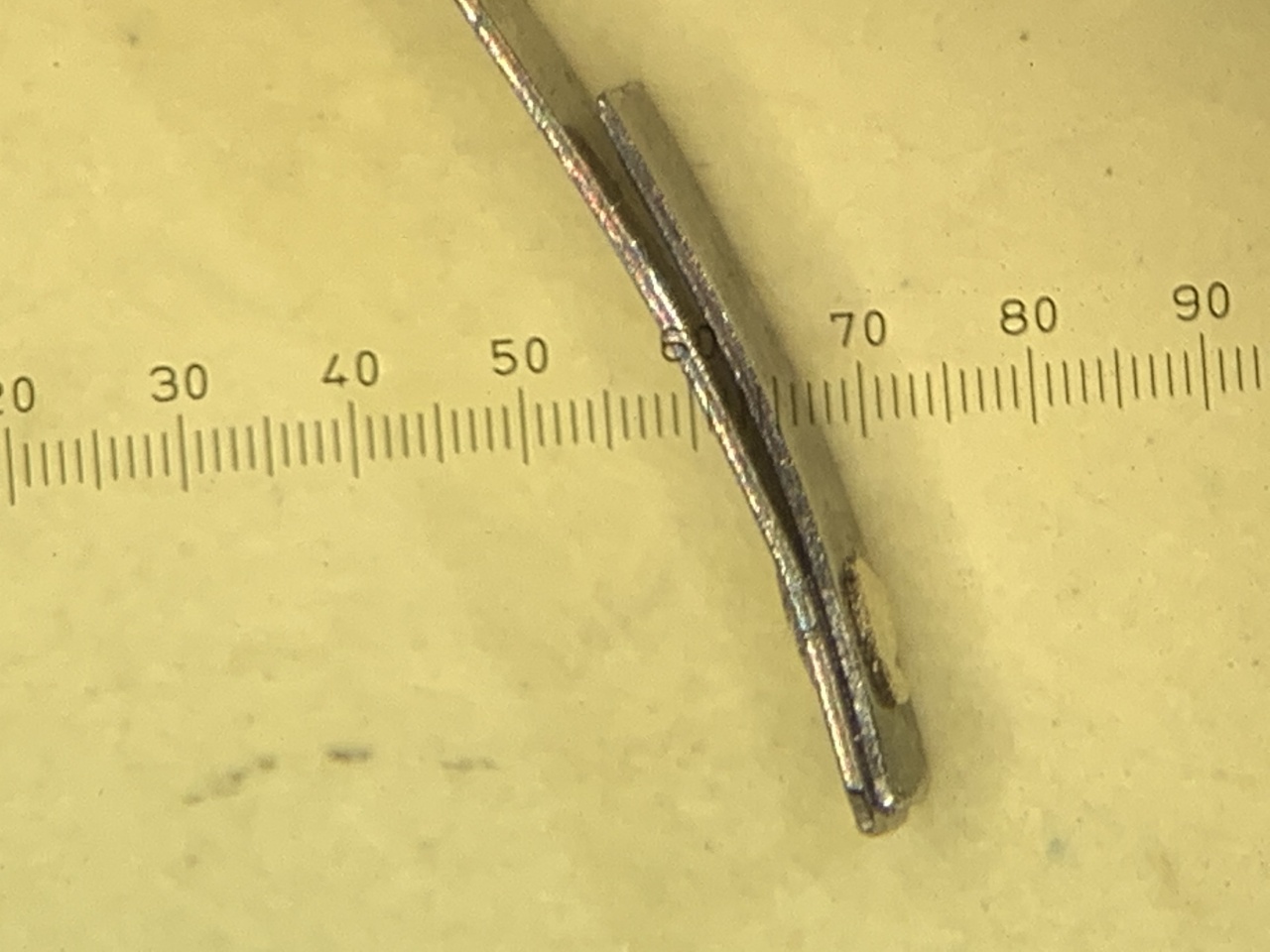

Всё получилось с первого раза за несколько минут.
K&D 18 очень даже пригодился, как и набор старых балансов
