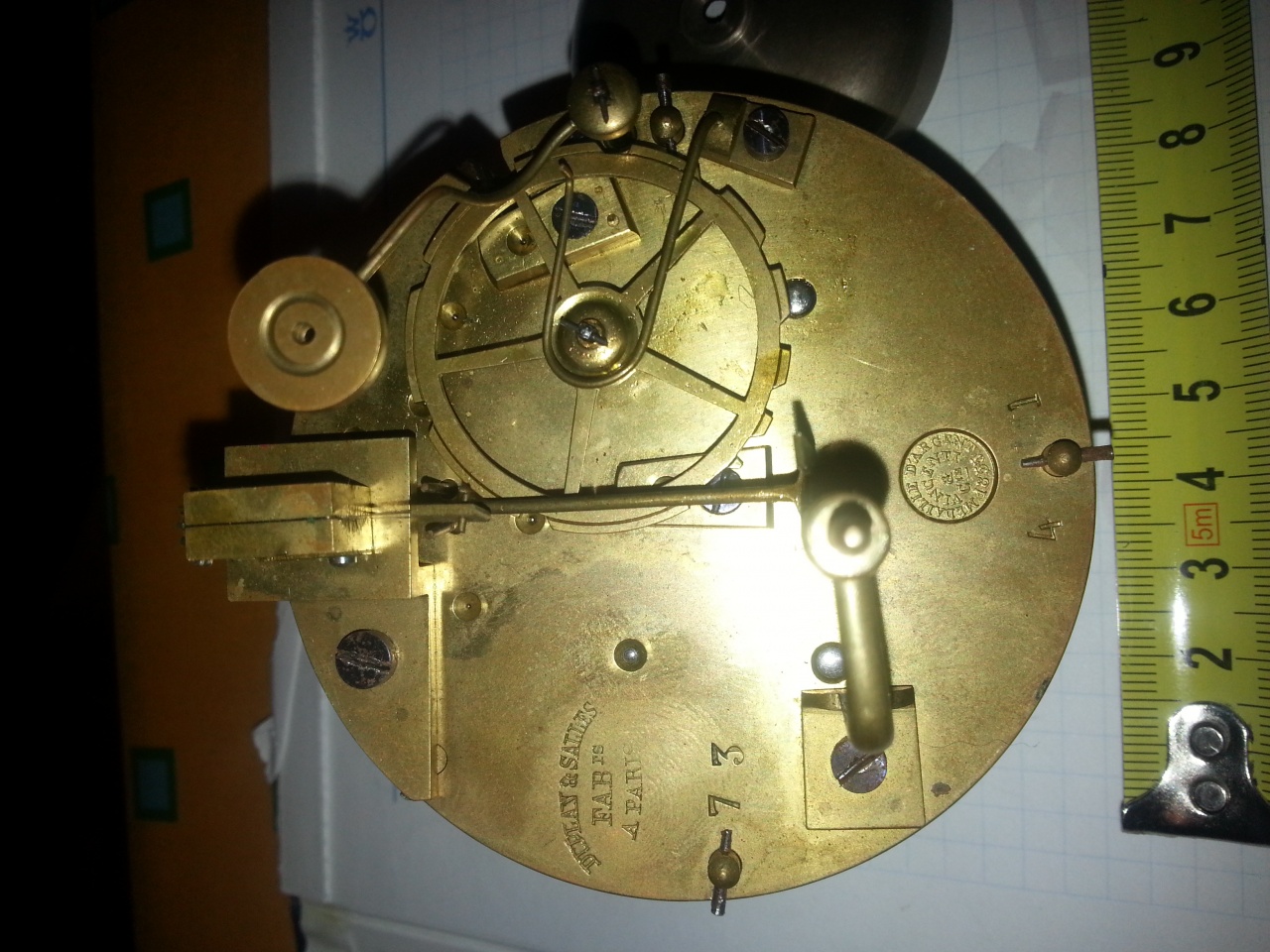

Здравствуйте!
Какая длина маятника у этого механизма каминных? Какие мысли?

Привет Алексей.
Поскольку на механизме длина не обозначена придётся определять опытным путём, ориентируясь на размер корпуса.

Т.е цифры-это номер. Я тоже такого мнения. Чтобы опытным путем идти, его купить надо. А вдруг не подойдет, лежать неизвестно сколько будет.

Тогда не покупай, подбери другой механизм с маятником.

У маятника верхний крюк откручивается. Заменить центральный стержень и резьбу нарезать не составит труда.

Расчетный (родной) маятник может быть слишком длинным для данного механизма. В корпус может не влезть.

Два способа.
Первый.Сосчитать количество зубьев на колесах и трибах,определить необходимый период колебаний маятника,рассчитать длину.
Для тех,кто не хочет разбирать механизм или не умеет считать,способ второй.
Взять проволоку 1-1,6 мм, расковать её в том месте,где она входит в вилку,или подпаять кусочек,чтобы не болталась,сделать крюк,подвесить на пендельфедер,прикрепить груз с возможностью передвижения(удобно два магнита) и вперед!
Мне проще т.к. маятники делаю сам.Просто делаю стержень заведомо большей длины и потом укорачиваю.Это о каминных.
У больших,напольных,регуляторах-только расчет.
