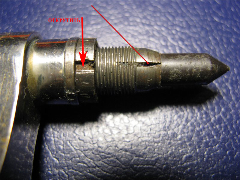

Есть токарный станок IME.
Имеется задняя бабка в которой имеется стержень, с концами мама и папа.
Подскажите этот стержень вынимается или нет. Открутил две гайки, с одной стороны имеются 4 прорези, как на клюбах.
Судя по конструкции, стержень должен выниматься и переставлятся нужным концом и зажиматься гайкой, как на клюбе,но я не могу его вытащить.
В инете нашёл фото, где в такой задней бабке стоит какая то приспособа (не могу понять, что именно), значит стержень вынимается.
И последний вопрос. Сверху в бабке есть отверстие - для чего оно, может это маслёнка.
Заранее благодарен за помощь.

С правой стороны , где стрелка, вроде контргайка... Откручивается? (рисунок 4 сверху)

вот эту контргайку открутите по направлению стрелки, лучше изготовить съемник, чтобы не изуродовать шлицы.
