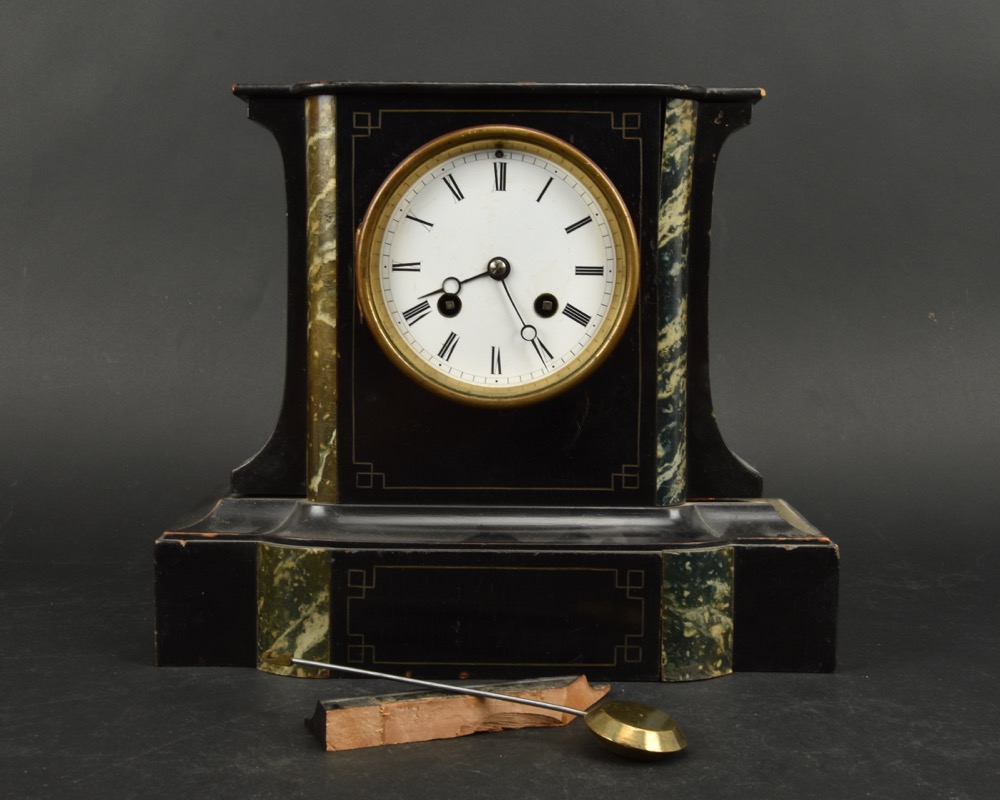

Как-то несколько лет назад на аукционе купил по дешевке каминные часы в деревянном корпусе, который внешне был выполнен под чёрный камень (бельгийский?) и мрамор. Продавались они в таком виде:

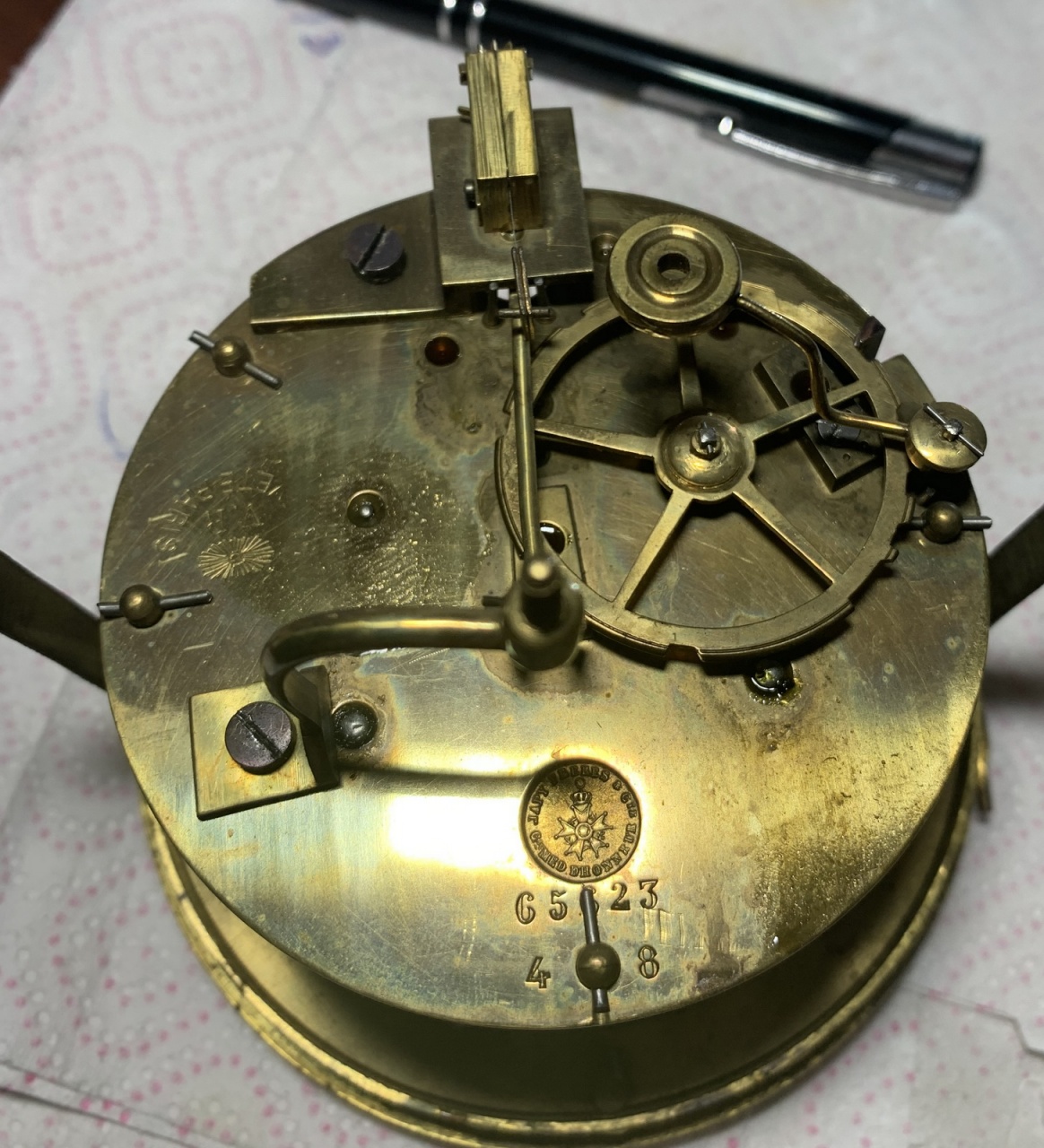

Приехали они ко мне в виде рассыпавшемся, но ничего страшного, просто корпус весь расклеился. Я его склеил-собрал, воткнул механизм (ничего с ним не делал), запустил - и они у меня ходили года три (заводил раз в 2 недели). Ну тут напомнили о себе - встали. Механизм перебрал, промыл, смазал, и вот обратил внимание на маркировки на платинах механизма, маятнике, циферблате. Может это всё давно знакомо профессионалам, однако, для меня было интересно наблюдать совпадения некие.

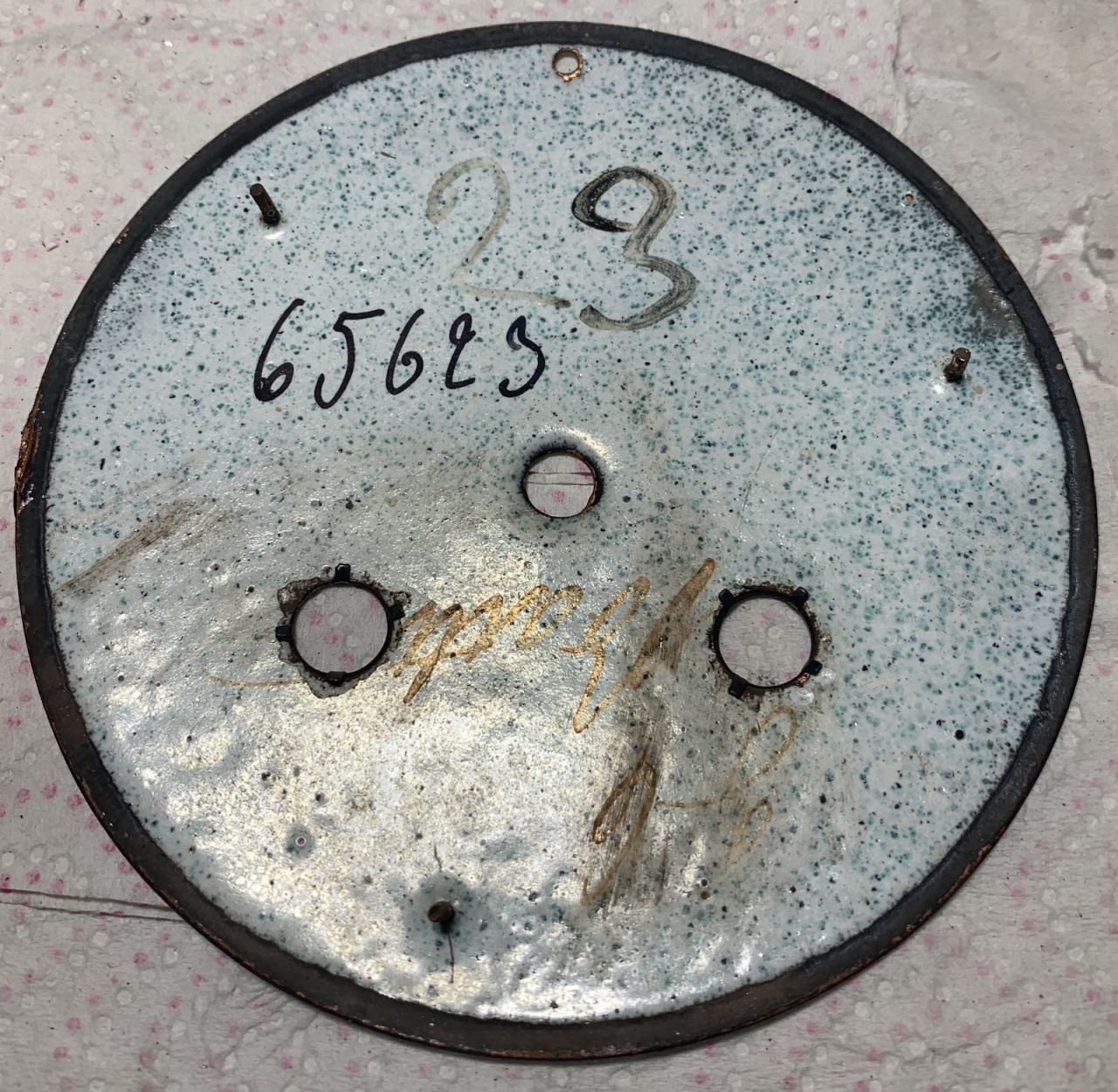

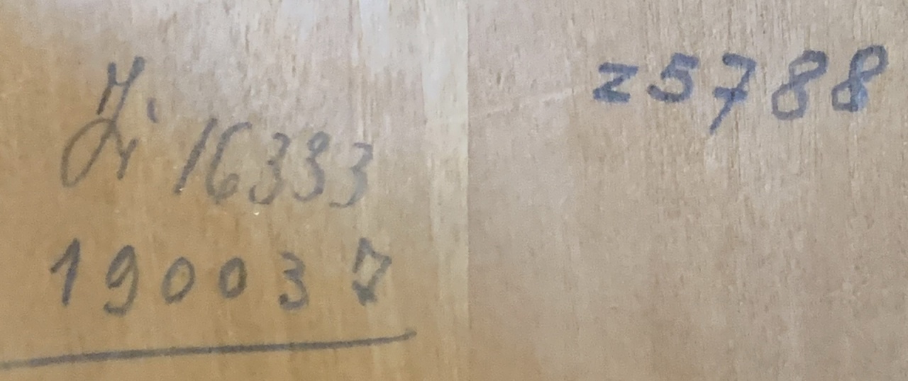

Номер 65623 выбит на задней платине под клеймом фирмы. Он же написан от руки на тыльной стороне циферблата чёрной краской. Здесь же мы видим выше цифры 23, которые выбиты на передней платине. На линзе маятника номер 65623. А на внутренней стороне дверцы пометки карандашом не совпадающие с номером.

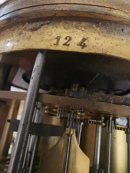

В трёх местах нацарапаны даты ремонта(???), их приводить не стал. Номер на платинах механизма и на ободе циферблата совпадают (124), номер 72 (на платине) разделён цапфой.. Номер на маятнике не соответствует номеру на механизме.

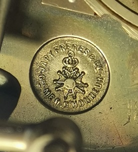

Все в тему (о авторе скульптуры), ваш мех выпуска до 1887 года , после этого года появляется другое клеймо у japy freres .

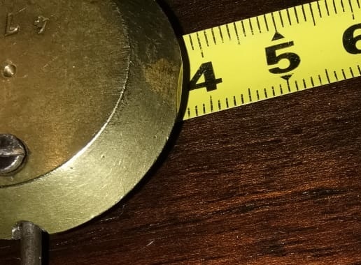

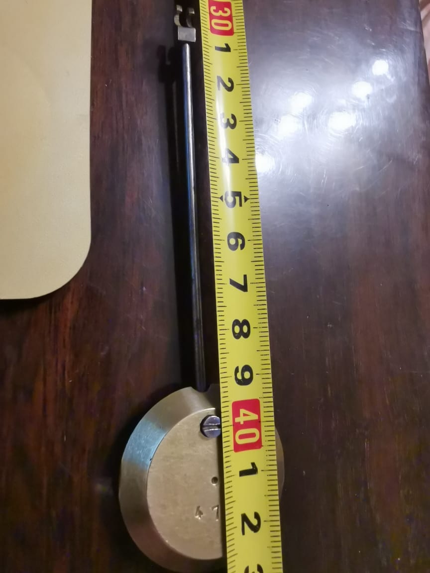

Длинну маятника измерьте, пожалуйста, от края зацепа до середины линзы маятника и диаметр линзы.

Сообщение от Serg Koma Посмотреть сообщение
Это не номер.
Это указание длины маятника.

Длину маятника измерьте, пожалуйста, от края зацепа до середины линзы маятника и диаметр линзы.
Извините, штангена под рукой нет((( Диаметр 38мм (примерно), толщина 10 мм, длина "поводка" 94мм, до центра 112мм, общая 132 мм, "глубина" в месте зацепа 1мм, толщина зацепа 5мм, высота зацепа 10мм

Обычно указана длинна маятника в дюймах франузких и в линиях, а на ваших как то не "пляшет " этот размер (7дюймов 2линии).
А часы идут правильно (точно) - не спешат.?

Сейчас шпарят без маятника. Надо чистить и мазать))) Следов смазки, при снятии механизма не наблюдал. Последнее "нацарапанное" мастером(?) - 1989 год (наверное тогда и "мазались" крайний раз). Вешаю маятник- останавливаются. Заниматься пока некогда, приобрёл их только 15.02.21.
Сообщение от Krysin Посмотреть сообщение
- Наверное задача решаема удлинением и наращиванием(массы) ))) Мой сильно короткий))) Маятник 7,2 до центра, или длина "поводка"?

Массу наращивать не надо, лишь длинну штанги увеличте и то если с маятником будут спешить (сначала проверьте с тем маятником, что есть). Длинна до центра масс маятника (~ до середины линзы маятника).
Длина маятника этого механизма должна быть 194 мм.
