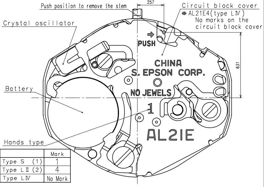

Разборка копии Patek Philippe Sky Moon
Разборка для замен батарейки или регулировки хода или мало ли еще зачем.
Поскольку внутри находится также кварцевый AL21E, вначале, перед разборкой, внимательно смотрим на картинку на http://www.flume.de/files/0000003284.pdf и находим на ней точку нажима (Push to remove the stem) - туда будем нажимать, чтобы извлечь заводной вал с заводной головкой.
Поскольку часы придется несколько раз переворачивать, удобнее снять браслет.
1. Выдвигаем переводной вал основного механизма в положение перевода стрелок.
2. Крупным ножом открываем ВЕРХНЮЮ крышку со стороны основного циферблата.
3. Переворачиваем часы В РУКЕ - основной циферблат с механизмом ПОЧТИ выпадет из корпуса часов, повиснув на заводном валу под углом примерно 30 градусов к корпусу. Открывается обзор кварцевого AL21E.
4. Фиксируем наклоненный механизм с циферблатом пальцем ПРАВОЙ руки к корпусу и укладываем часы на рабочий стол.
5. Большой иглой ЛЕВОЙ рукой нажимаем на точку PUSH и, удерживая переводной рычаг нажатым, ПРАВОЙ РУКОЙ извлекаем за головку переводной вал кварцевого механизма.
6. Устанавливаем основной механизм аккуратно в корпус и накрываем верхним стеклом.
7. Переворачиваем часы и открываем крышку кварцевого механизма.
8. Иглой извлекаем кварцевый механизм за край циферблата из корпуса.
Далее - все знают.
