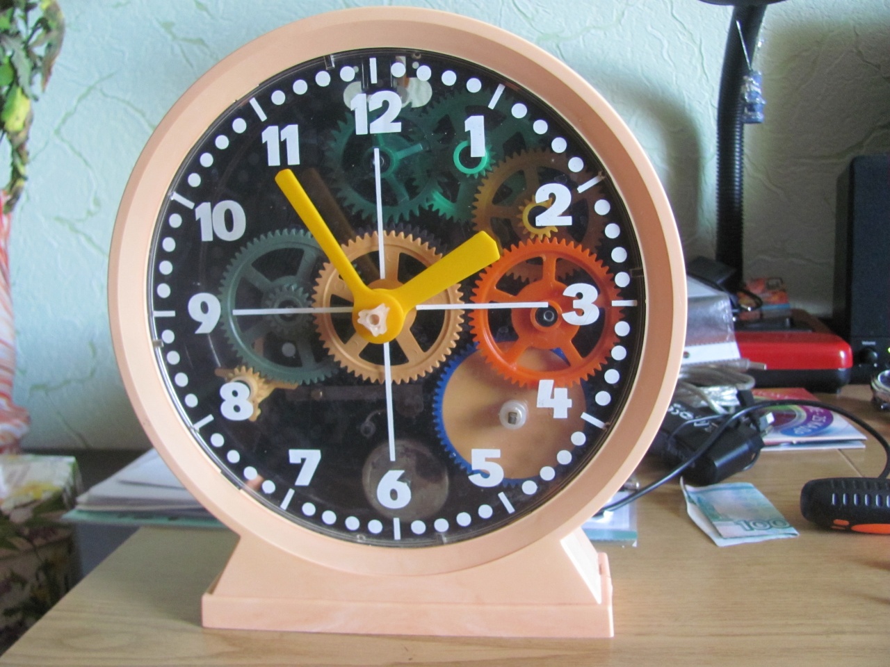

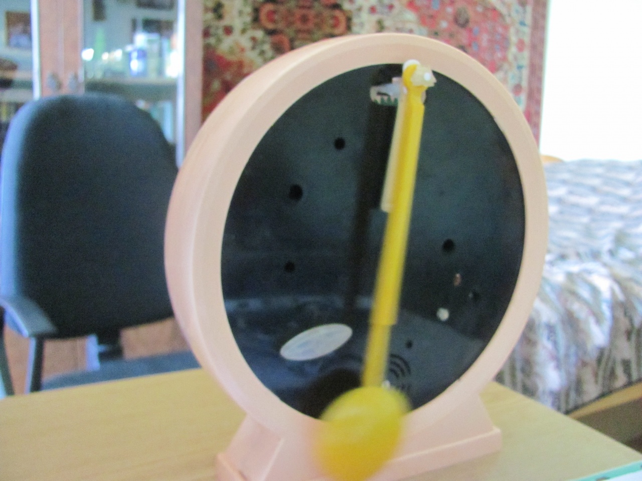

Попались мне тут на Молотке такие вот часы. Решил купить для маленького племянника (сынишки той самой сестры жены, которой подарены четвертные ОЧЗ) - пусть тоже приобщается к часовому делу и к технике вообще. Такого же типа часы были и у меня в детстве и у моего брата. Купил, разобрал. Часы оказались ужасно грязными, видимо, побывали в воде. Вымыл с мылом все детали. Несмотря на простейший механизм, эти часы могут по праву называться часами с четвертным боем! Каждые 15 минут они ударяют один раз. Кулачок боя находится возле цифры 8, приводится от вексельного колеса и непосредственно поднимает молоточек. Предусмотрена пластмассовая пружинка, которая приподнимает молоточек после удара. Минутная стрелка сидит на квадрате - всё "по-взрослому". Завод всего на 6 часов, числа зубьев барабана и минутного колеса одинаковы. Маятник вместо подвеса сидит на оси-ноже каплевидного сечения. Для регулировки скорости хода нижняя часть маятника переставляется относительно верхней по небольшим зубчикам. На оси анкера выполнен квадрат, на нём сидит водило маятника - привычного фрикциона тут нет.
Молоточек и колокольчик крепились с помощью распайки пластмассовых осей, выполненных за одно с корпусом механизма. При разборке они сломались, поэтому пришлось заменить винтами с гайками. Одно плохо: ржавый изнутри колокольчик совсем не звенит, надо будет поискать замену.
Вообще, вот список металлических деталей в этих забавных часах: пружина, ось барабана, храповой диск (по принципу действия как у будильников "Янтарь", "Севани" и "Витязь"), молоточек и колокольчик. 5 деталей всего, остальное - пластмасса, скорее всего, полистирол.
Корпусов у таких часов было, как минимум, 4 варианта. У моего брата были такие настенные, уже без боя.
