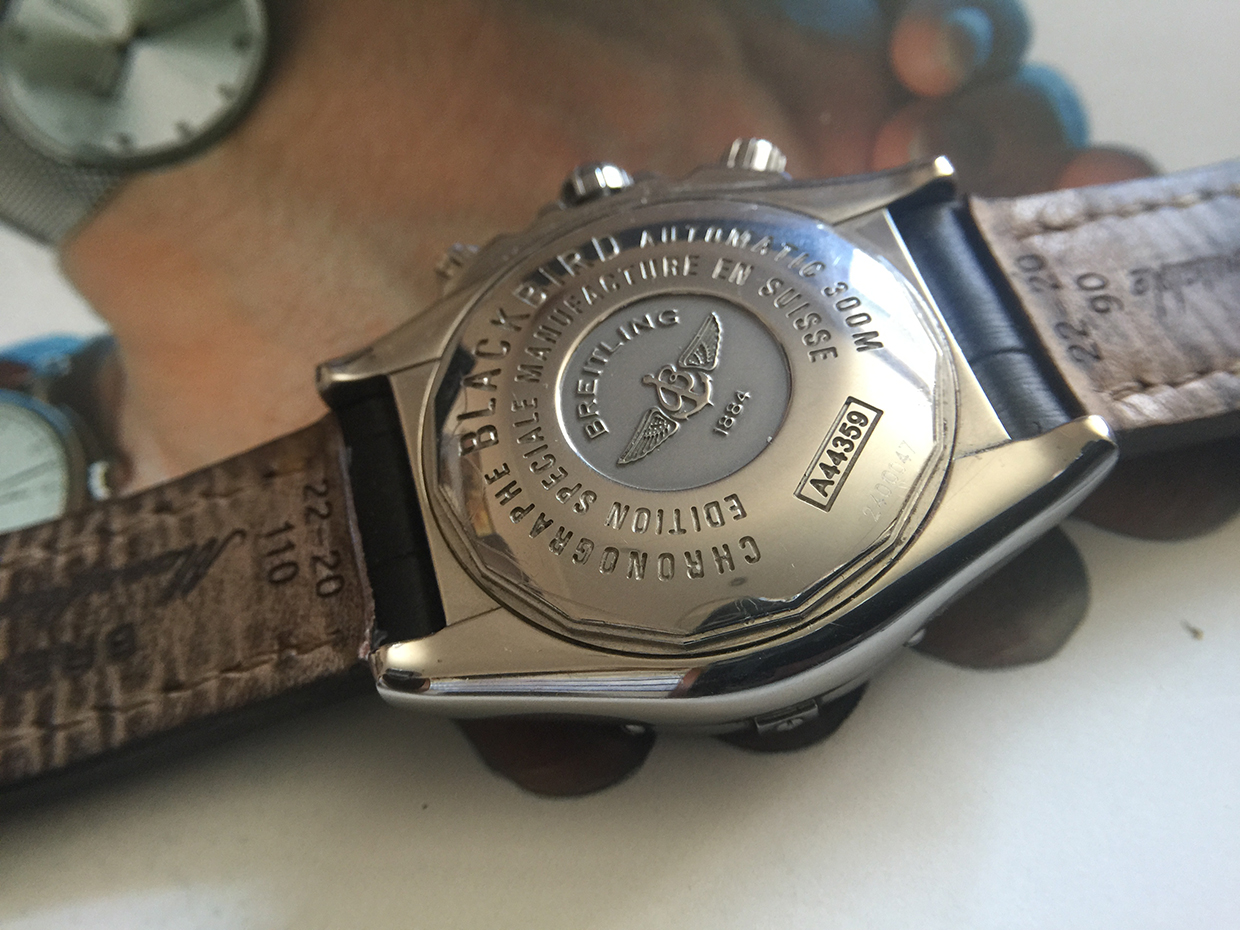

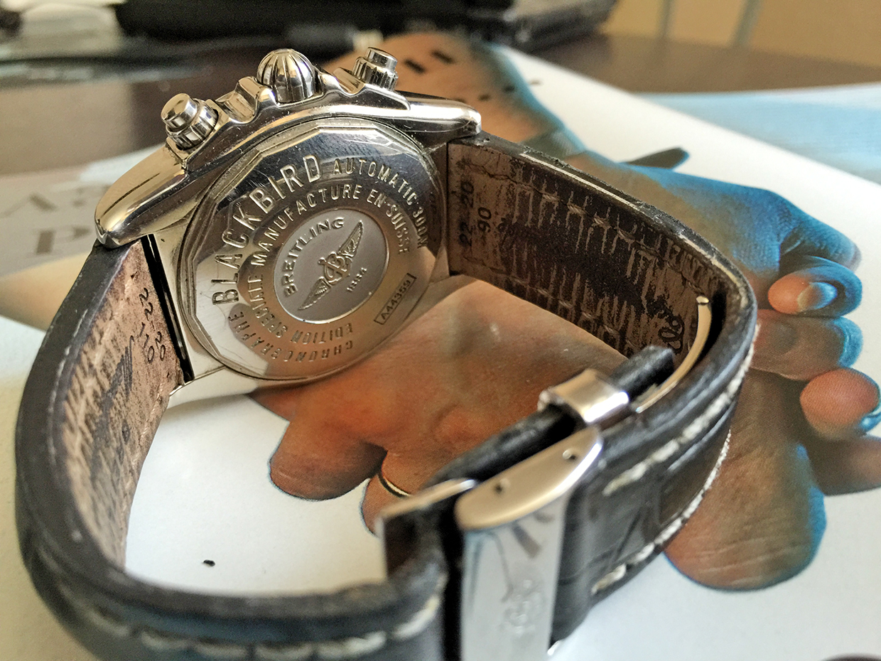

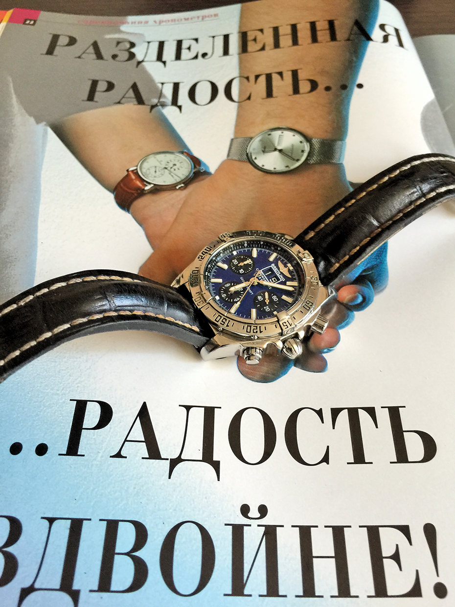

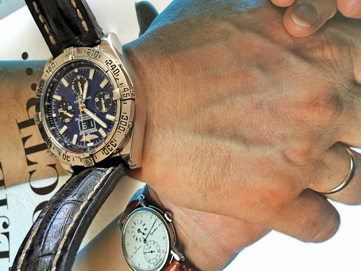

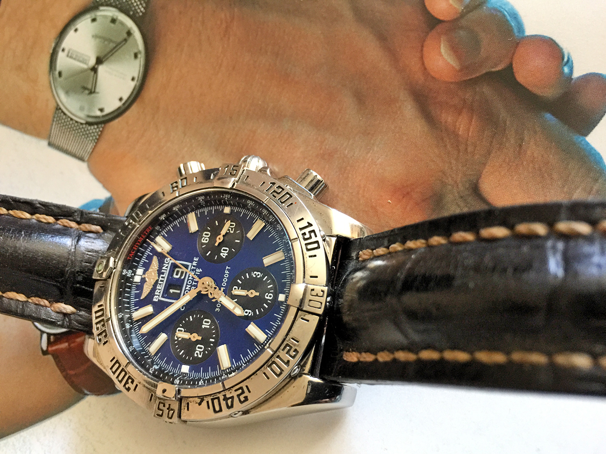

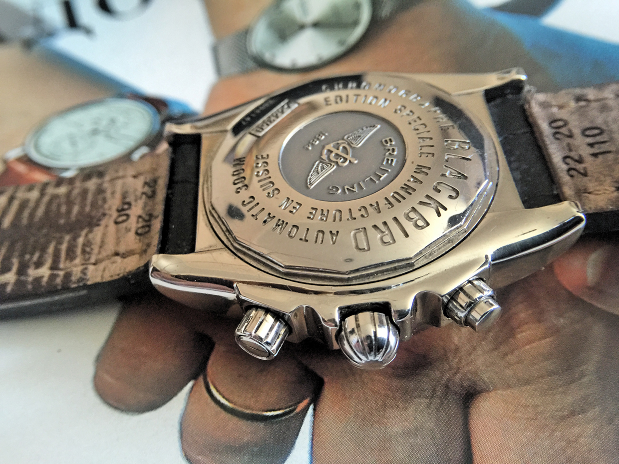

За гаражами намеднях предложили поменять элитарного трудягу Мюллера 1932 на Брейтлинг Блэкбёрд. У Брайтов, как и положено, абсолютно прозрачная история: сняты со сбитого немецкого летчега и затем обменяны на три пистолета. В сервис-центрах единогласно раз десять подтвердили аутентичность изделия (со слов). Да, еще, как сказали там же, по гарантии из-за коцек был поменян один элемент, на почти такой же. В общем, чисто для проформы, интересует еще и мнение соратников. Свое понимание вопроса имеется, но, как грится, вдруг чего нового узнаю..... Извините за качество фот, снимал на ипхон. Приветствуются аргументированные ответы. Но краткие, хлесткие и односложные тоже сгодятся...

Ув.Harl, попробую сравнить с фото оригинала, максимум, который могу

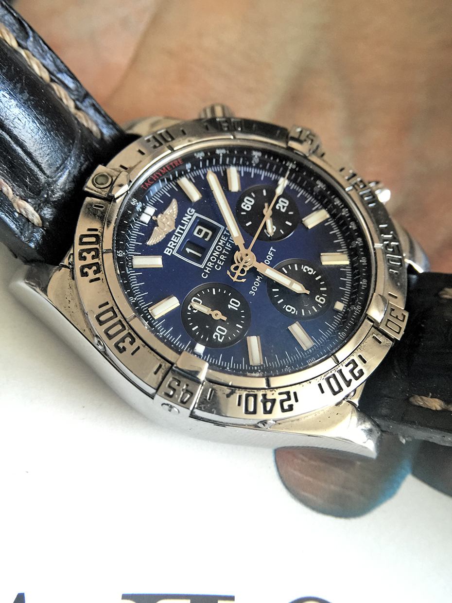

1. На безеле отсутствуют указатели сторон света.
2. Чёрная птица не может быть с синим цифером или это отливает синевой на фото? Или есть другие варианты с синей мордой, но тут уж не такой знаток Брайтов или название модели нелогично

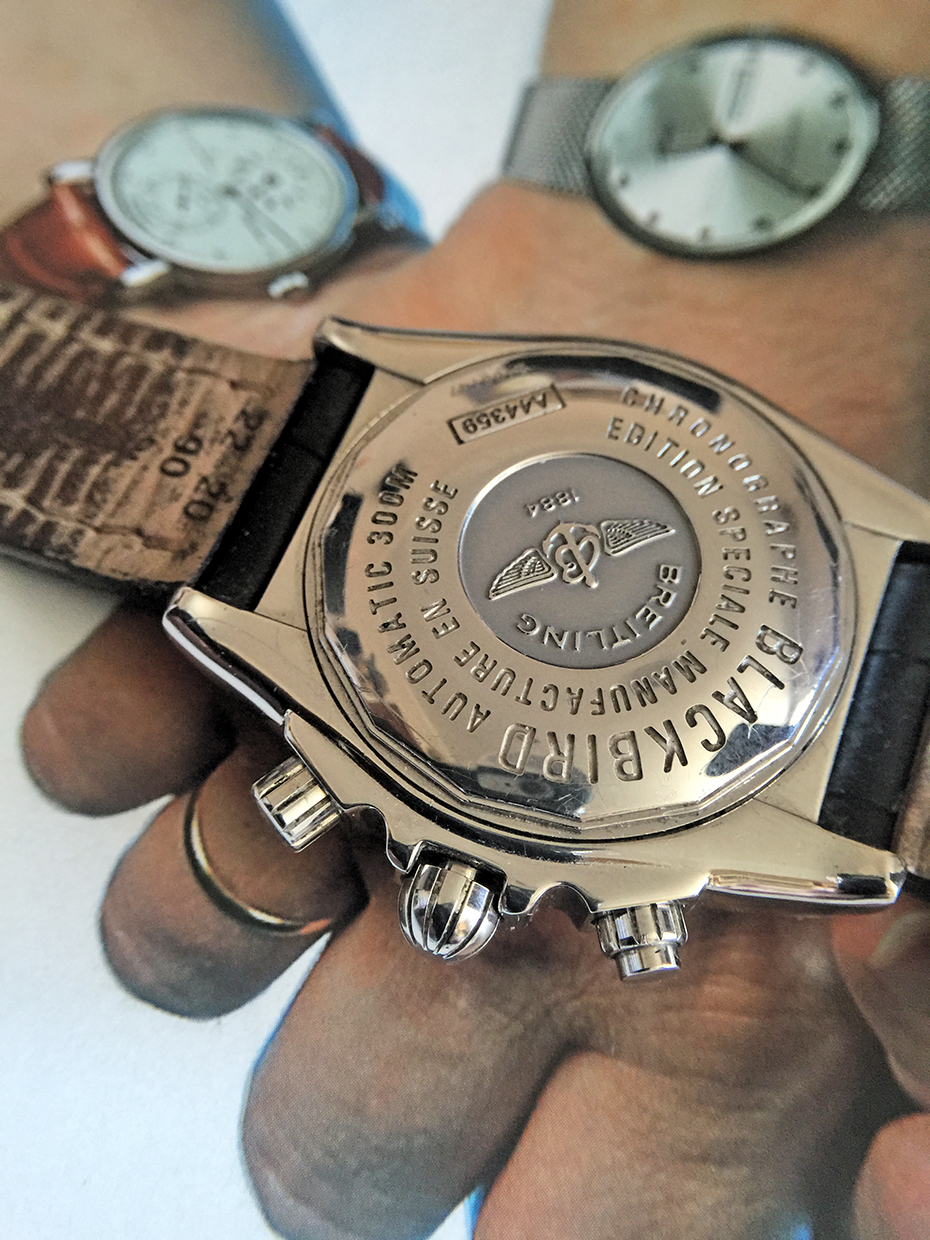

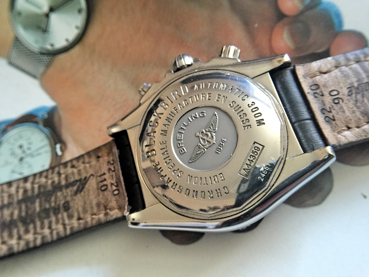

3. Задняя крышка на оригинале с лаконичной надписью Blackbird, может именно эту деталь и поменяли
Надеюсь, что тема не для пустого троллинга в виде угадайки
Добавлю: один хороший человек с форума прислал ссылку на синемордого Blackbird но указатели сторон света на нём присутствуют, как и задняя крышка с короткой надписью

Ув. Zalcburg, заверяю, что троллингом тута и не пахнет. Часы были принесены в мастерскую на чистку. Случайно оказался рядом, и, как всегда, стало интересно. Вот и нафоткал ракурсы.... Совершенно справедливо замечание про безель, он-то и был поменян на похожий...Сам не великий знаток нюансов Брайтов, но, порыскал в гуглах, нашел на хронах24 синий цифер: http://www.хроно24.com/en/breit...-id3026417.htm
Получается, что были.
Еще нашел, что про задние крышки ранее уже разъясняли - оказывается, они могли быть разными... http://forum.watch.ru/showthread.php?t=116704
В принципе, мог бы вывалить самые главные и интересные фоты, но тогда интрига уйдет... Подожду до завтра, вдруг еще кто-нибудь что-то дельное выскажет....
Для чего это фсё здесь выкладываю? А представьте, что завтра на маркете что-то похожее будет удаленно продаваться без документов по сверхгуманной цене... Вот чего делать? Хватать быстрее, пока конкуренты не подрезали? Или насторожиться и требовать фото меха?

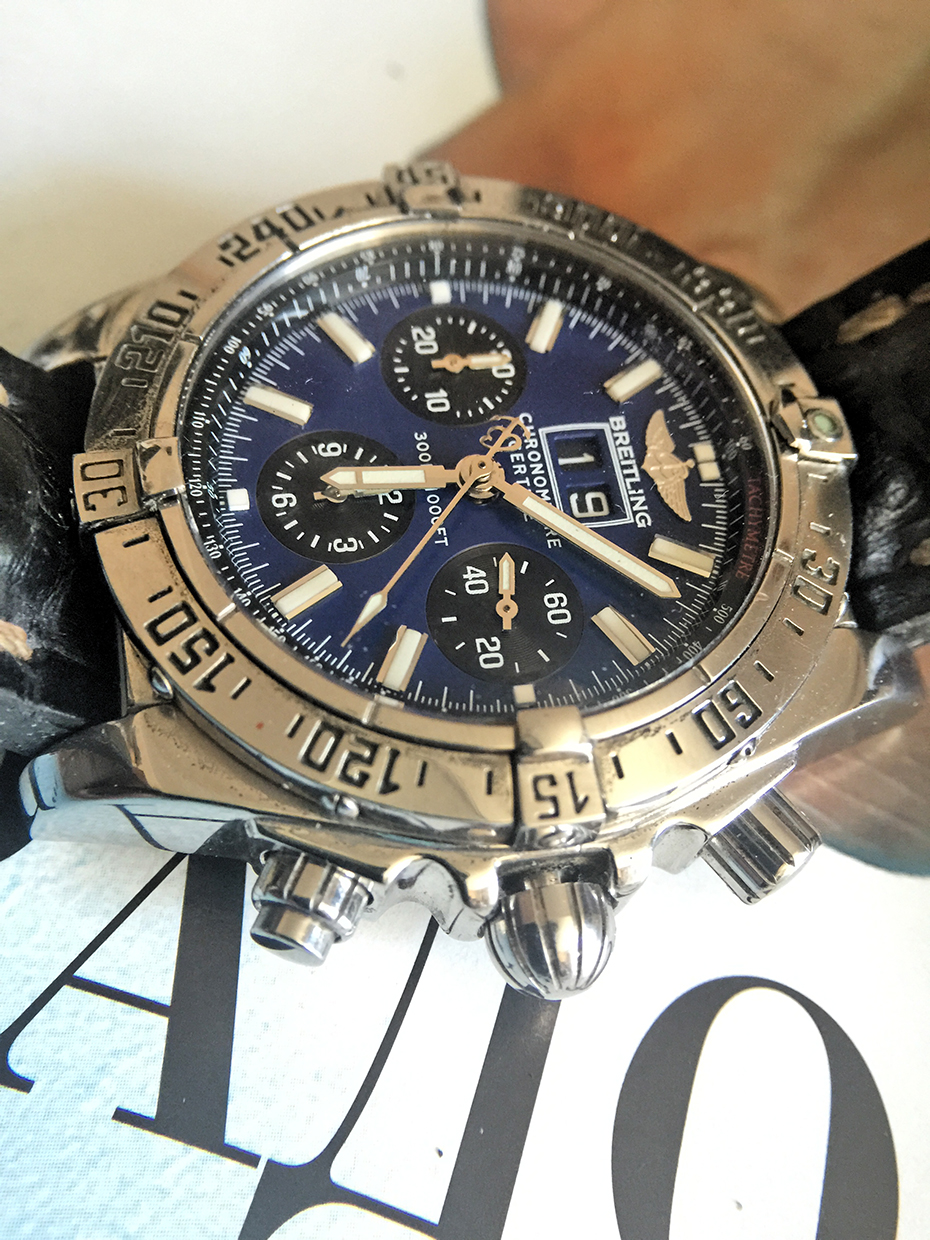

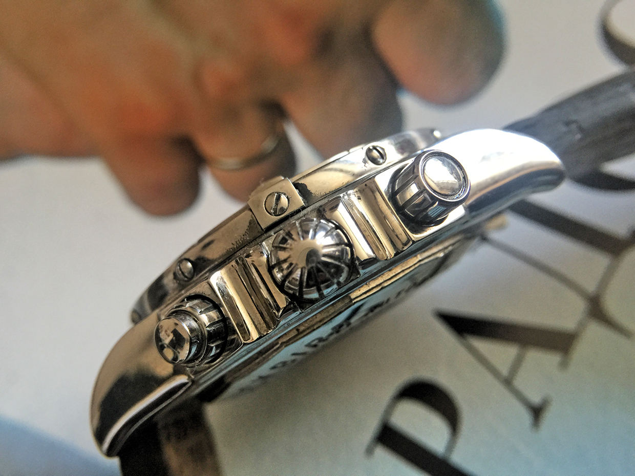

монтаж какаой-то - на последнем фото пушеры одинаковые. если на 2078 пушеры и зг в одной плоскости- фейк
апд
уж очень сложная для подделки модель и редкая-зачем?, но "хватать" не стоит - уже котлета(хотя ридеры вернуть можно). брайт в своем корпусе умудрился нивелировать модульность зг и пушеров- вживую то мало заметно- под рукой дрозда нет уже давно
Монтажа тут, естественно, никакого нет, может, ракурс неудачный? А про пушеры поподробнее не объясните? Какие они должны быть? И про одну плоскость.... Расскажите, пожалуйста, это очень интересно....Вот, чувствую, что что-то важное могу узнать, да и остальным крайне полезно будет...

хрон модульный ета2892+дд4500 - сам котлета с яйцом - зг от меха ниже пушеров от наложенного сверху модуля, в интегрированных на одном уровне сразу.
глаза слиплись)- пушер на 2 часах освобожден просто
как и с мартинбрауном за ориг

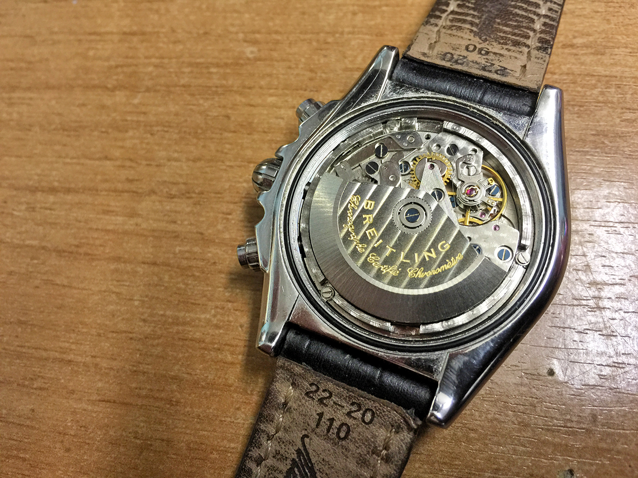

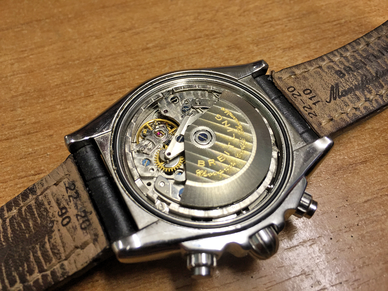

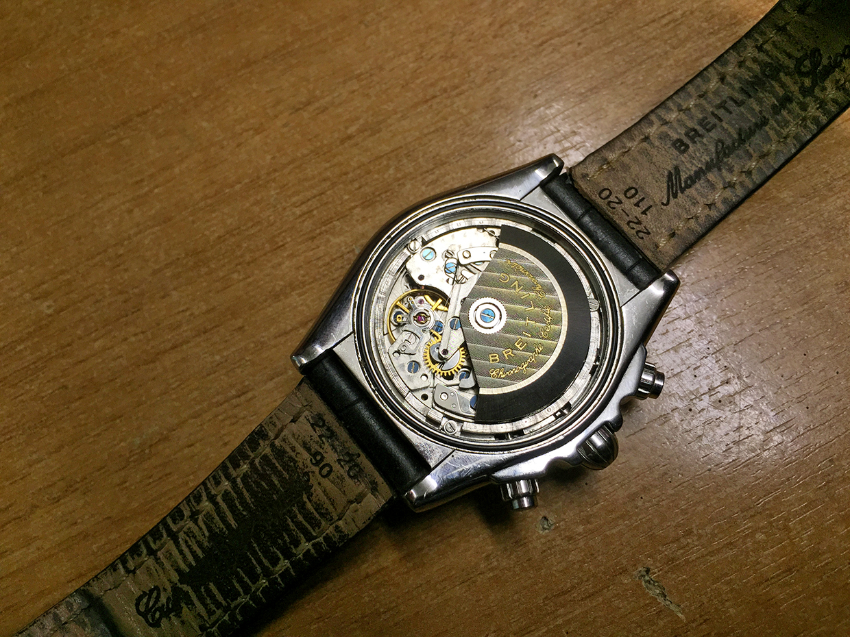

А касательно представленных часов - дык, подделкой оказались, вот такой печальный факт... Говорю об этом, не потому, что дюже разбирающийся. Просто видел результаты вскрытия. Вот они:

Имхо, ОНО сделано достойно. Все, что надо, отвинчивается-завинчивается-крутится-щелкает-жужжит. Косяк, правда, есть, и он предсказуем - биг дата. Переводится только в полночь. Выдвинув ЗГ из положения "один", крутить не получится...Но и 32 числа тоже нет. После 31 честно наступает 1.
А в остальном все хорошо.... В руках, как это модно писать, девайс ощущение фуфла не вызывает. Отторжения тоже. Даже, наоборот. И совсем не хочется с размаху бросать его за гаражи...
Со слов хозяина годинника, изделие поставлялось на прилагаемом ремне. Ремень, кстати, на шкуру молодого дермантина ни разу не похож. Он больше похож на оригинальный Брайтлинг Бэнд. Отсюда вопрос к знатокам - а есть какая либо метода определять паленые ремни? Вот как этот, например. Имхо, такой на маркет выстави - купится легко... Да и на "часы" покупатель запросто найдется....
Какие я сделал выводы, поразглядывав мерзкую подделку? Они просты: если при покупке Брайтлингов нет железобетонных документов, (брони!!!) - то только вскрытие. Без вариантов...

да... подделка подделке рознь- это не фрут и сиска. все-таки глазам еще верить можно)
верю, что в руках ощущается вещью, но косяков много- просто фото так тщательно не разглядываю, насторожится есть от чего

вторичка бу- всегда риск, не тока часы. внимательность!, н-р, номер корпса 2705- 2005г, а дрозд с бд 2007+
