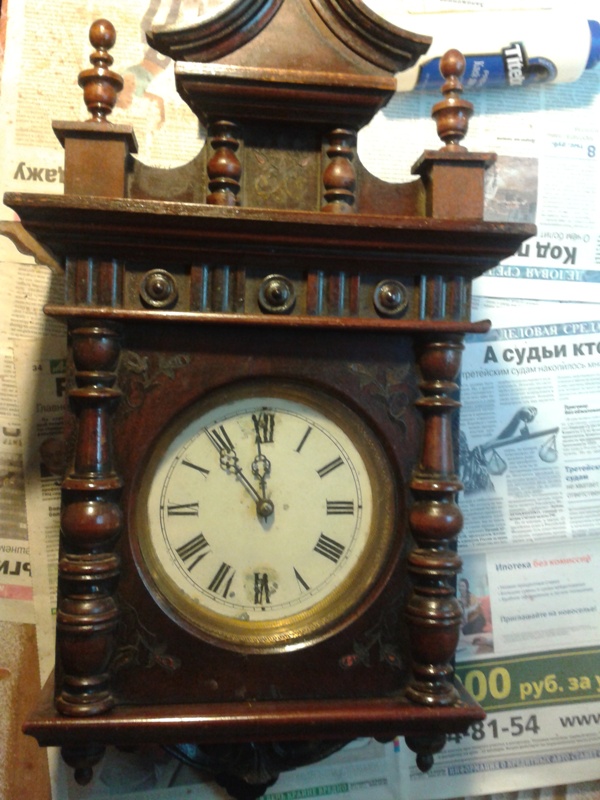

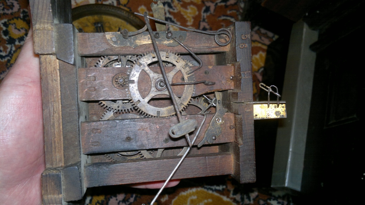

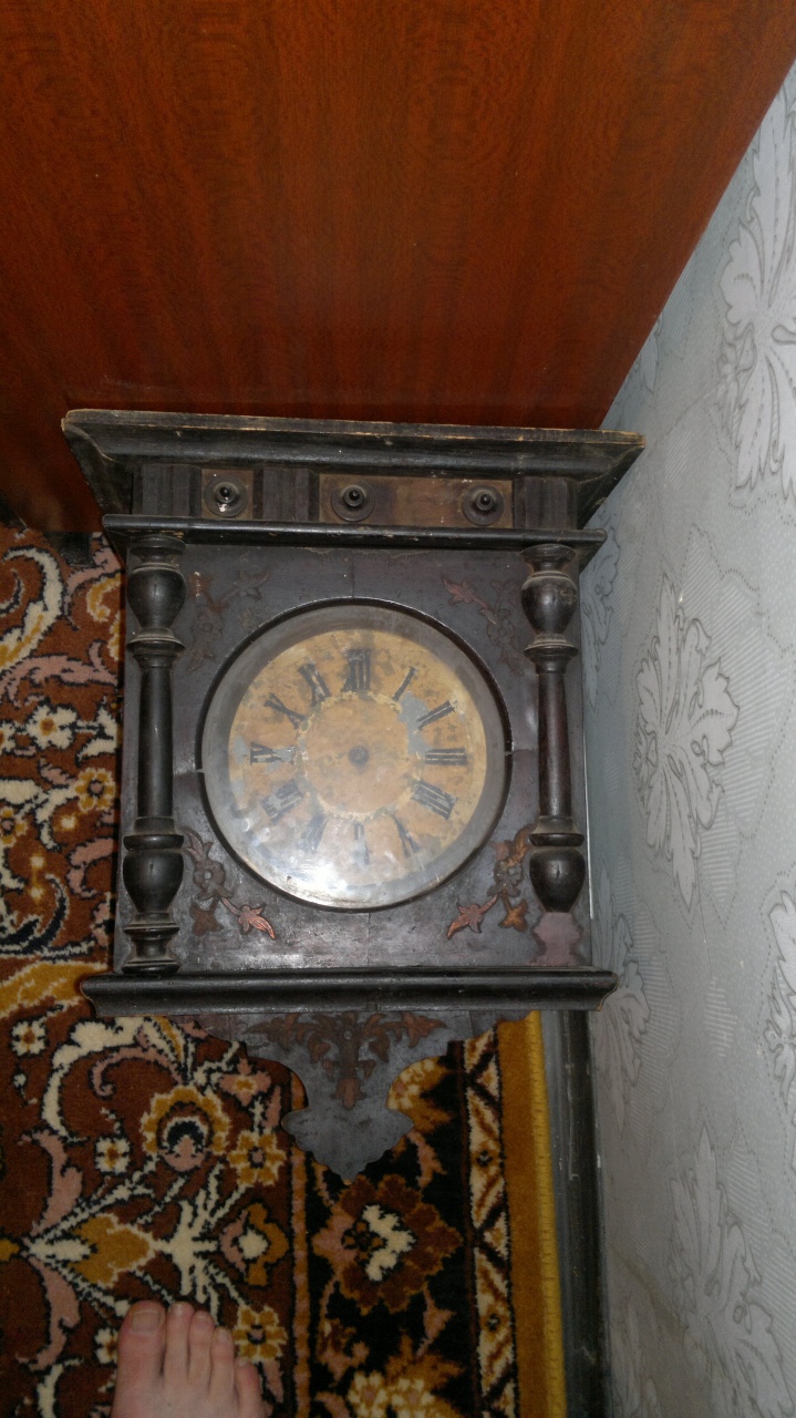

Добый вечер. Приобрёл я ходики Филип Хаас в реставрацию (вторые часы для с ебя взял под восстановение). Слегка некомплектные (нет маятника и красотулин). Может кто из опытных подскажет как в маркировке ореинтироваться? Нужна длина маятника и вес. Ну и фотки комплектных-бы не помешали (дабы сделать реплику недостающих деталей).
ID:	441839   Нажмите на изображение для увеличения

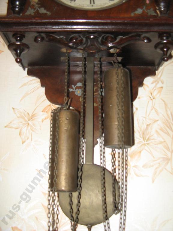

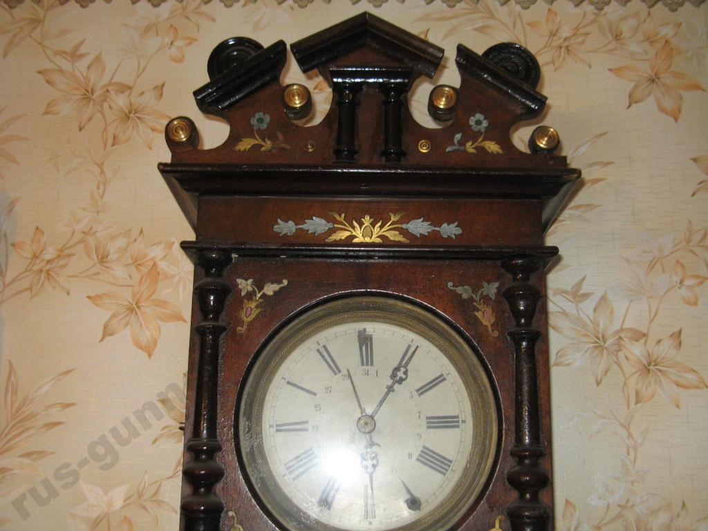

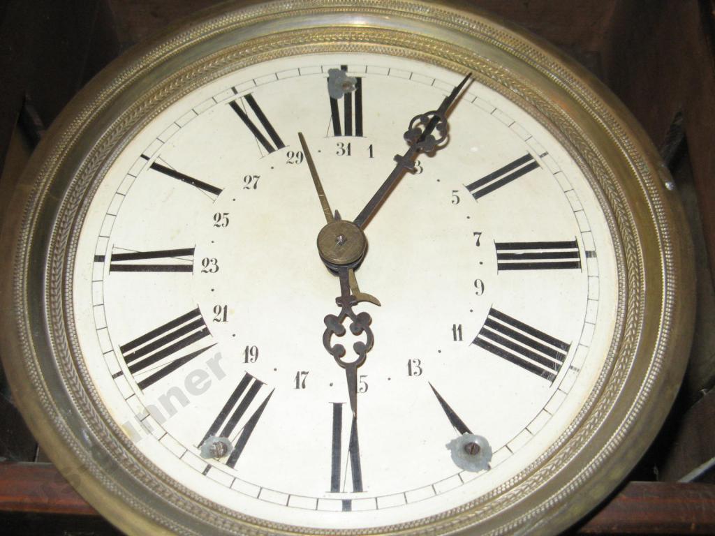

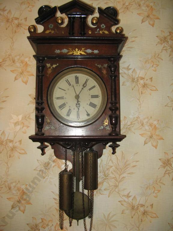

Если предположить, что маркировка на платинах этого механизма имеет отношение к его характеристикам, то, вероятно, 56 - может оказаться длиной маятника. В оригинале, маятники таких часов имели очень схожую длину. Вес такого маятника - это вес латунной полоски-стержня + вес латунного кругляшка-линзы. Все выполнено из латуни толщиной ~0.5-1мм.

Выбирайте
Успехов в работе, с уважением, Андрей!

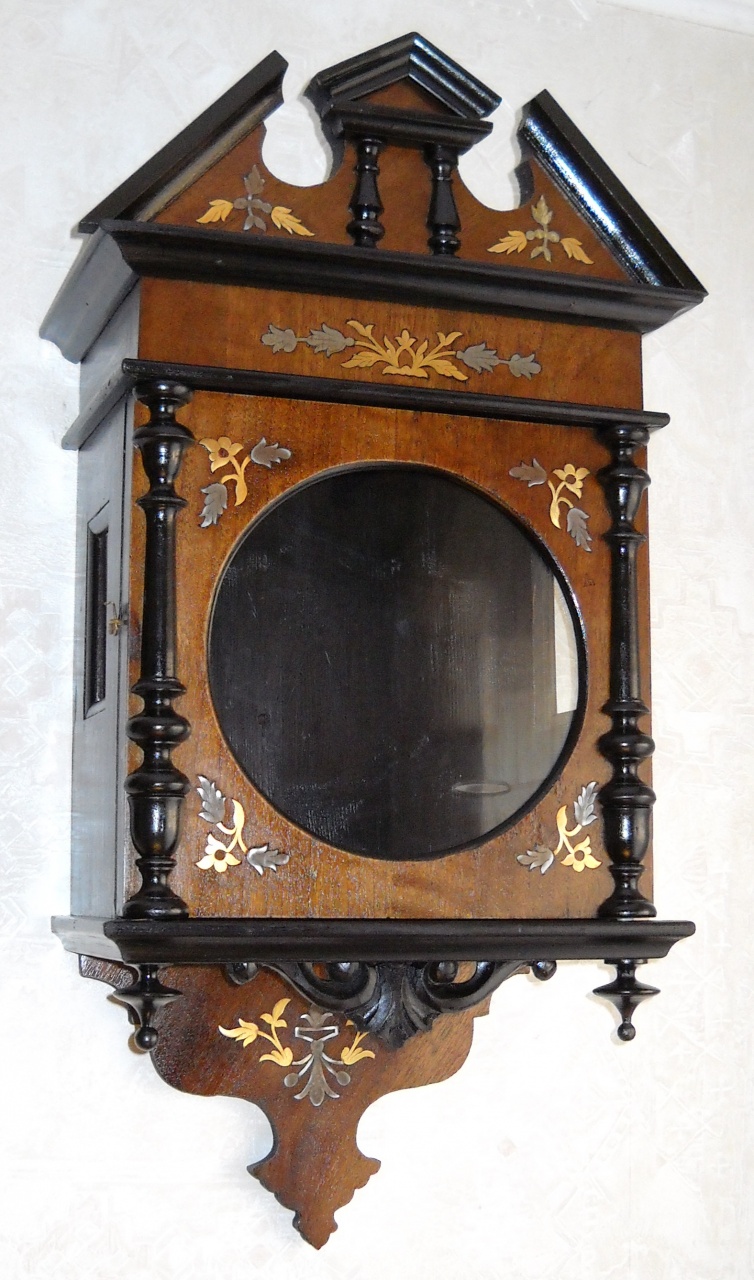

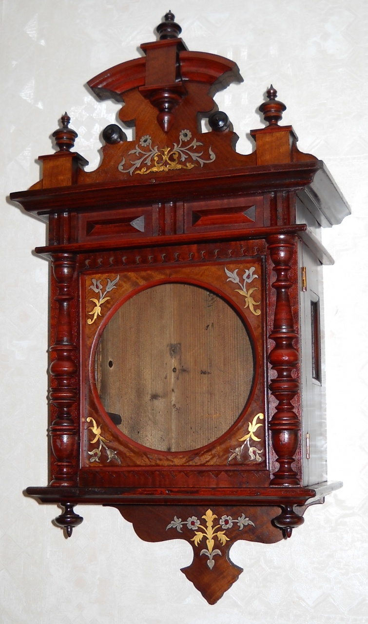

Старый 14.05.2013, 21:08
Алекс Алекс вне форума
Регистрация: 12.12.2006
Сообщений: 2,789
Сказал(а) спасибо: 727
Поблагодарили 1,413 раз(а) в 920 сообщениях
Ещё

Спасибо всем ответившим по теме. К Олегу вопрос еще возник. На платах, в аккурат где цепочный пендельфедер, стоит цыфра 80. Что бы она значила? Может она указывает на длину маятника? И от какой точки считается длина маятника?
