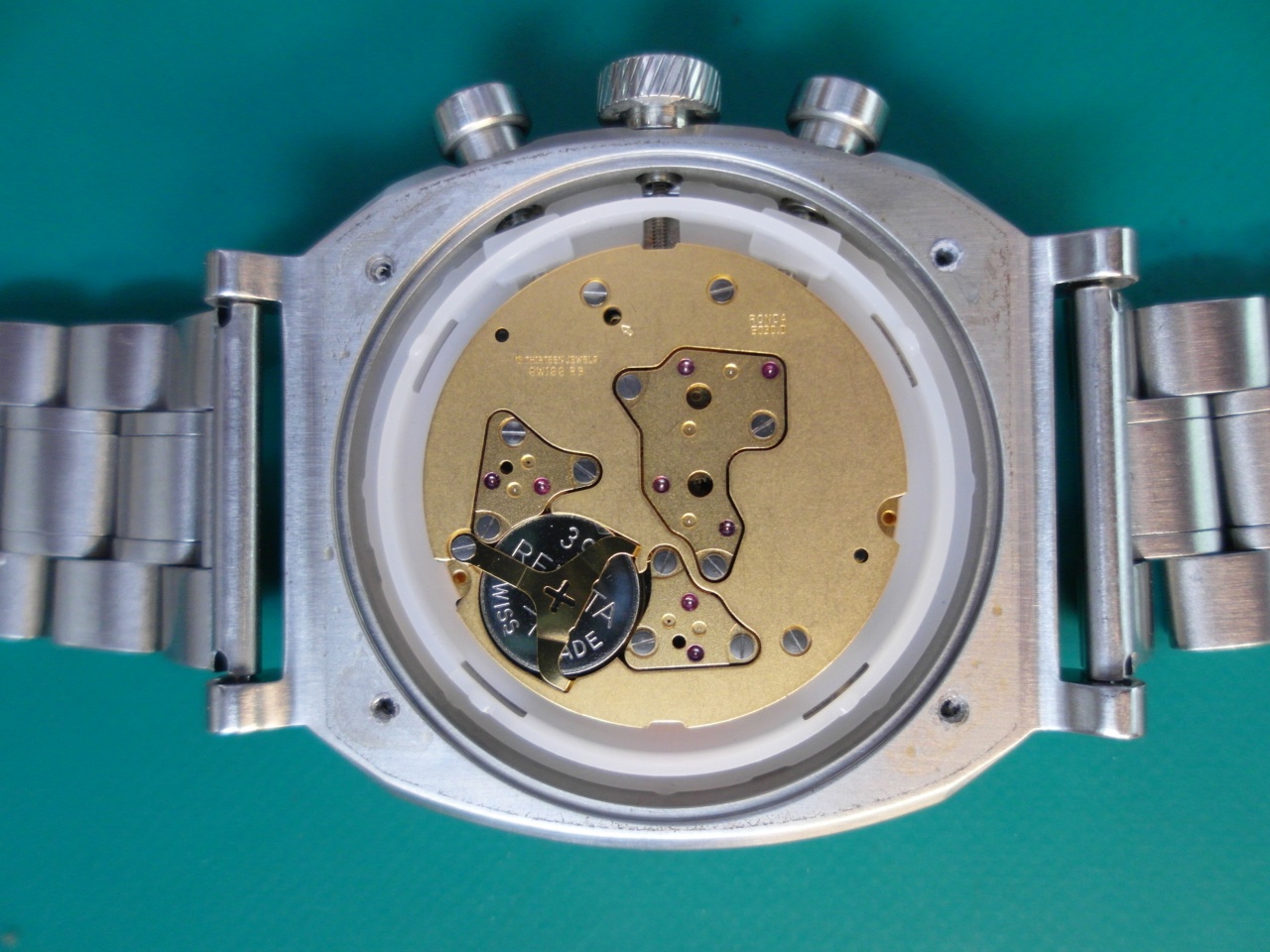

Приобрел C11 MSL MK1 Chronograph около 10 месяцев назад. Судя по серийнику часы одни из первых в выпуске, перед продажей часы прошли техобслуживание, о чем говорит фирменная пломба "360гр." Часы идут в 0, зимой наблюдается +0.1-0.2 сек. в сутки, летом -0.1-0.2 сек в сутки.
Теперь о проблемах: начала заедать секундная стрелка хронографа, причем оным пользовался от случая к случаю. В процессе калибровки, при вращении секундной стрелки прослушивается не ровная работа механизма через равный интервалы, как-будто шестеренка имеет "восьмерку" качение.
Что делать? Менять батарейку? или пытаться общаться с производителем через кривой переводчик?

Ну первый шаг с кварцевыми по-любому замена батарейки, а дальше уже будет видно. Да и 10 мес. приличный срок, батарейку-то Вам наверняка не при продаже ставили.

Заменил батарейку. Хронограф хоть и не сразу, но восстановился (где-то через 8 часов хода), работает уже неделю без нареканий.
Что самое интересное, в Ворде согласились возместить ущерб по замене элемента питания (перехватил внутренюю переписку -ссылаются на замену ака меньше чем через год). Сумма не самая маленькая почти 1500р.. Спросите за что?, ну..., заказал ак с Великобритании (чтож, хочется точно знать что э.п. не из Китая)) 400р. ), замена в сервисе 750р. (указали -замена бла-бла в сложном механизме 5й категории, хотели котлы оставить у себя на 3 дня -не позволил, попросили за срочность 50%).
