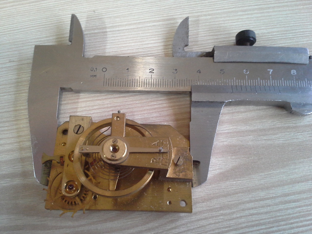

От каких часов этот приставной ход?
Есть вот такой приставной ход, от каких то часов. новый, но не знаю от чего, мастера которым показывал тоже не смогли опознать... может есть кто определит?

вполне возможно, что он не от часов, а от какого-то промышленного часового привода, и тогда гадать можно бесконечно

100% не от часов. Баланс без всяких регулировочных винтов, никакой термокомпенсации. Судя по толщине волоска и размеру баланса частота колебаний там высокая, не исключено, что 28800 или выше. Плюс я не знаю в каких часах такой может стоять, а я переделал все советские часы с приставным ходом, а такого не видел. Скорей всего, это от какого-нибудь взрывателя или таймера с маленьким интервалом задержки.

Дед часовщик старый принес, он сам не помнит от чего...
походу вещь редкая, но бесполезная)

Стоит модулю быть годов из 60-х, где винтов и разрезов в ободе не было и в помине, а инкаблоки еще не стали массовыми, так его уже бомбовым обзовут...
Обычный модуль от настольных часов, во времена, когда от маятников отказались в пользу балансов.
вряд ли
сравните размер платины модуля с ладонью, на которой он лежит
он ОГРОМНЫЙ
и еще эта жесткая спираль с малым количеством витков и баланс с судя по всему очень высоким (и следовательно тяжелым) ободом
вряд-ли бытовым настольным часам нужен такой приставной ход
вот бы ТС выложил фото на фоне линейки и фото сбоку, чтобы увидеть высоту обода баланса

Ход сделан на камнях, следовательно для длительного использования, настольные часы могут быть и приличных размеров, видно что триб анкерного колеса с мощным таким секундным контактировал. Штырек на градуснике для точной регулировки в корпусе.

А он не от корабельных?

Да не проблема, вот еще фото... надеюсь они помогут разобраться

100% Этот шахман от настольных часов и именно от них, есть что то похожие в настольных морских часах 50 годов.. .. Есть штырь на градуснике для регулировки хода через крышку заднею часов))) Мощный обод баланса и короткий толстый волосок говорит о том что заводная пружина часов мощная. Форма анкерной вилки говорит о том что часы где то довоенные аля 1930 годов скорее всего немецкие по манере завальцовке камней и палетам, Хотя мост баланса навевает сомнения в этом)))) .. Размеры шахмана не пугают это их обычный размер современные не особо меньше этого.. Похожие шахманы я встречал не только в часах но и в замках от сейфа с часовым зажимом замка.
