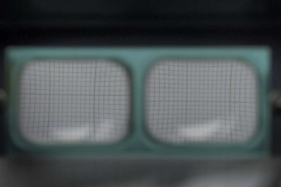

Donegan линзы изготавливаются из обычного оконного стекла, присутствуют и сферические, и хроматические аберраций, ЛБЗ 2 страдает от слишком много сферических аберраций, советские хирургическое бинокулярные лупы являются слишком тяжелыми, чтобы работать при длительных периодов времени, Carl Zeiss бинокулярные лупы являются слишком дорогим для покупать.

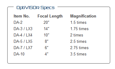

Я должен не согласиться, существует шесть различных пары линзы, показано в таблице ниже.

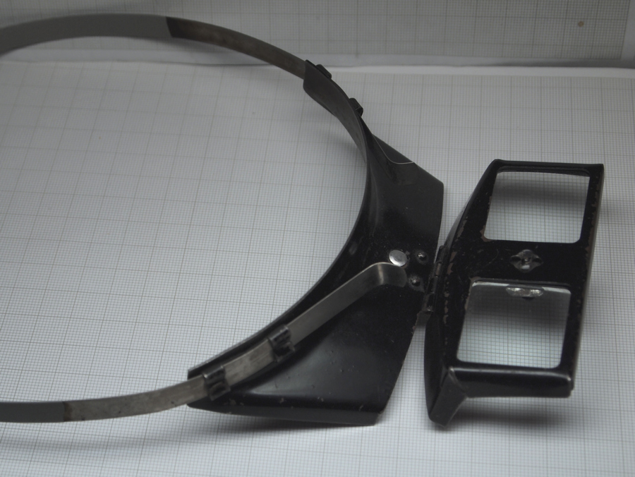

В свое время, купил два штук Optvisor лупы, для легкого изменения увеличения, один 3.5х с рабочим расстоянием 100 мм, и другой 2.5х с рабочим расстоянием 200 мм, вот, обоих висят на стене, не используются вообще.
Даже, вспомнился раннего, полностью металлического Optivisor 2.5x купил его в начале 1970-х годов, его линзы стеклянный лучшего качества чем настояще, линзы тоже взаимозаменяемы.

Название: Optivisor Lens Selection.jpg
ID:	1032306   Нажмите на изображение для увеличения
Название: Early Optivisor 01.jpg
ID:	1032307   Нажмите на изображение для увеличения
Название: Optivisor Spherical Aberration.jpg
