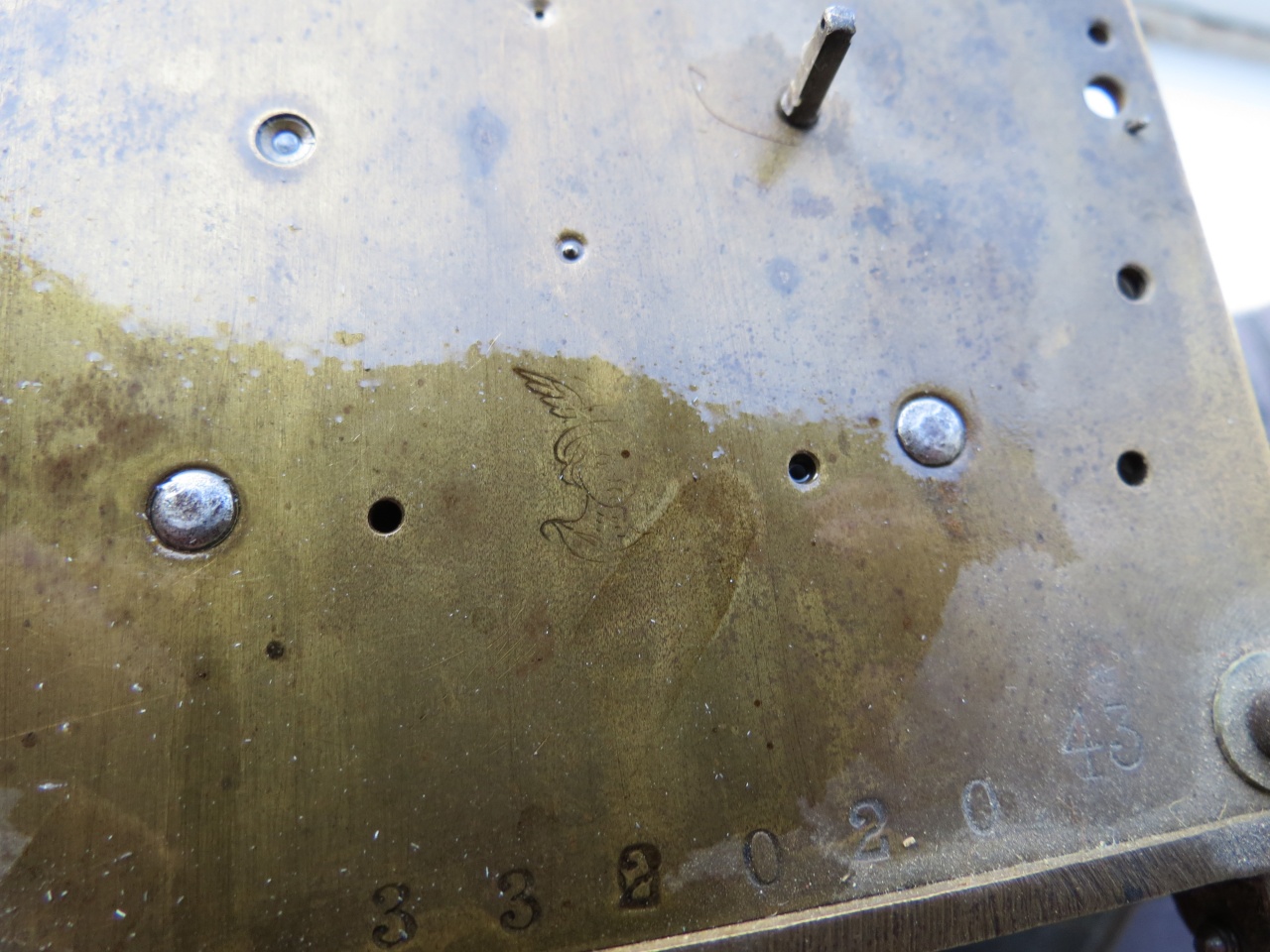

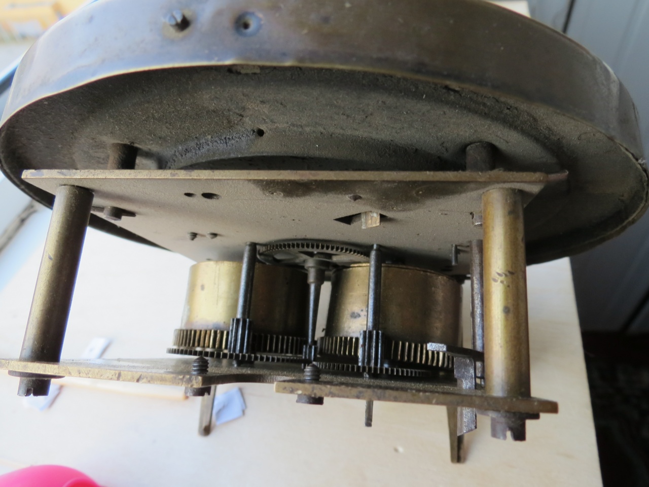

Добрый день! Я новичок в часовом деле, занимаюсь коллекционированием часов и предметов старинного быта. Недавно купил несколько часов по видимому одной и той же конструкции. Одни прочистил, смазал - идут, а другие разобранные. Мой вопрос таков: С чего начать сборку часов и какая последовательность? Есть ли какое-то краткое пособие для чайников? Заранее спасибо. [Нажмите на изображение для увеличения

перед разборкой спустить пружины
плавно, придерживая ключом от быстрого раскручивания
откручиваете винты, снимаете заднюю платину, вынимаете все колеса и барабаны

Что это за часы? По моему Leroi a Paris
Пружины я так думаю спущены т.к. часть механизма разобрана. Заднюю пластину это где клеймо стоит?

да, заднюю пластину, где клеймо стоит

К вышесказанному добавлю, что стОит получше повертеть в руках неразобранный механизм и рассмотреть, как работает механизм боя. Иначе с непривычки непросто будет собрать. Палеты со скобы (анкера) без надобности не снимайте, их регулировать тоже насобачиться надо. Кстати, у Ваших часов стрелки самодельные, хотя сделаны вполне прилично.

Там ход и бой разобран. После того как я промою и смажу как всё ставить обратно? Есть какая-то схема?
