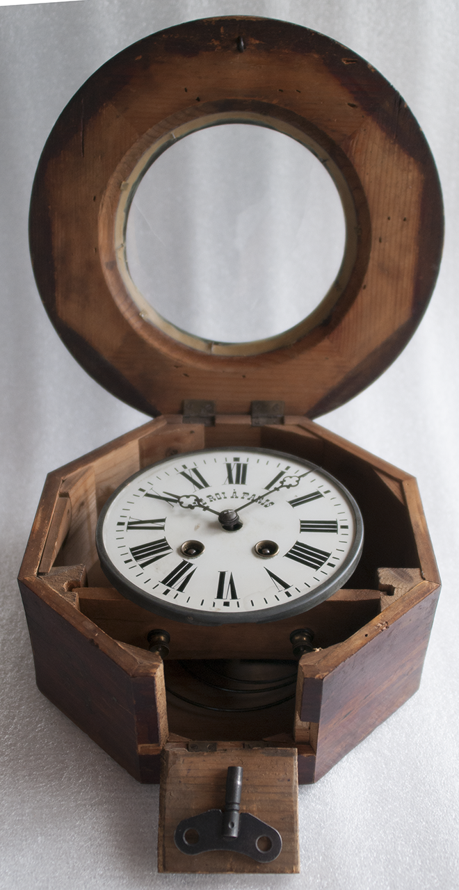

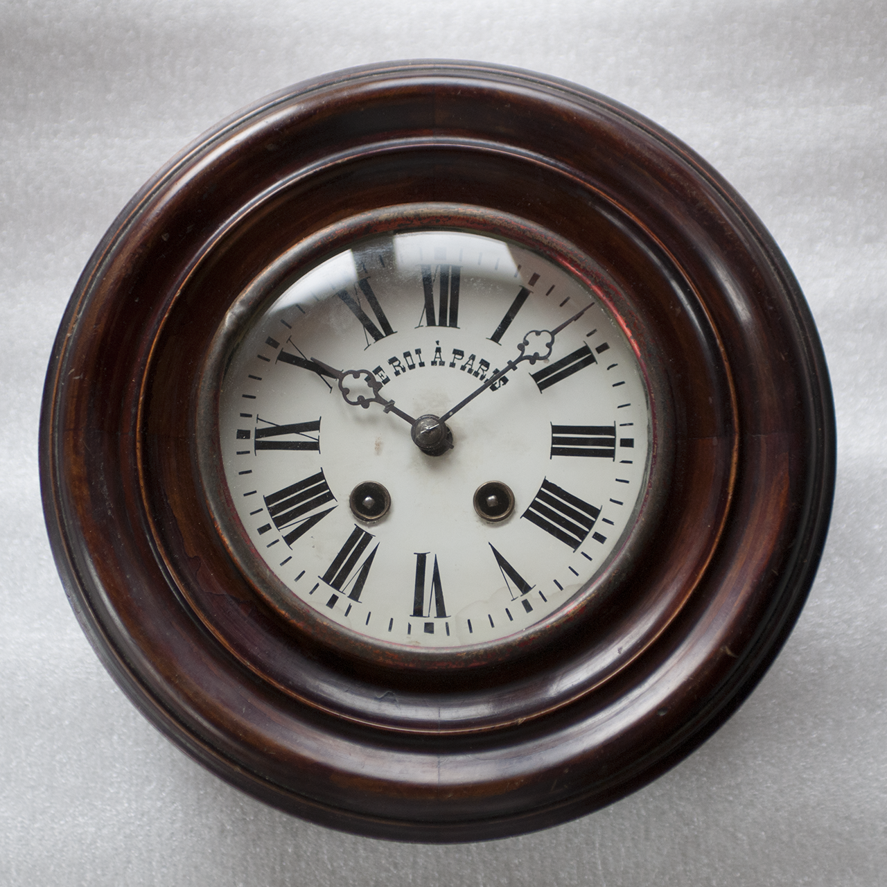

Перешли ко мне вот такие часы:

В целом приятные, но не ходят.

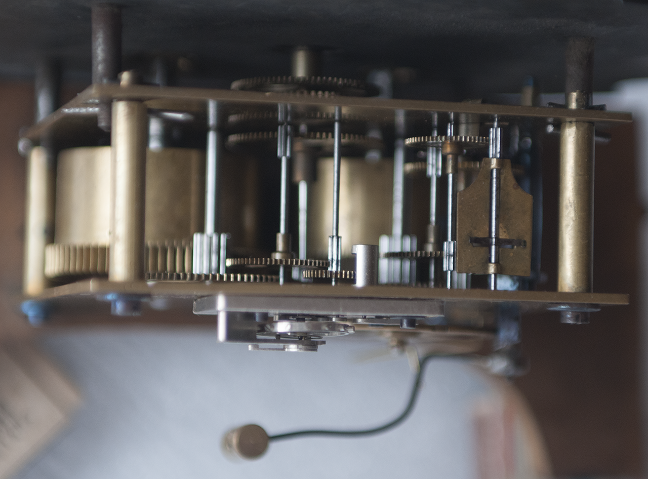

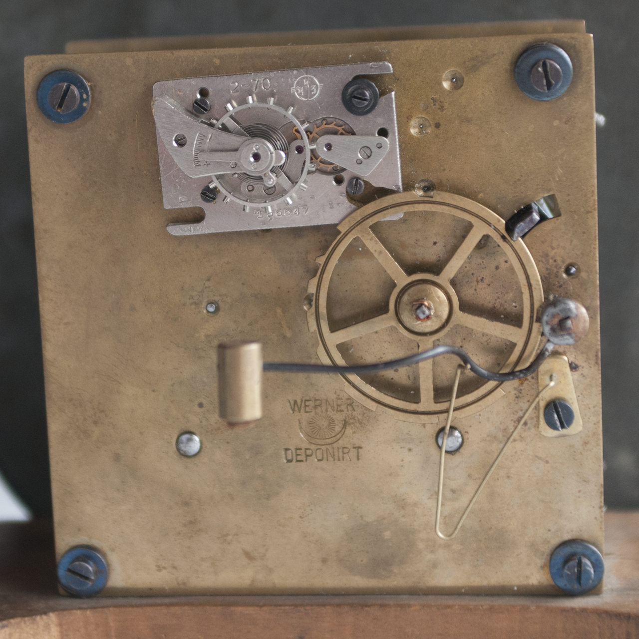

Ранее они были отремонтированы/модернизированы вот таким способом:
Название: werner_механизм вид сзади.png
Название: werner_механизм спуск.png
Сейчас баланс слетел, видимо, с оси, функцию не выполняет.
Поделитесь мнениями, пожалуйста. Интересует целесообразность восстановления оригинальности механизма (может кто даст оценку затрат и прироста стоимости ), и сложность восстановления работоспособности/замены спуска как он есть сейчас (можно ли с этим пойти в обычную часовую мастерскую).

В обычных часовых мастерских сейчас только меняют батарейки и укорачивают браслеты... Я бы оставил как есть, тем более, что, по мне, Х-3 - лучший шахман всех времён и народов.

сделайте репассаж механизму и почините этот приставной ход

В мастерской предложили найти донора для замены оси баланса. Кто чем может помочь? Может кто знает (и поделится) в каких старых советских часах был такой спуск?

Это обычный ход Х-3. Стоял в ОЧЗ/Янтарь, в корабельных. Такой же баланс в "Энергии" и "Свете". На Молотке в разделе деталей набейте в поиске "баланс", там человек из Омска продавал такие как балансы от корабельных.
Кроме того, иногда удаётся поставить баланс вместе с мостом от "Маяка". (Некоторые пишут, что нельзя, но я двое часов отремонтировал именно так). На Молотке ещё кто-то с Украины продавал оси балансов как оси для "Янтаря". Если есть возможность заменить - вперёд с песнями!
