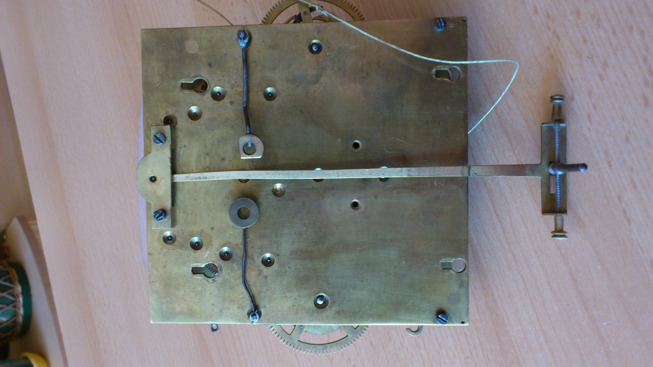

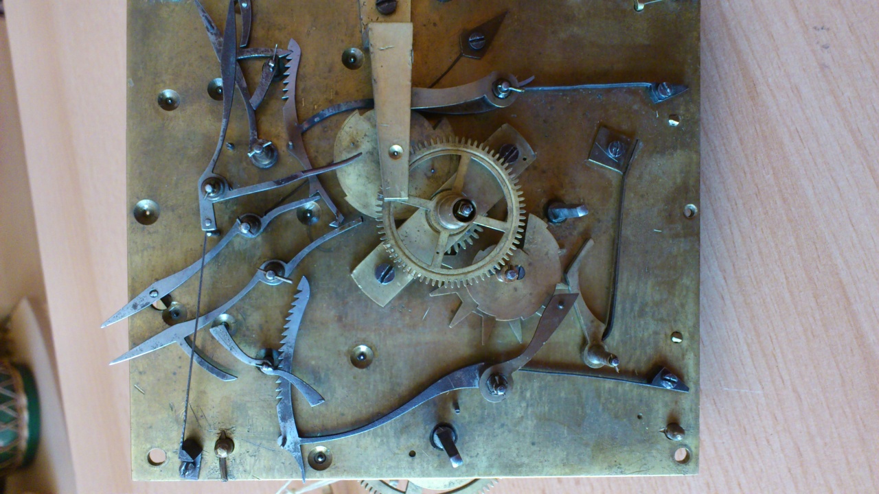

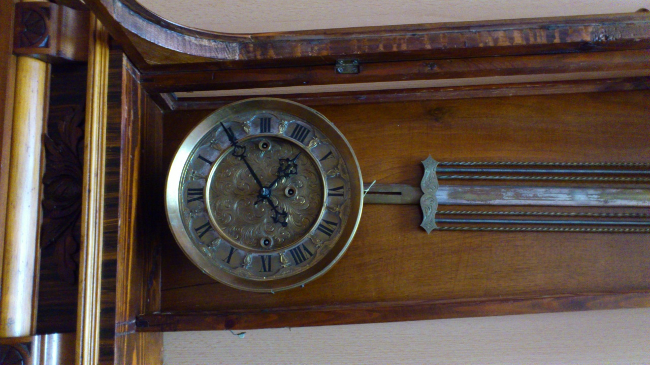

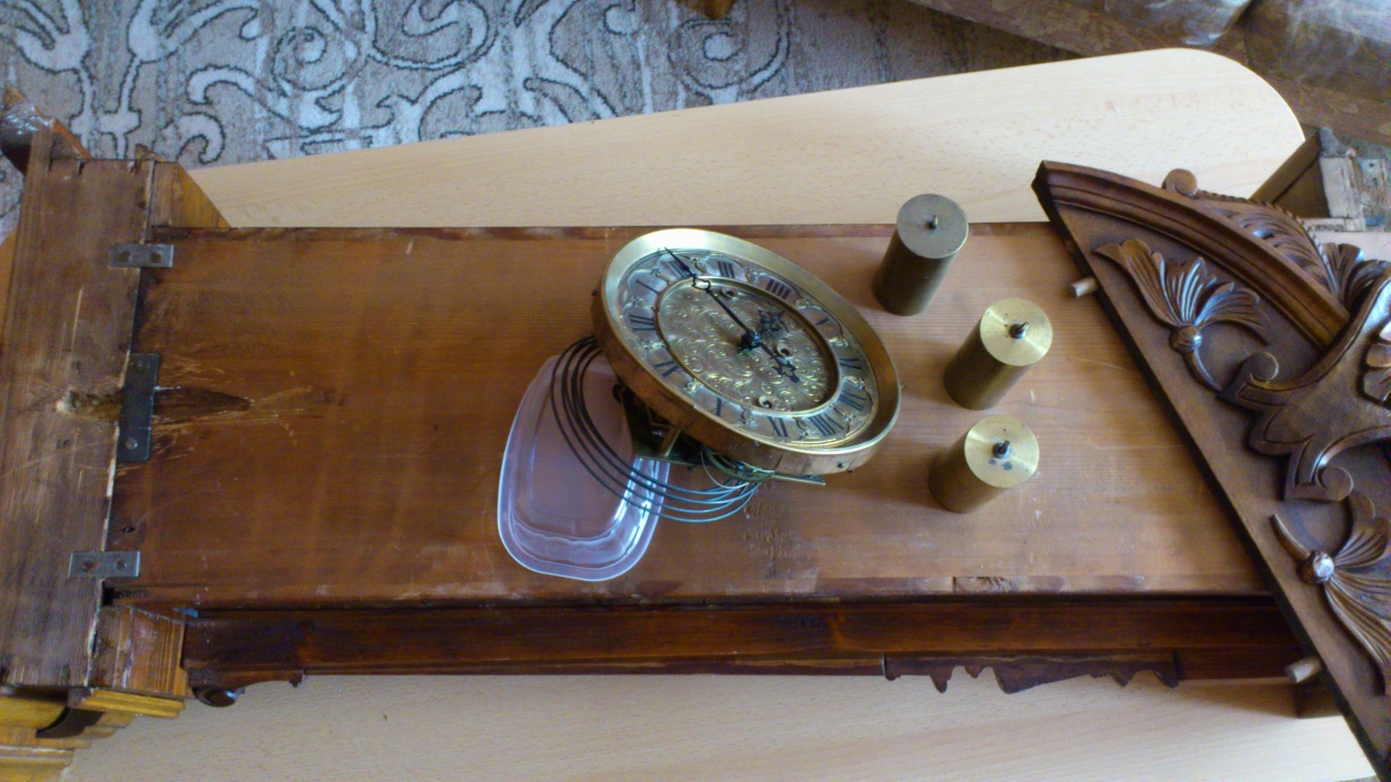

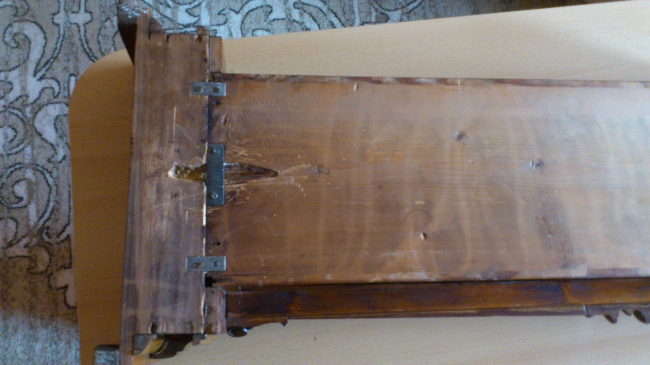

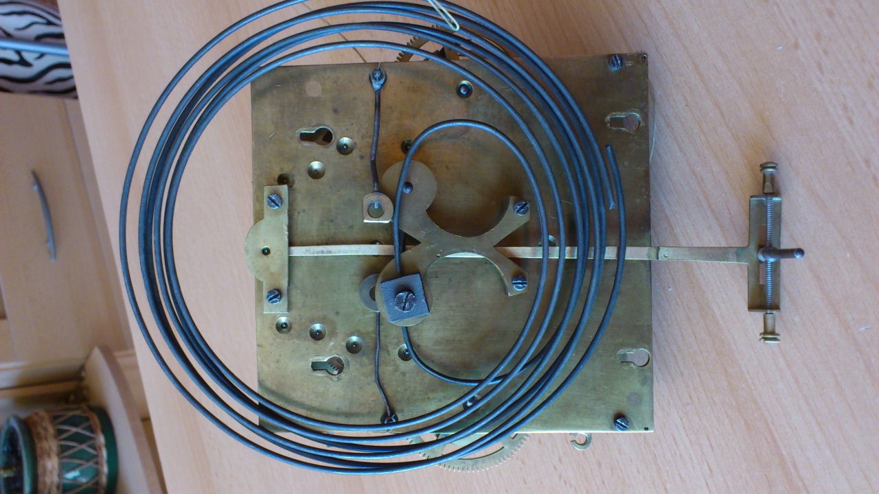

Добрый день Уважаемые форумчане.
Подскажите пожалуйста.правильно ли настроен бой в этих часах.
В 10 15 бьют один раз по одному гонгу и 10 раз по другому.
В 10 30 бьют два раза по одному гонгу и 10 раз по другому.
В 10 45 три раза по одному гонгу и 10 раз по другому.
В 00 всё тоже самое.4 раза по одному гонгу и 10 раз по другому.
Такие часы встречаются в первый раз.Информации в интернете тоже не очень много.Может быть есть четвертные настенные репетир?
ПОМОГИТЕ.
С уважением.

у меня в п 3 и 4 вместо 10 - 11

Коллеги меня поправят, если не прав, но в оригинале (да и логично) должно быть вот так:
В 10-15 бьют один раз по четвертному гонгу и 10 раз по часовому;
В 10-30 бьют два раза по четвертному гонгу и 10 раз по часовому;
В 10-45 бьют три раза по четвертному гонгу и 10 раз по часовому;
В 11-00 бьют четыре раза по четвертному гонгу и 11 (!) раз по часовому.
С ув,
Олег

В случае вопрошающего речь идет о венских grand sonnerie, которые и кол-во часов каждую четверть тоже отбивают.

Вот тут хорошо все видно и слышно, как должно работать и бить:
http://www.youtube.com/watch?v=hMU4KoblFs4

получается что у всех по разному, что ли? ну кроме модератора, конечно, он пишет исходя из собственных предположений.

После разборки-профилактики механизма как гребенку поставишь, "так и поплывет".

Такого именно у меня не было, но Олег правильно расписал алгоритм. Расхождения, скорее всего, от неправильной регулировки механизма боя.
