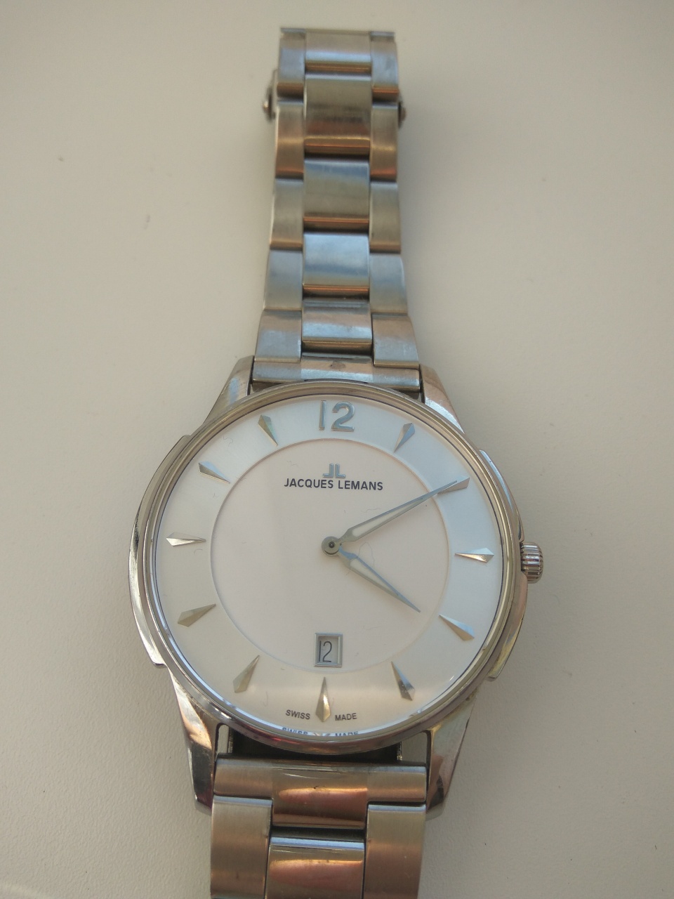

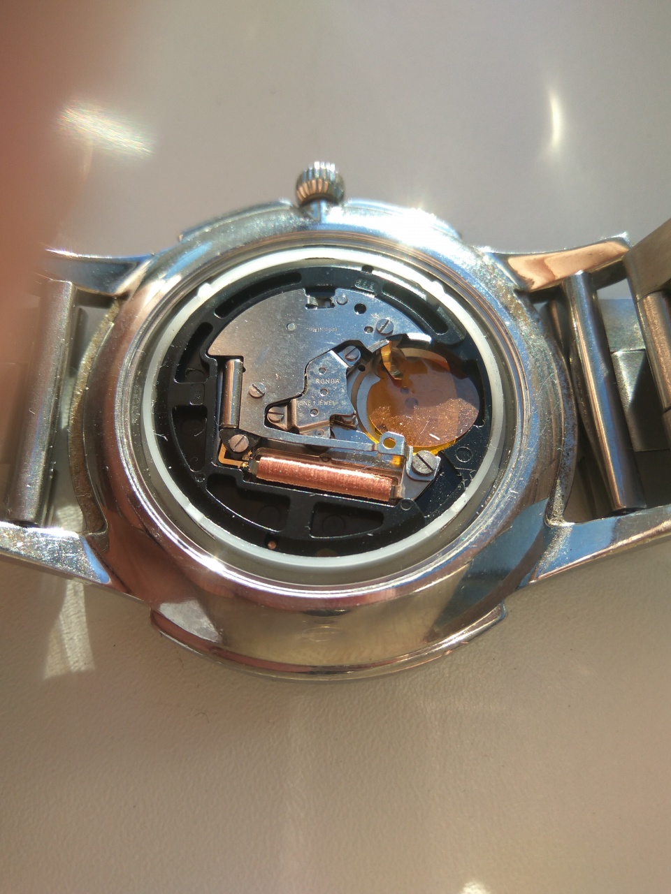

Хочу отремонтирую ты часы, помогите определить механизм, продавец механизмов сказал что не знает 2х стрелочную ронду 515, и мол фиг знает что у тебя там.
Часы идут, но медленно, и всего на 20 минут, и за это время батарейка умирает. Я хочу заменить катушку, т.к. были подозрения, ее обрыва при замене батарейки.
Часы JACQUES LEMANS G-219
Надписи внутри SWISSR9 и one1jevel

Сообщение от Derzk1 Посмотреть сообщение
Это 3х стрелочная Ронда, но со снятой секундной стрелкой.

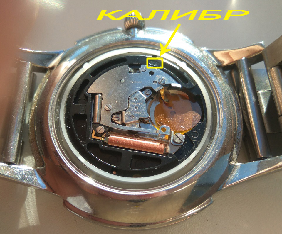

Вот у меня в этом месте, стоит 515 и какая то ещё цифра, не рассмотреть 8/9/3/4/R моя лупа не позволила увидеть(
Я бы целиком механизм заменил. Кольцо календаря только со старого переставить.
По-моему проще, чем перепаивать катушку.
И почему в нормальных часах убрали стрелку секундную? Производителю делать нечего было?
Такой дизайн. Часы тонкие, вот и не ставят стрелку.
Сообщение от fedornagan Посмотреть сообщение
Катушку не надо перепаивать, в Ронде она просто откручивается.

Так такое может быть из за катушки? Мне продавец катушек сказал, что катушки от 2х и 3х стрелочных механизмов типо разные. Одна катушка раз в секунду подаёт сигнал что бы стрелку двигать, а вторая типо раз в 5 секунд... Могут не подойти.

За кол-во сигналов отвечает электроблок (плата).
Катушки заказываются по калибру механизма. Если у вас Ronda 515, то и покупаете катушку для Ronda 515
