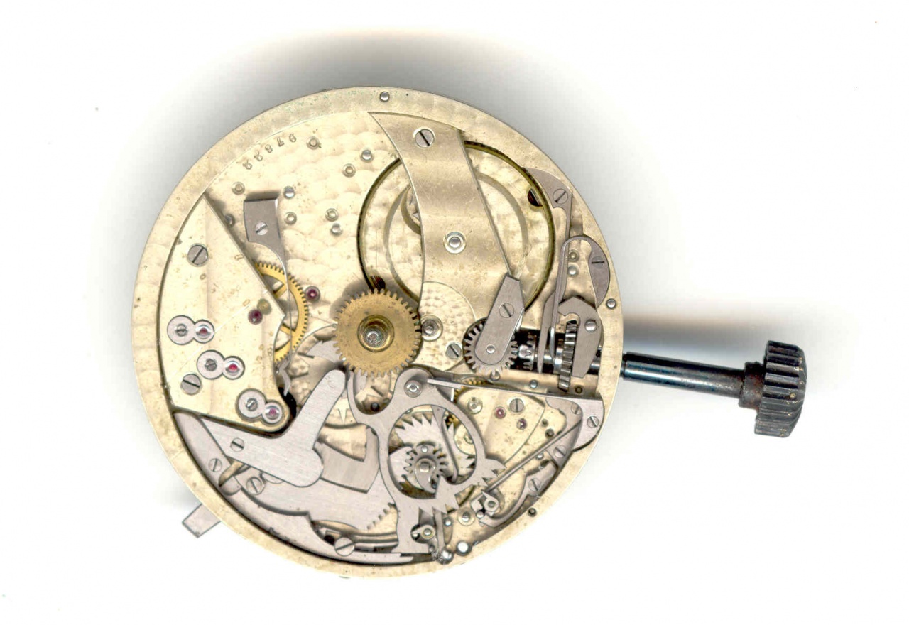

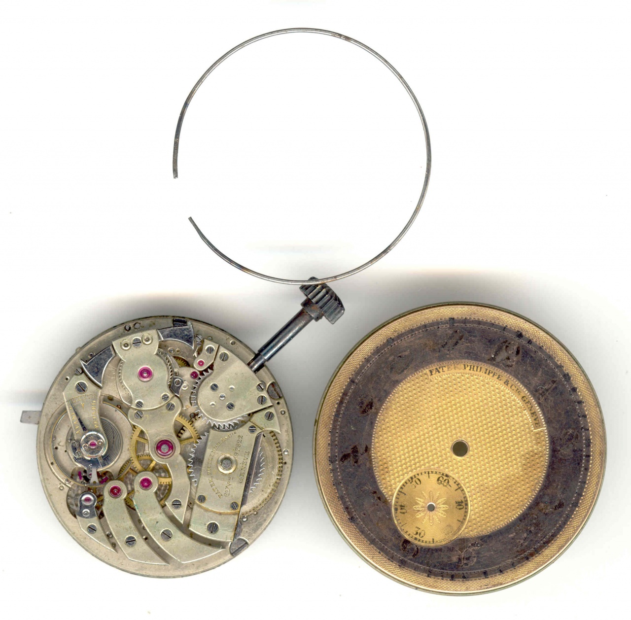

репетир Patek Philippe
попался вчера такой вот механизм без корпуса ( подумали видимо, зачем такой дорогой корпус столь рядовым часам ). вроде всё на месте, кроме вексельного колеса, обнаружил трещину в одном камне... да ещё отсутствуют регулировочные винты в ободе баланса ( может тоже золотыми были ) - теперь тикают с бешеной скоростью. помогите пожалуйста опознать механизм, год, какой репетир ( четвертной? ), поскольку в таких механизмах я ещё не разбираюсь. ну и что с ним посоветуете делать.

Интересно, действительно Патек?Ждем мнение профи!

Четвертной,но не от карманных...Все делается,без проблем.А какой диаметр?

Примерно 1890-95 г.г.
По годам здесь смотрите: http://www.brittons-watches.co.uk/NE...Date_Patek.asp
Симпатичный механизм, с волчьим зубом.

А какой диаметр?[/quote]
40,5 мм

Однозначно от карманных. Длина вала на это указывает. Хороший механизмик. Сложно будет хорошие гонги поставить, а так ... сделать корпус и носить

... Возможно,от карманника двух-крышечника,но ближе-от дорожных,настольных или подобных(попадались).Гонги изготовить не сложно и в короткие сроки,правда, не дёшево.Имя приличное+качество как следствие,а механизм обычный,с функцией четвертного репетира и не более того.Мне понраву их диаметр.
