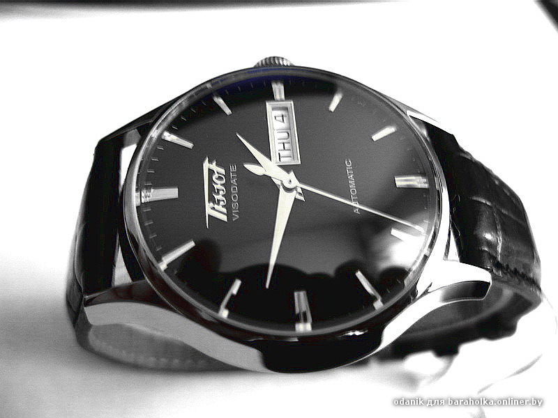

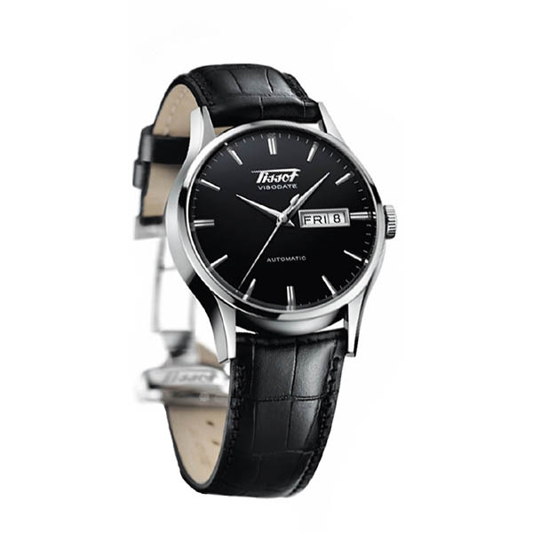

Доброго времени суток уважаемые форумчане!
После продолжительных "метаний" по
форуму, перебирания моделей и советов форумчан,
8 мая в предверии дня победы забрал свои Tissot Heritage Visodate
T019.430.16.051.01 .

Эти часы у меня первые швейцарцы, поэтому к выбору подходил обстоятельно.
Фото отчёт пока не делал, да бы прошла первичная эйфория, что бы изложить конструктивную критику и объективную похвалу данной модели)))
В связи с этим сложилось несколько вопросов:
Решил проверить точность хода (так как читал что бывает и с новыми часами такие проблемы как брак меха и всё такое) , и вот что уловил-
за сутки часы убежали на 20 секунд вперёд. Как читал на форуме нормальное состояние меха это когда +5....+7 сек в сутки, а заявленная точность +/- 17 сек.(вроде не ошибся).
Еще такая штука: деньдата у форумчан писавших про эту модель(а их не много), ококи дня недели и даты перескакивали за несколько секунд после 12 либо ровно в 12, у кого то позже у кого то раньше на несколько минут.
В первый день ношения у меня перескочило примерно в 23,45 а на второй день ношения где то в 23,55.
Хотелось бы услышать Ваши комментарий по этому поводу(может кто то внесёт ясность) .
Так же при прокруте заводной головки(если поднести к уху) да и на ощупь чувствуется - слышен то ли скрежет, то ли трение.
(я думаю это потому что часы новые, и мех ещё не разработался)
Очень жду Ваших советов и комментариев по вышеуказанным вопросам. Нормально ли 20 сек в плюс, надо ли нести в сервис или придёт в норму со временем.
Всем спасибо!!

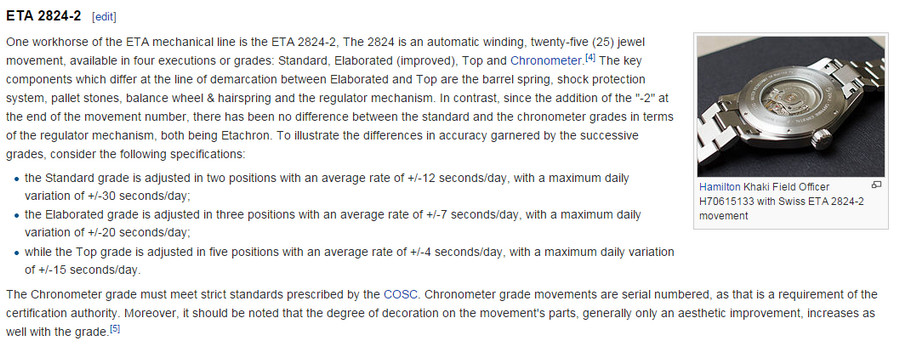

и точность и момент перескока даты указывают что мех "притирается". Поносите недельку-другую, может стать лучше.
скрежет при ручном заводе вещь условно нормальная, так работает механизм отключения ротора при ручном заводе. то что вам при этом неприятно - тоже нормально, потому что на этих калибрах часто дёргать ручку не рекомендуется.
поздравляю с часами. очень приятные, имею белый вариант.
точность стандартной ETA 2836-2 до 30 сек. сут. максимум. пока вы в допуске, всё остальное лишь ваши желания и хвастовство тех, кому чуть больше повезло с точностью.
http://en.wikipedia.org/wiki/ETA_SA

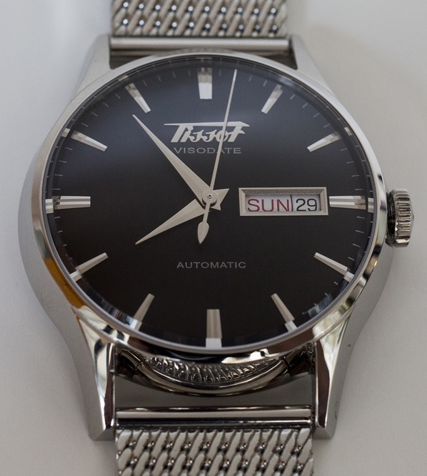

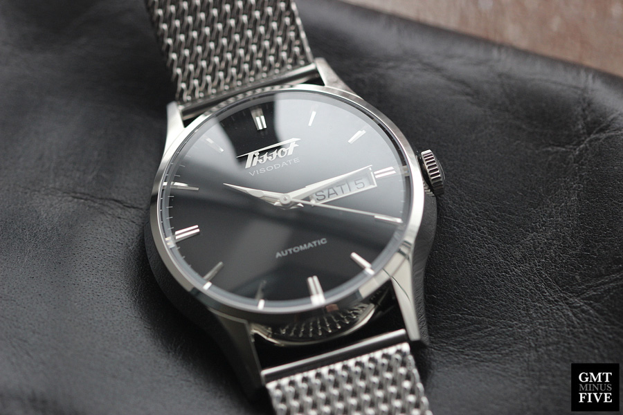

Видел Ваш отчёт. Фото когда пересадили на браслет "акула" смотрел-понравилось.
Изначально моя задумка была такова: Беру этот Visodate на коже, докупаю mesh браслет-в итоге 2 браслета (и по деньгам так выгоднее получается )
Миланца сейчас выбираю как раз)))
ИМХО: на миланском браслете смотрятся намного дороже своей стоимости, и добавляет этой модели еще больший что главное не приторный налёт винтажности.
Фото из инэта:
За совет по созданной теме - большое спасибо)
