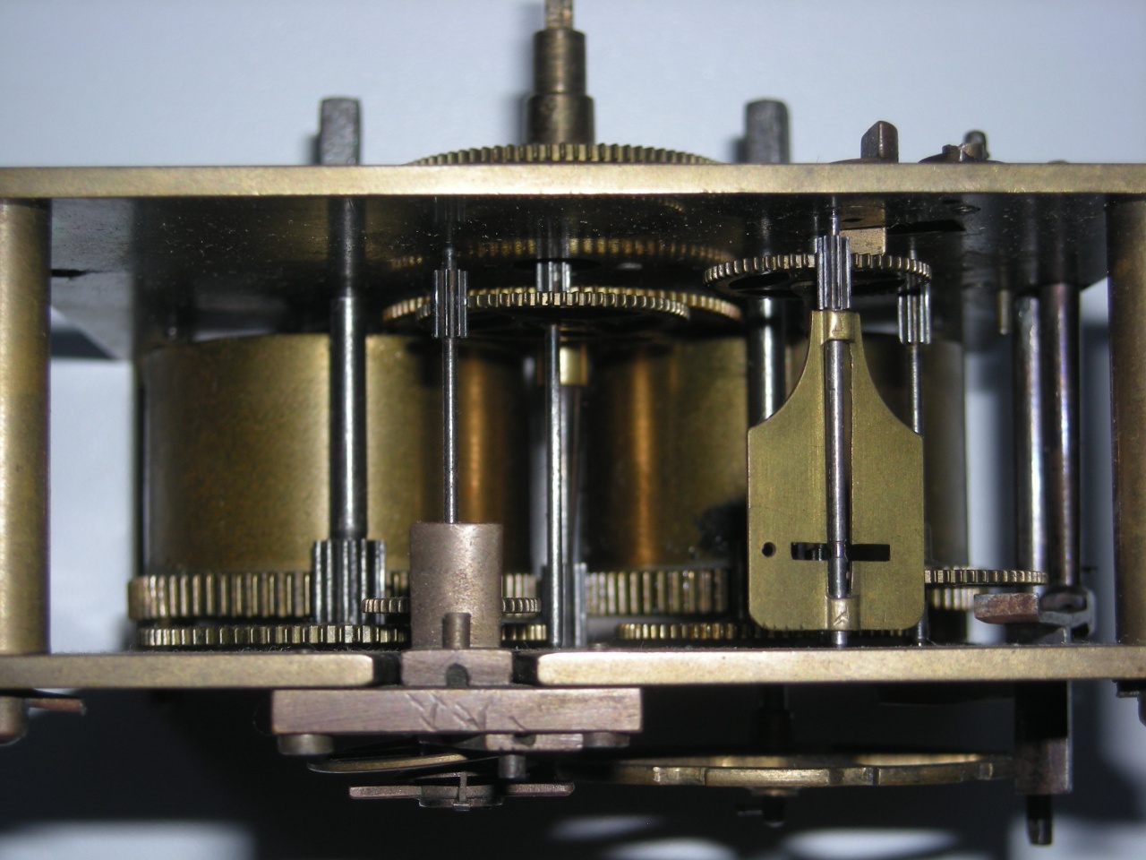

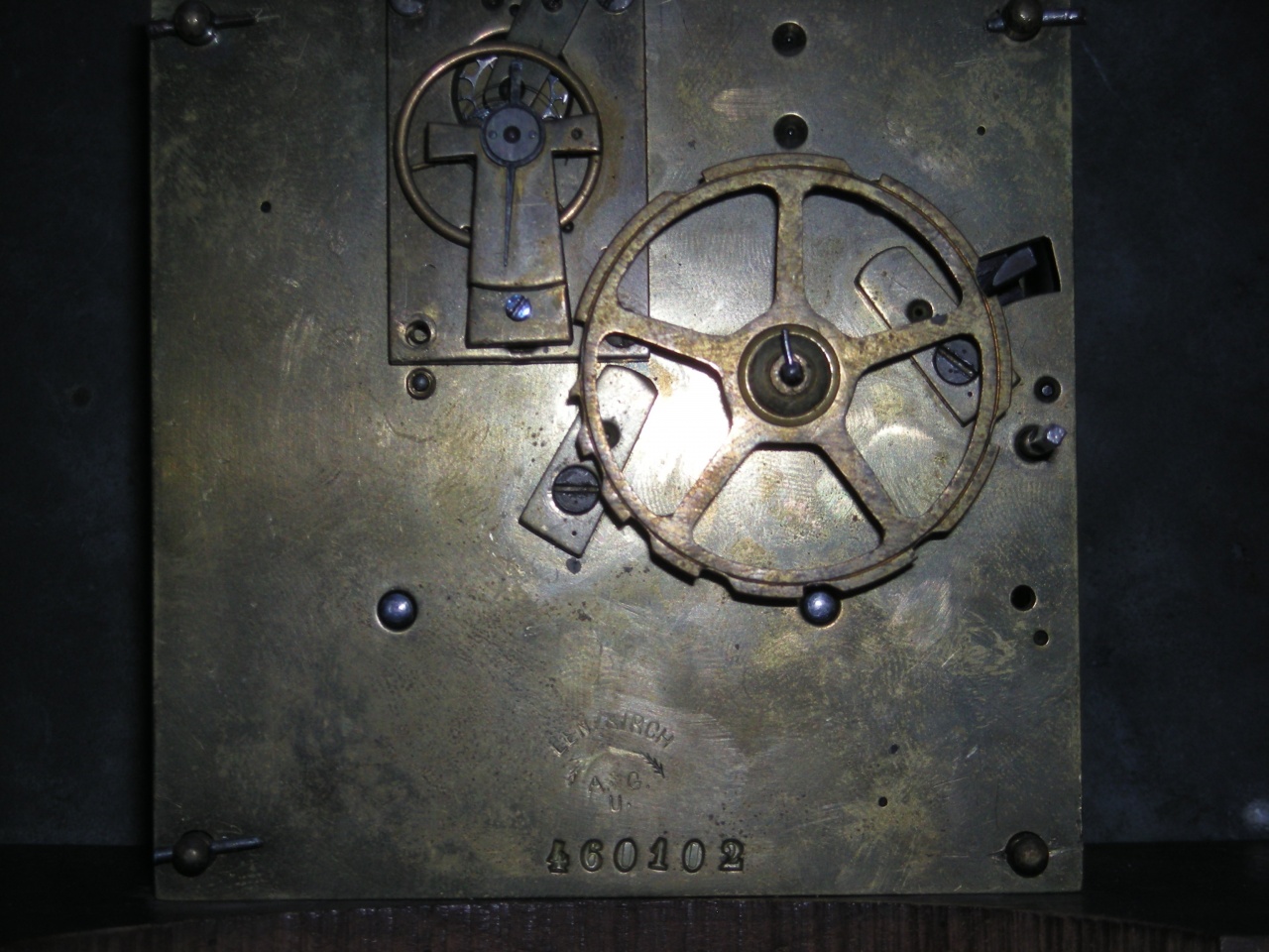

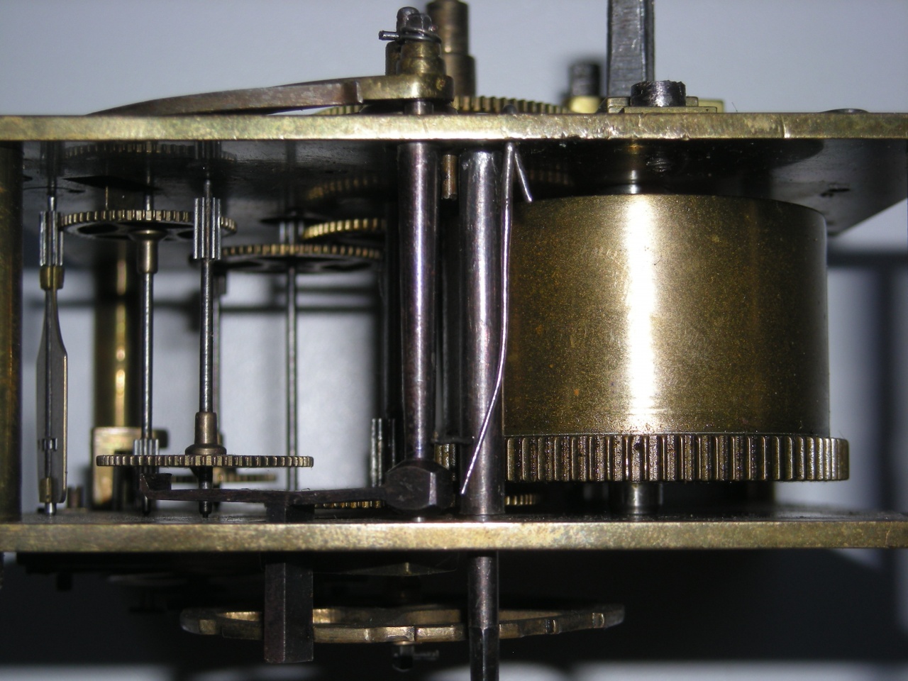

Здравствуйте, уважаемый форум! Есть вот такой механизм Ленцкирх, но в нём не хватает какой-то шестерни боя. Размеры механизма 84ммх84мм.Внутреннее расстояние между платами 28мм. Я понимаю, найти оригинальную вряд ли удастся. Возможно ли подобрать что-то из отечественных аналогов?И от чего искать? Спасибо!Нажмите на изображение для увеличения

Добрый вечер.
В ваших часах нет колеса со штифтами.
Именно это колесо толкает ось молотка боя.
Подобрать такое колесо от советских часов не удастся, в отечественных часах такая система боя не применялась.
Нужно искать "донора".

еще и цилиндровая приставка со сломанными цапфами баланса
кошмар

Приставной ход можно от ОЧЗ поставить, колесо искать надо. Можно и нарезать, но проще донора найти.

Ох, что-то про донора я сомневаюсь...не легкая это задача.
