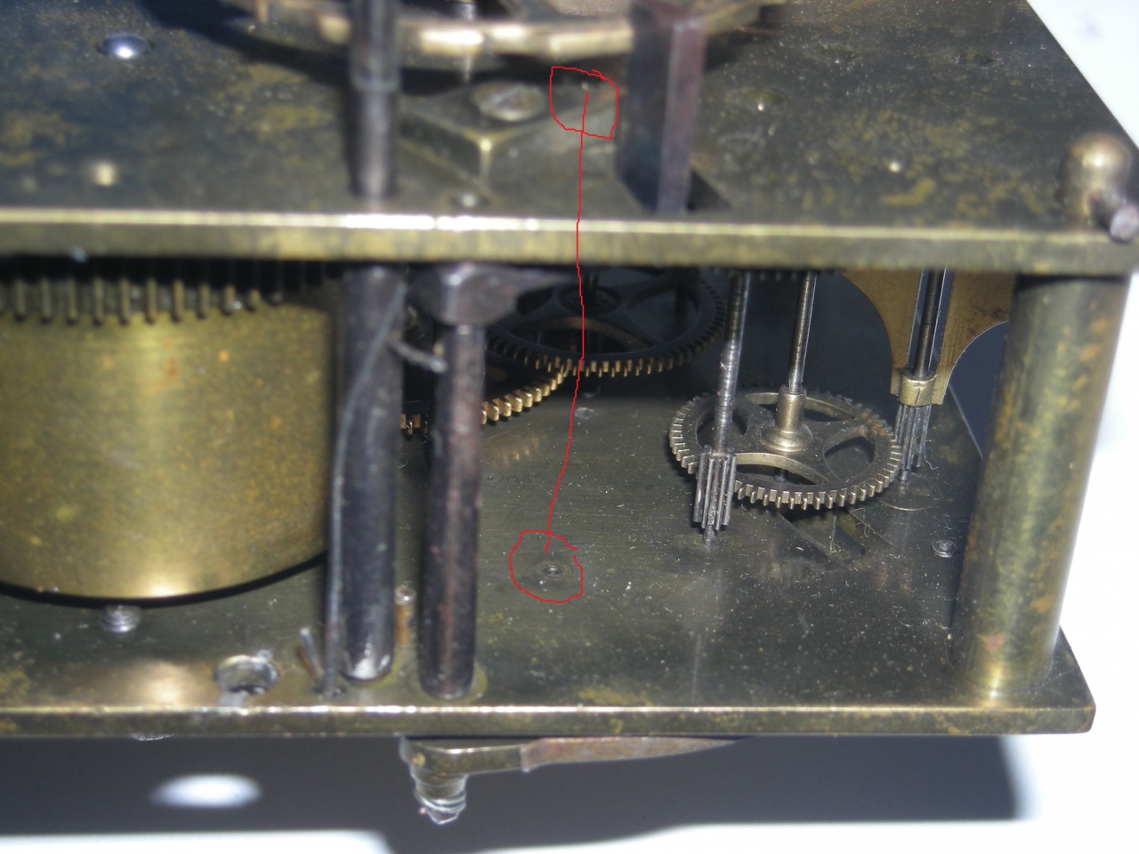

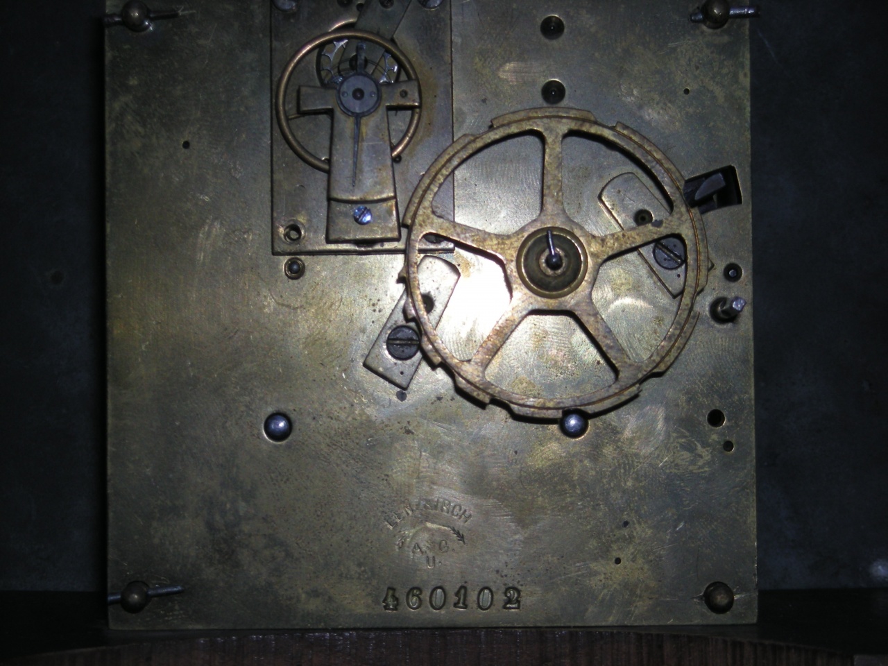

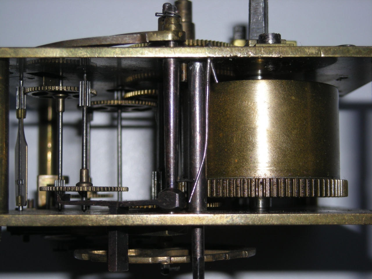

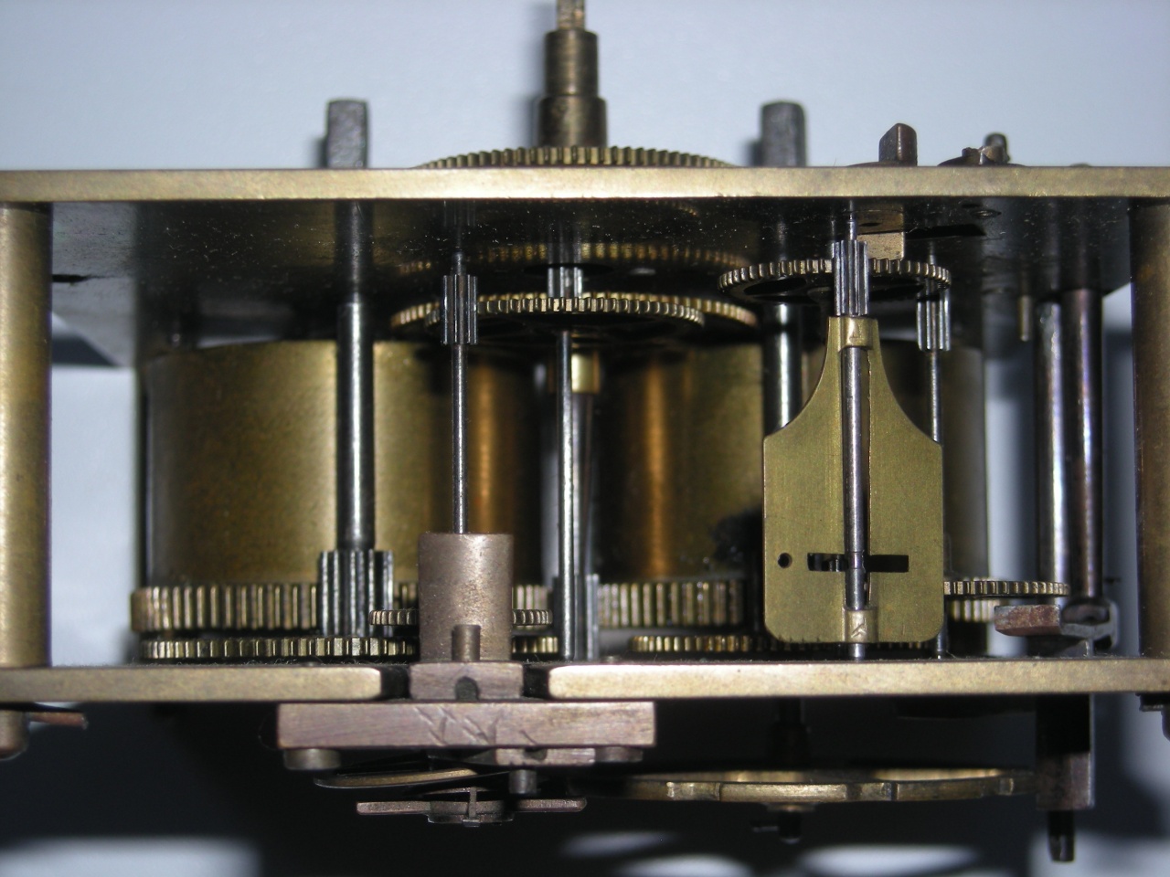

Здравствуйте, уважаемый форум! Есть вот такой механизм Ленцкирх, но в нём не хватает какой-то шестерни боя. Размеры механизма 84ммх84мм.Внутреннее расстояние между платами 28мм. Я понимаю, найти оригинальную вряд ли удастся. Возможно ли подобрать что-то из отечественных аналогов?И от чего искать? Спасибо!Вложение 983748
Вложение 983749
Вложение 983750
Вложение 983751
Сергей Дмитриевич 18.04.2015 21:14
Добрый вечер.
В ваших часах нет колеса со штифтами.
Именно это колесо толкает ось молотка боя.
Подобрать такое колесо от советских часов не удастся, в отечественных часах такая система боя не применялась.
Нужно искать "донора".
С уважением.
С.Д.
Dima343 19.04.2015 01:03
еще и цилиндровая приставка со сломанными цапфами баланса
кошмар
Алекс 19.04.2015 22:21
Приставной ход можно от ОЧЗ поставить, колесо искать надо. Можно и нарезать, но проще донора найти.
