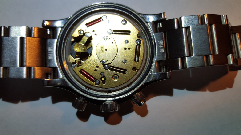

Добрый день!
Остановились часы (кварцевый хронограф). В мастерской при вскрытии сразу обратили внимание на отсутствующий винт удерживающий батарейку.
Сама батарейка якобы в хорошем состоянии. Но часы не идут. Из стрелок хронографа ходят только стрелка сотых секунд (при включении кнопками секундомера).
Мастер предложил разобрать часы и найти пропавший винт взяв за услугу немалые деньги.
Я самостоятельно осмотрел механизм часов и не смог понять куда и как мог провалиться винт, т.к. отверстий не так много.
Снять механизм мешает вал, который не понятно как снять.
Вопрос 1. Если винт где-то в механизме, а батарейка в порядке значит винт заблокировал механизм. На сколько большая вероятность того, что даже вытащив винт часы в дальнейшем будут работать без сбоев?
Вопрос 2. Как самостоятельно снять вал головки?
Ссылка на механизм часов https://yadi.sk/i/FF0CxEP0jBvrg

Сообщение от sadlen Посмотреть сообщение
Здесь видно будет лучше:
Название: 2015-09-19 19-49-34.JPG

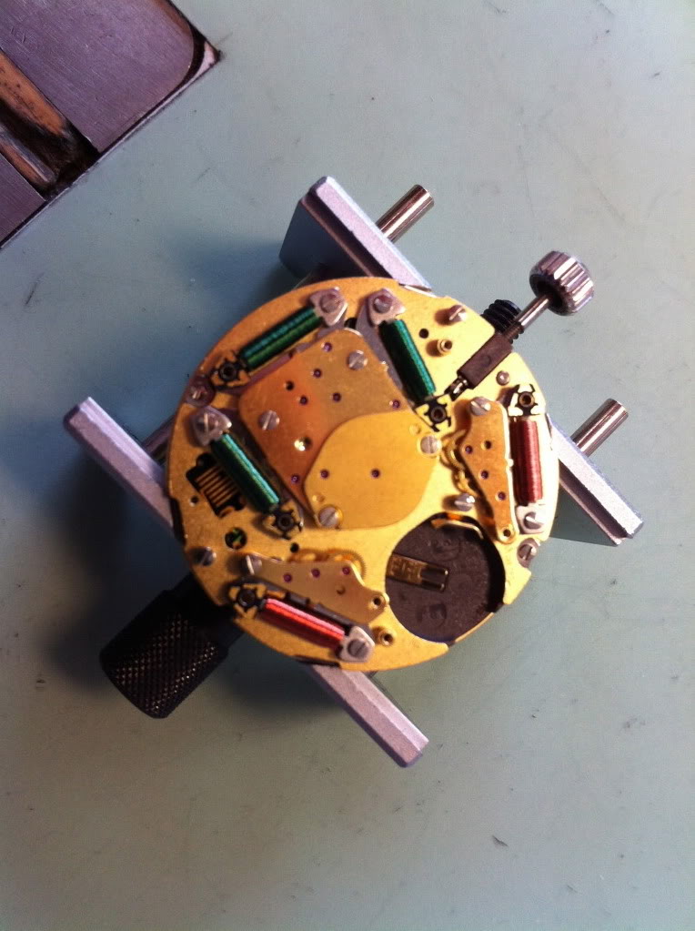

вообще то место где потеряться винту там есть
под защитной металлической пластиной полно места

Сообщение от Dima343 Посмотреть сообщение
На Вашей фотографии механизм аналогичный тому что в моих часах??
смотря на фото не могу понять, где там винт мог застрять, чтобы остановить ход часов?
