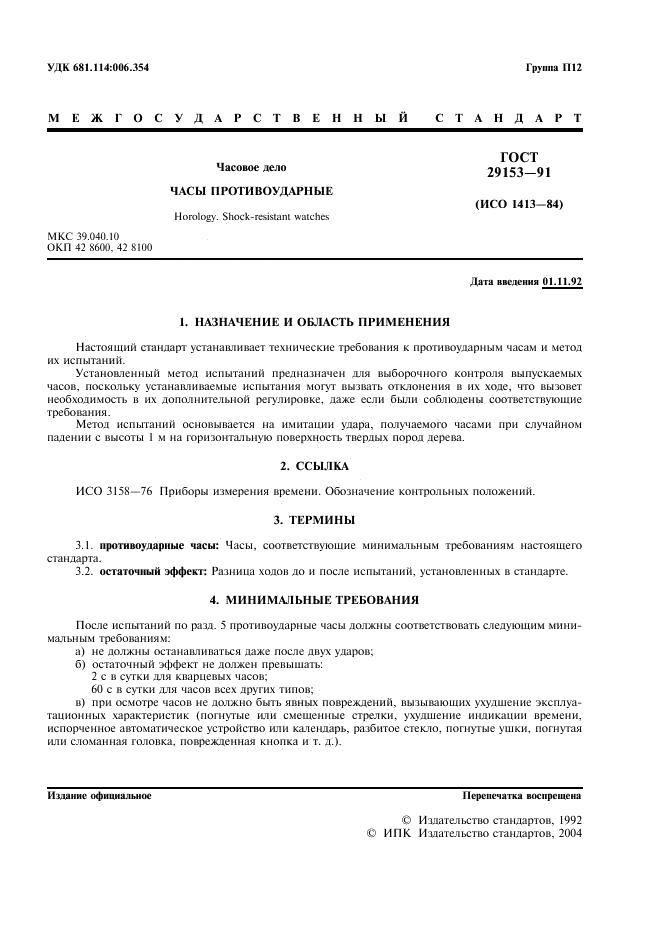

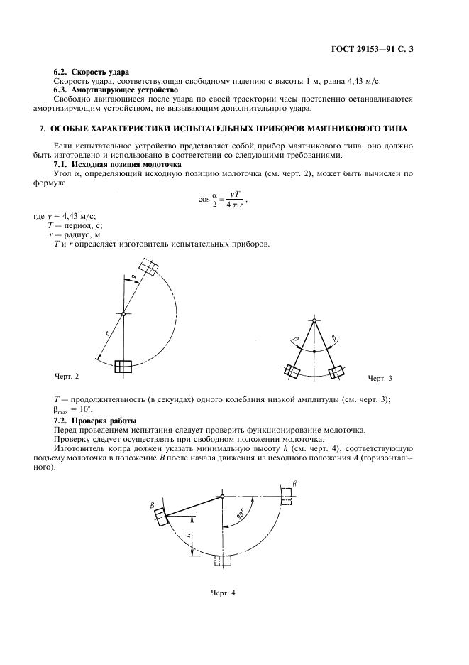

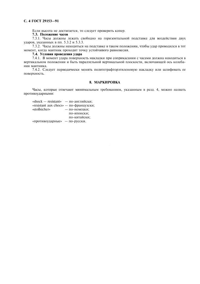

Порылся немного в инете, и нашел в яндексе по картинкам Гост 29153-91
Единственный вопрос, если часы имеют противоударное устройство, но на них не стоит маркировки что они таковые, так что же они не противоударные получается что-ли?

На противоударных часах по ГОСТ или ИСО должна стоять надпись, что часы противоударные (на любом из 4 языков). Сейчас подавляющее число механических часов выпускают с противоударным балансом, но это не противоударные часы. Я среди современных упомяну (даже не механику, а кварц) Цертину и Касио (добавьте в список имена ) - они ставят обозначение о противоударности на крышку. И эти часы реально немного отличаются - специальные предохранительные скобки и щитки, амортизирующие вставки, дополнительный крепеж механизма и циферблата, защита стекла выступающим ободом, защита головки и кнопок, дополнительная фиксация замка браслета. Короче, сейчас этот термин подзабыли, никто не бросает турбийоны на деревянный пол для проверки противоударности.
Для большинства часов это означает, что если даже владелец уронил часы на офисный стол с высоты 20 см, то часы такое издевательство могут не выдержать. Расходы запросто могут лечь на плечи бедняги.
