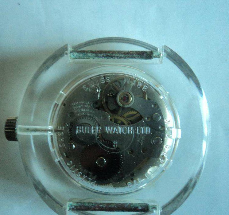

Скажите на сколько данный механизм ремонтопригоден и ценен?Есть смысл ремонтировать?

Дык Вы его из бокса выньте и сфотографируйте с двух сторон.

Сори ,еще не на руках,сделаю немного позже качественные фото. Что скажите на первый взгляд?
------- ДОБАВЛЕНО ЧЕРЕЗ 21 МИН --------
Идут некоторое время потом останавливаются(

Baumgartner там. Штифтовка. Сам спуск хорошо ремонтируется, а остальное зависит от числа камней. Они выпускались от одного до полного набора. Но в принципе, можно и втулки перепрессовать, только смысла особого в этом не вижу.
Индикация стрелками или цифрой?

Индикация стрелочная
Дешевый механизм?
Вот такой цифер
Просмотрел ебей,другие ресурсы,таких не нашел.
Интересно еще какой у них диаметр?случаем не женские?
Просто фото не мои ,взял за пару долларов ,на днях придут.

У 582 нижняя плата значительно шире верхней, так что скорее всего 911, он 8.75'''.
Недорогой, прямо скажем. Но 100% швейцарский.

У меня зажигалка есть со встроенными часами, такого же бренда, Buler. И похоже, что мелкий калибр, женский. Надо бы посмотреть.
Не, вроде более мелкий и без ЦСС, калибр 1333.

1333 мне не попадался никогда. Но если в нем установка ЦСС вообще не предусмотрена, то он еще мельче. В 911 база под секунду есть.
