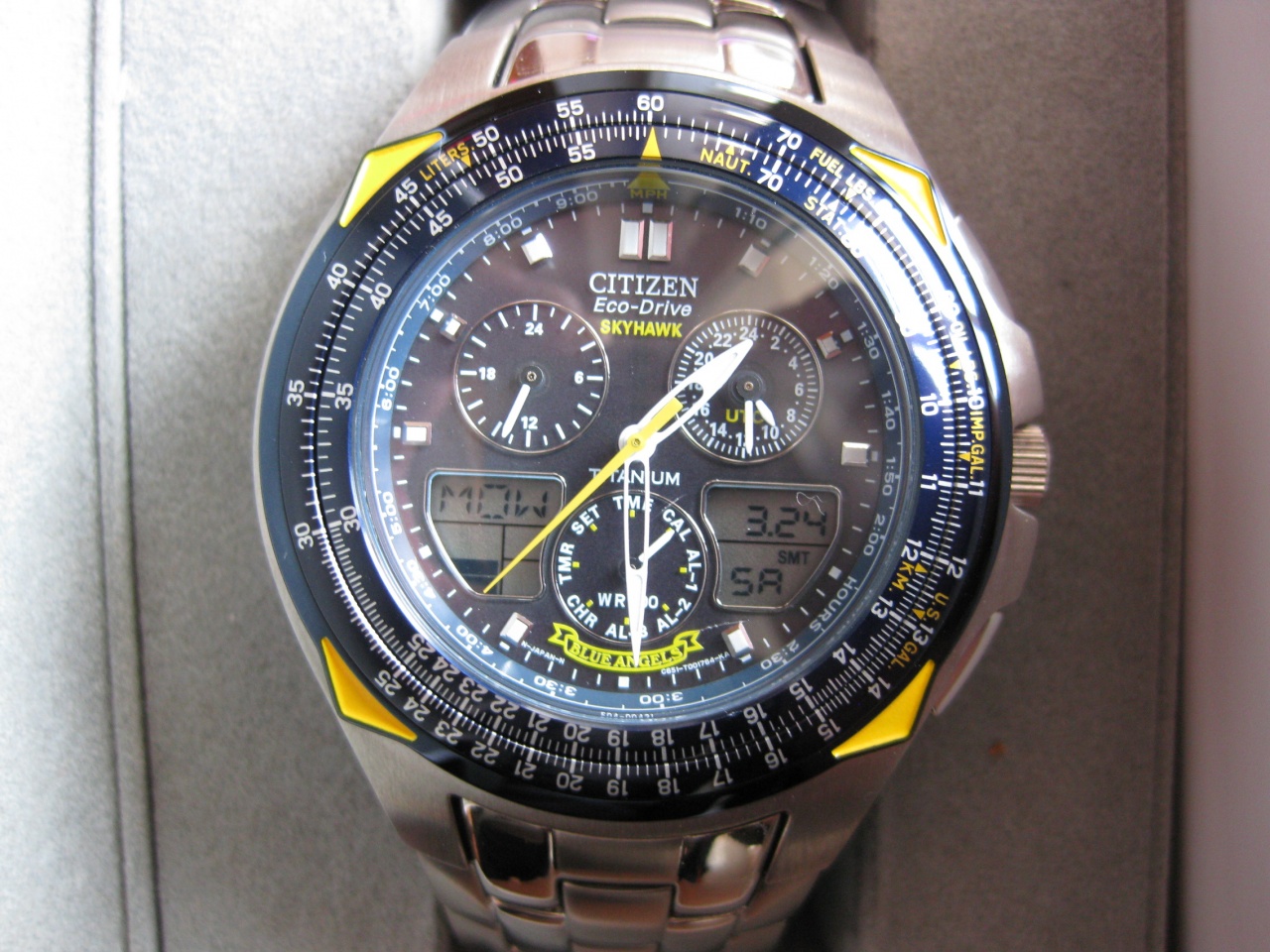

Остановились часы. Индикаторы не показывают, стрелки не крутятся, зарядка не идет.. Часы 12 года. Не рановато ли для аккума? Фотка старая

Под солнце.

Сообщение от Виктор75 Посмотреть сообщение
Под солнце.
Не помогло..3 дня под светодиодной лампой. Раньше заряжались за день.

Все-таки попробуйте на солнце, было такое под лампой держал и заряд на минимуме, а на солнышке пару часов и заряд восстановился и держится на максимуме.
Поддерживаю - при низком уровне заряда аккума, под лампой их можно хоть и до второго пришествия заряжать и так и НЕ зарядить!
Уж коли аккум сел до полной остановки стрелок, то только прямые солнечные лучи способны его либо расскачать и вернуть к жизни, либо подтвердить его безнадежное сдыхание и необходимость замены.
Под прямым летним солнцем (не через оконное стекло то бишь, а на свежем воздухе!) хватит 3-х часов максимум, чтобы полностью севший аккум ожил, если он в принципе жив.
Говорю это из опыта, т.к. дважды получал из темных загашников Амазона солары с уровнем заряда LOW.
В обоих случаях попытка их зарядки под лампой длительностью хоть и неделю кряду была до сраки, как мертвому припарка...
но как только часы оказались на солнце в погожий яркий денек, так проблема их заряда с уровня LOW решилась в считанные часы, это медицинский факт из личного опыта

Всем спасибо за советы, осталось дождаться погоды...
