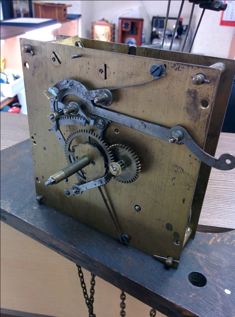

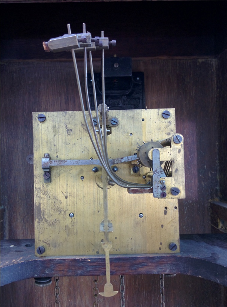

Помогите с определением механизма и способа устранения неисправности.
Доброго всем дня ! Есть вот такой механизм от напольных часов. Помогите установить что это, кто производитель, ориентировочные года выпуска. И главное, не получается наладить бой...((( Буду всем признателен за любую информацию !

По фото помочь наладить бой сложно,а что конкретно,ВАс,не устраивает в бое,бой замороченный какой-то,валик с шипами по типу музыкального автомата,ничего подобного не встречал,но я правда,и обилием встреч с крупногабаритными похвастатся не могу,только начал в тему вливатся.На мой взгляд (могу конечно ошибатся) не хватает какого-то рычага(пустая ось между накладками,пропейлера,и анкера),а может это ограничитель?

В том то и проблема, что мы с таким мех-змом тоже не сталкивались..(( Не срабатывает запуск и остановка боя. Но, судя по внешнему виду, в мехе уже неоднократно ковырялись.. Явно виднеются следы пайки.. И есть легкое предположение, что в нем чего то не хватает.

Я думаю эти часы изготовлены на фирме "Peerless" это торговая марка, принадлежавшая немецкой фабрике Матиаса Бёрле (Mathias Bäuerle).
Что касается работы механизма боя, дистанционно определить неисправность сложно.
Если все детали на месте вполне возможно неправильная сборка и регулировка.
Часто причиной может быть отломанный штифт на одном из колёс боя, эту неисправность не легко заметить без разборки.

Возможно ли что М.Бёрле принадлежит только гонг, а мех-зм другого производителя ? и какую функцию несет барабан с шипами ? Где можно узнать об этом больше ? Наверное засыпал Вас вопросами, но уж больно хочется разобраться с этим чудом.

У часов должен быть необычный бой,что -то типа мелодии,отсюда валик с шипами,шипы валика с определенной периодичностью задевают конец одного из молотков молучается мелодия,ход у молотков думаю довольно небольшой,часы и музыкальный автомат в одном флаконе,повторюсь подобного не встречал,очень интересно услышать понимающих.
С удовольствием бы покопался в подобном мехе.

Найти бы его описание,, понять что в нем сломано или отсутствует, а заодно и принцип работы..
