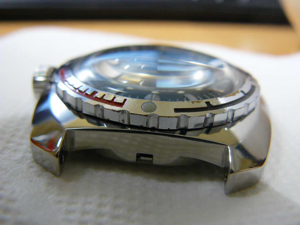

Ситуация такая-после промывки корпуса часов в ультромойке,краска безеля начала оптираться,сходить...
"Косяк" естественно мой,даже не отрицаю.
Собственно хотел узнать,как и каким материалом наносится данное напыление на безель,как сделать равномерно и максимально приближенно к родному?

Спасибо.Пытался подобрать-всё в пустую.Краска не ложится как положено,сразу видно,что инородная.
Может попробывать снять полностью старую и нанести(вот только чем?)новую,что-бы была максимально приближена к оригиналу.

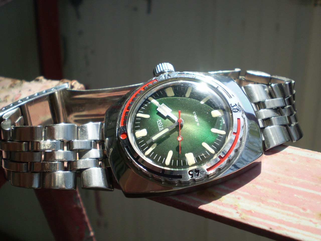

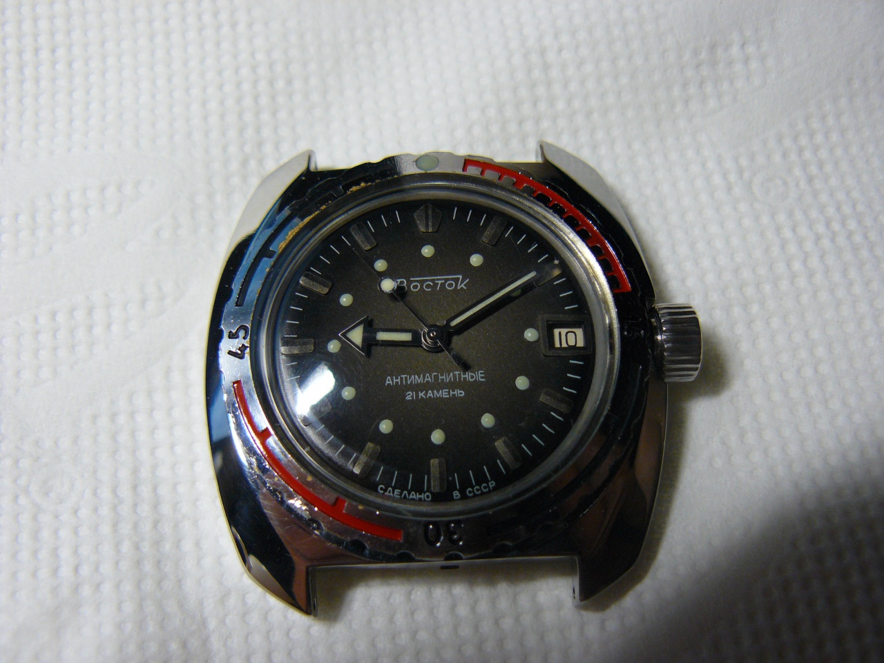

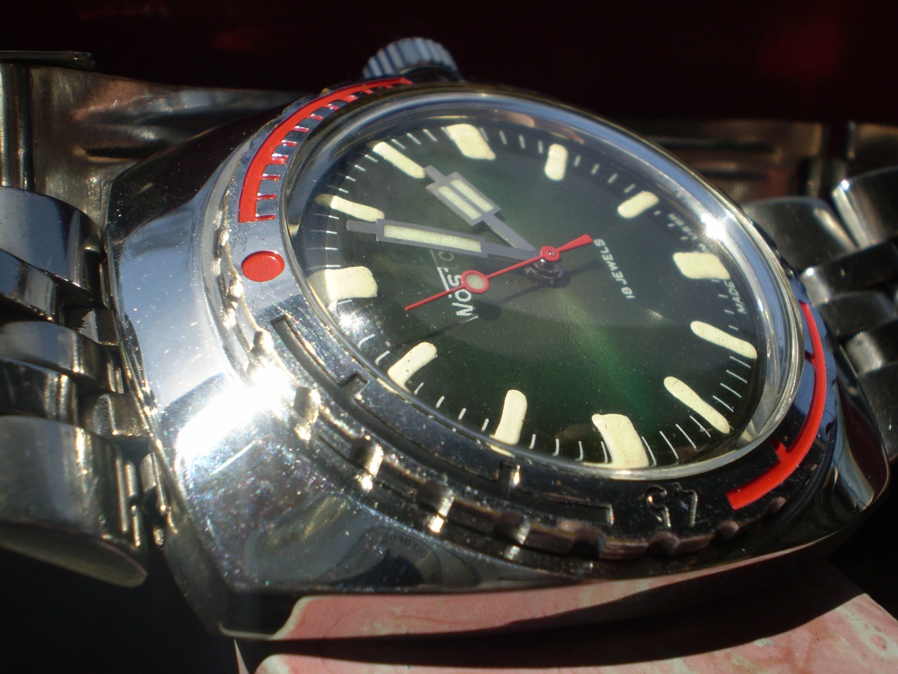

я когда-то делал так с улиссовским безелем, безель был убит и родная краска облезала, так что я решил что хуже не будет
смыл все ацетоном, краску взял модельную эмаль (revell или humblol), разбавил фирменным растворителем и заполнял выемки в безеле
главное - нужная вязкость, чтобы она сама затекала во все щели, но не слишком разбавленная
наносить можно какой-то лопаточкой, при правильном разбавлении сила поверхностного натяжения сделает все остальное
вот пример безеля покрашенного таким методом (красные сектора)

тот безель увы не сфотографировал
