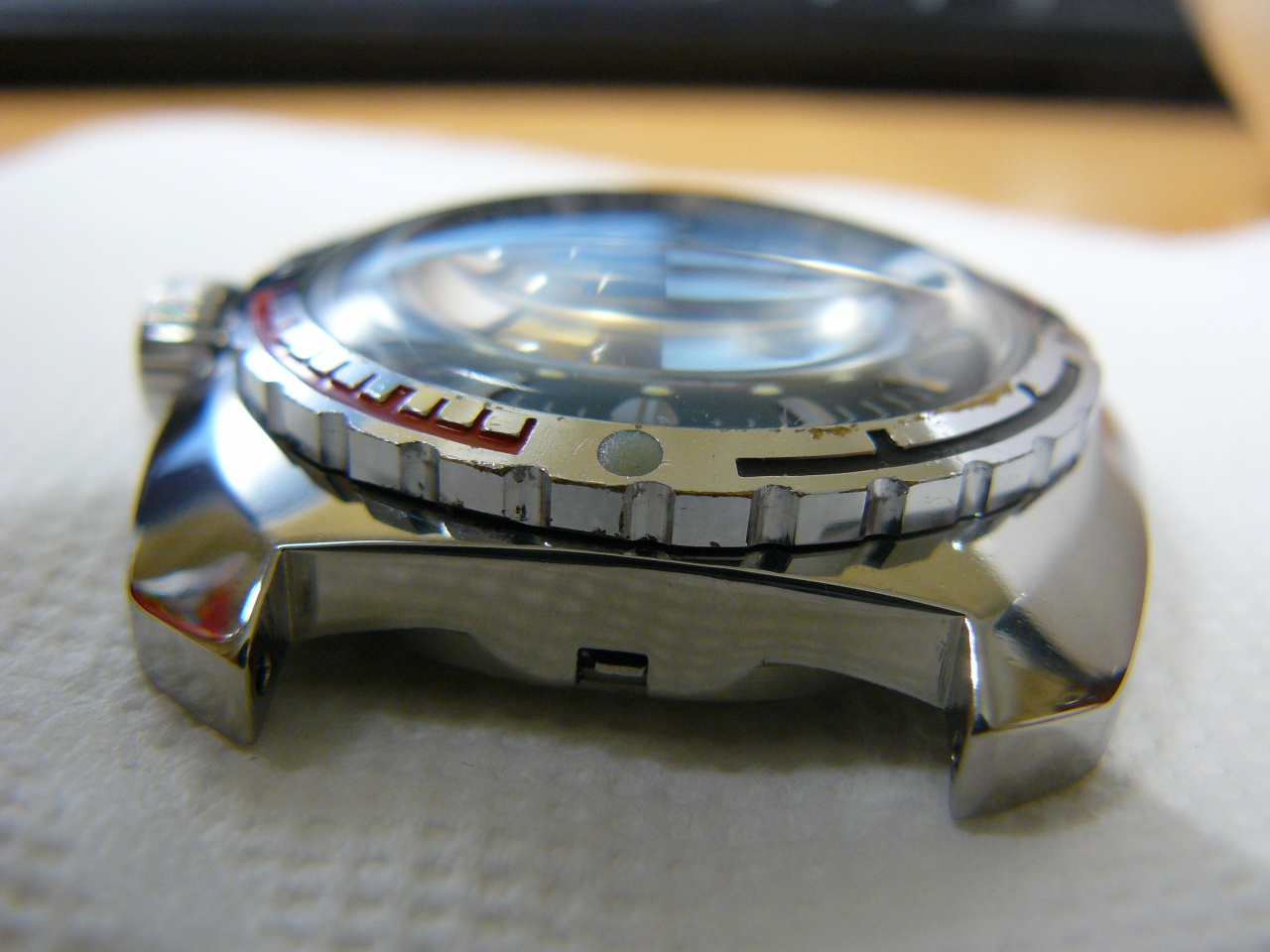

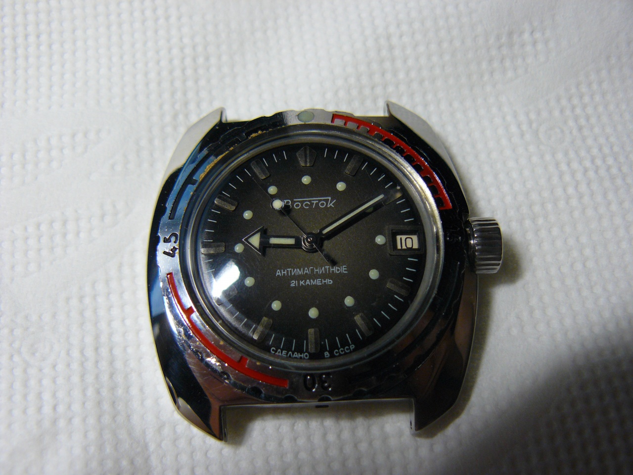

Ситуация такая-после промывки корпуса часов в ультромойке,краска безеля начала оптираться,сходить...
"Косяк" естественно мой,даже не отрицаю.
Собственно хотел узнать,как и каким материалом наносится данное напыление на безель,как сделать равномерно и максимально приближенно к родному?
А может быть не заморачиваться и искать новый?
http://s7.hostingkartinok.com/upload...d38d5867df.jpg
http://s7.hostingkartinok.com/upload...6b2313bf3c.jpg
http://s7.hostingkartinok.com/upload...3af7c3bfac.jpg
http://s7.hostingkartinok.com/upload...11b3b19e93.jpg

Можно подобрать колер и обновить покрытие. Но, скорее всего, "как у новых" не получиться. Лучше безель поменять. В дальнейшем, окрашенные безели, как и циферблаты, мыть в ультразвуке не надо. В некоторых случаях применяемы акриловые краски.
Dwatch 26.03.2015 23:25
Спасибо.Пытался подобрать-всё в пустую.Краска не ложится как положено,сразу видно,что инородная.
Может попробывать снять полностью старую и нанести(вот только чем?)новую,что-бы была максимально приближена к оригиналу.

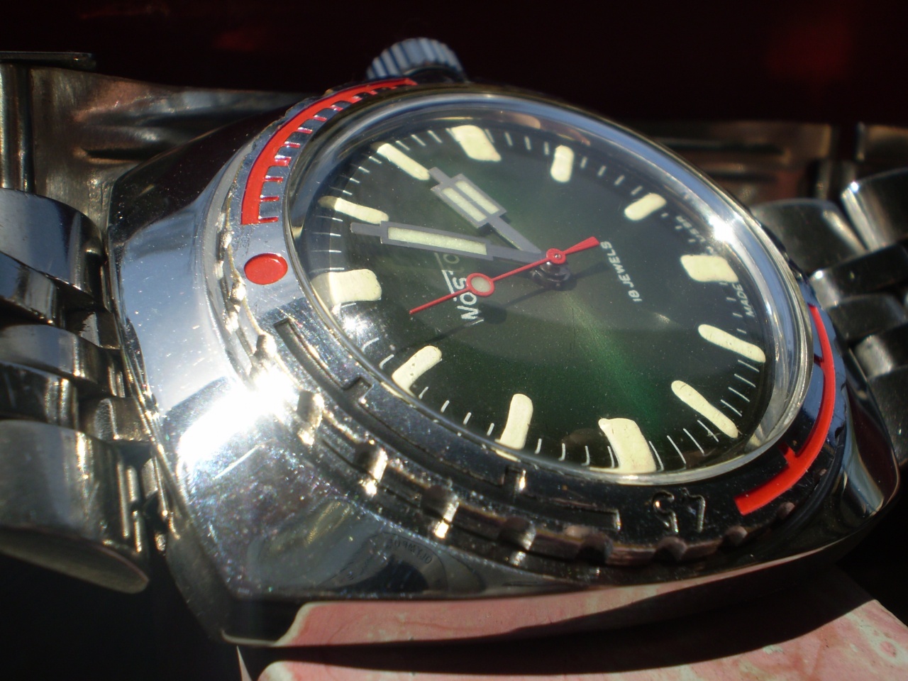

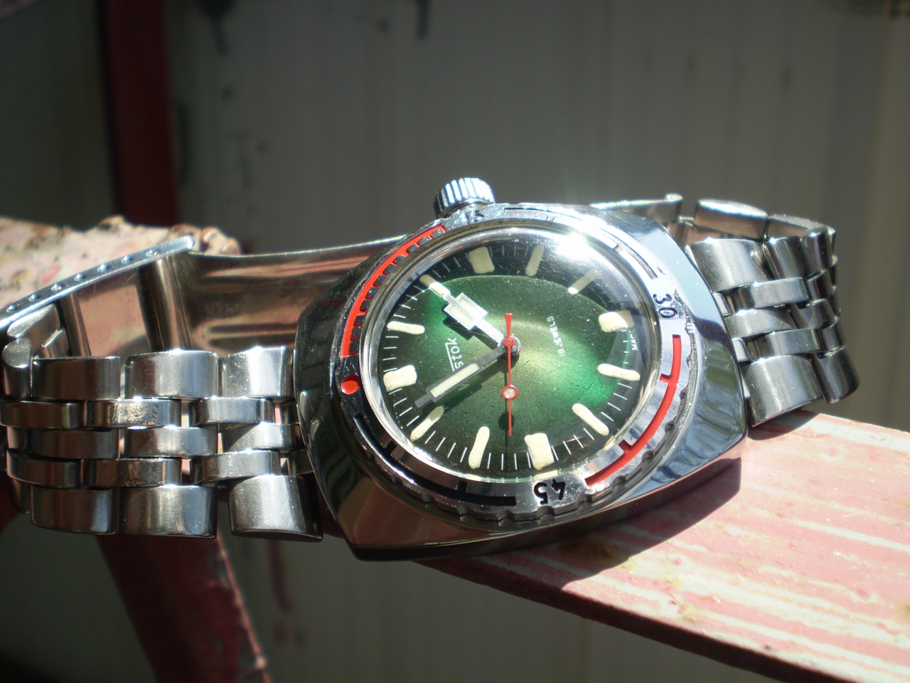

я когда-то делал так с улиссовским безелем, безель был убит и родная краска облезала, так что я решил что хуже не будет
смыл все ацетоном, краску взял модельную эмаль (revell или humblol), разбавил фирменным растворителем и заполнял выемки в безеле
главное - нужная вязкость, чтобы она сама затекала во все щели, но не слишком разбавленная
наносить можно какой-то лопаточкой, при правильном разбавлении сила поверхностного натяжения сделает все остальное
вот пример безеля покрашенного таким методом (красные сектора)
Вложение 960848Вложение 960849Вложение 960850Вложение 960854
тот безель увы не сфотографировал
